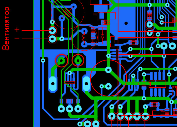

Откуда: Sverdlovsk
доработанный
На энкодере металлизации не хватает, поправьте.
