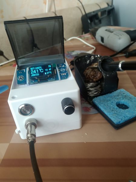

Коты, кто хочет сэкономить на корпусе, то есть вариант заколхозить таким образом :))
Цена вопроса 120 р, светофильтр отлично гасит зверскую яркость экрана . Нижняя часть корпуса в кадр не попала :)))

Allexbast яркость дисплея можно регулировать резистором, который идет на 26 вывод дисплея. Рекомендуемое значение 560KОм, а дальше по желанию. Подробнее можно почитать в даташите на контроллер дисплея.

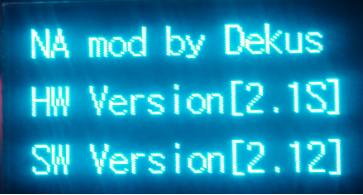

Очень частыми стали жалобы что вылетает EEPROM и купивший работающую паяльную станцию больше не может ей пользоваться. Даже если заменить EEPROM, то паяльная станция требует ввода кода активации, которого пользователь просто не знает. Если обновить прошивку с 2.09 до 2.12 опять требует активацию. Как восстановить работоспособность купленной станции? Как вариант, установить версию не требующую активации. Такая версия будет работать даже без EEPROM, так просто не будут сохраняться настройки, но она будет работать, а не показывать окно активации. Версия прошивки 2.12 для плат 2.1S и для плат 2.0. Так же есть такой вариант и с инвертированным энкодером. Кто согласен протестировать, прошу в ПМ.

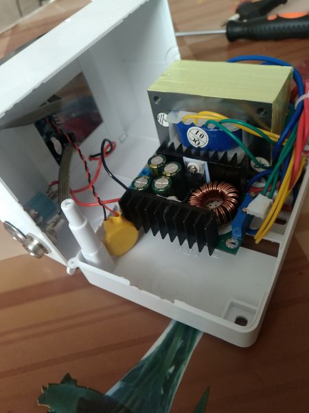

Почти закончил компоновку корпуса Изображение Изображение
Транс от паялки люкей 702, не знаю насколько хватит :))
