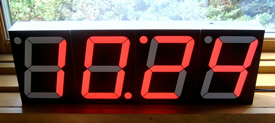

Высотой 4" - это в какой системе измерений ?
4 дюйма, вестимо. В этих единицах стандартно измеряется размер многих 7-сегментных индикаторов. А вот и сами часы, про которые выше писал.

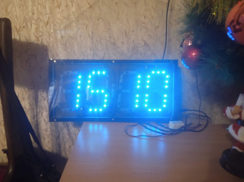

Такие у меня есть на 1,5" индикаторах
Node MCU и ТМ1637 - синхронизация с сервером времени, но вот за пару месяцев эксплуатации второй раз сталкиваюсь с тем, что внезапно часы начинают отставать, первый раз отставали на ровно 10 минут, выключение решило проблему. Сейчас вот жена заметила что на 20 минут отстают :( Пока корректировать не буду, посмотрю как за ночь изменится время.

Ну и часики на WM2811 получились. С будильником не заморачивался, все равно не пользуемся. 29 сегментов (один на точку). Программа еле влезла в Arduino mini pro 168. Думаю в основном из-за определения цветов для каждого сегмента и таблицы для смены цвета. Три кнопки - часы, минуты и цвет. DS1307 для счета времени. Кстати оказывается что с кварцем на плате надо быть очень осторожным - капля термоклея между кварцем и платой стала причиной того, что часы стали спешить на минуту в час!!!
В принципе хорошо бы синхронизацию с сервером, но вот та ошибка с отставанием заставила перестраховаться.

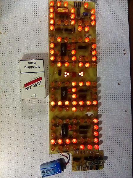

Ну если целенаправленно искать,то каких только древних микросхем для часов не находится.Причём по доступным ценам.Примеры часов:Изображение 224 серия + 511 серияИзображение 561 серия ( простые триггера и логика) + 161 серияИзображение 217 серия И даже вот какие попадаютсяИзображение Супер-пупер ранняя 230 серия.

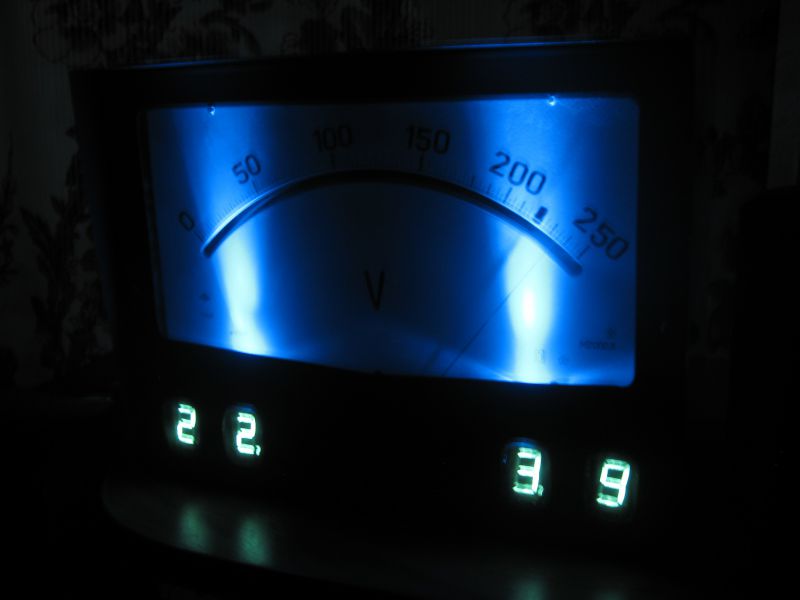

А если вдруг поддаться однажды бредо-влиянию окружающих,то вот что получается.Изображение Часы с вольтметром или вольтметр с часами.Вольтметр 300 мм.Человек доволен,пользуется
и что там полезного??? волтметр испорчен -шкалу почти не видать изза тупой подсветки синим-убивал бы за такое а мелканкие часики там ка брелок привязаный на пизду

Ха,ха ,ха. Musor,Вы в своём репертуаре.Изображение
Идея была клиента и головка была клиента,на 1 ма.И даже фото клиента.А он всегда прав,если о цене правильно договориться.А меня тогда на Радиокоте даже и не было
