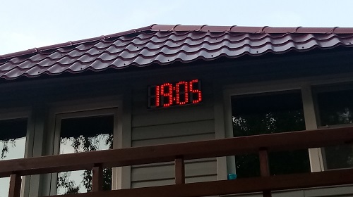

Добавлено after 6 minutes 33 seconds:
Я сделал 3 года назад , часы - термометр на светодиодной RGB- ленте ... это просто мегапроект ! Как раз для дачи ... но можно хоть для чего ... Ну немного ( то есть много ) нужно стараться !
Добавлено after 11 minutes 4 seconds:
Вот !
PHOTO_20180627_190553.jpg [182.51 KiB]

Сообщений: 39199
Alex_641, зачем на даче такое вороф привлекать?
 Заголовок сообщения: Re: Подключение к TM1637 больших самодельных индикаторов
СообщениеДобавлено: Сб дек 25, 2021 23:40:56
Карма: -14
Рейтинг сообщений: 103
Сообщений: 2315
Не вароф привлекать , а выебнуться перед соседями ))))))))))
Добавлено after 33 seconds:
Воров у нас нету ...
Добавлено after 4 minutes 58 seconds:
Ситуация такая ! Мои родители уже почтенного возраста . А напротив "новые Русские" ни типа таргаши какие то . Это на даче .
И вот появляются такие часы - термометр ... но не у них , а у НАС ! )))
Добавлено after 1 minute 13 seconds:
Этого торгаша аж скривило ... И он спросил меня -" а могу ли я сделать ему такие же " )))))
И я ответил -"НЕТ"
