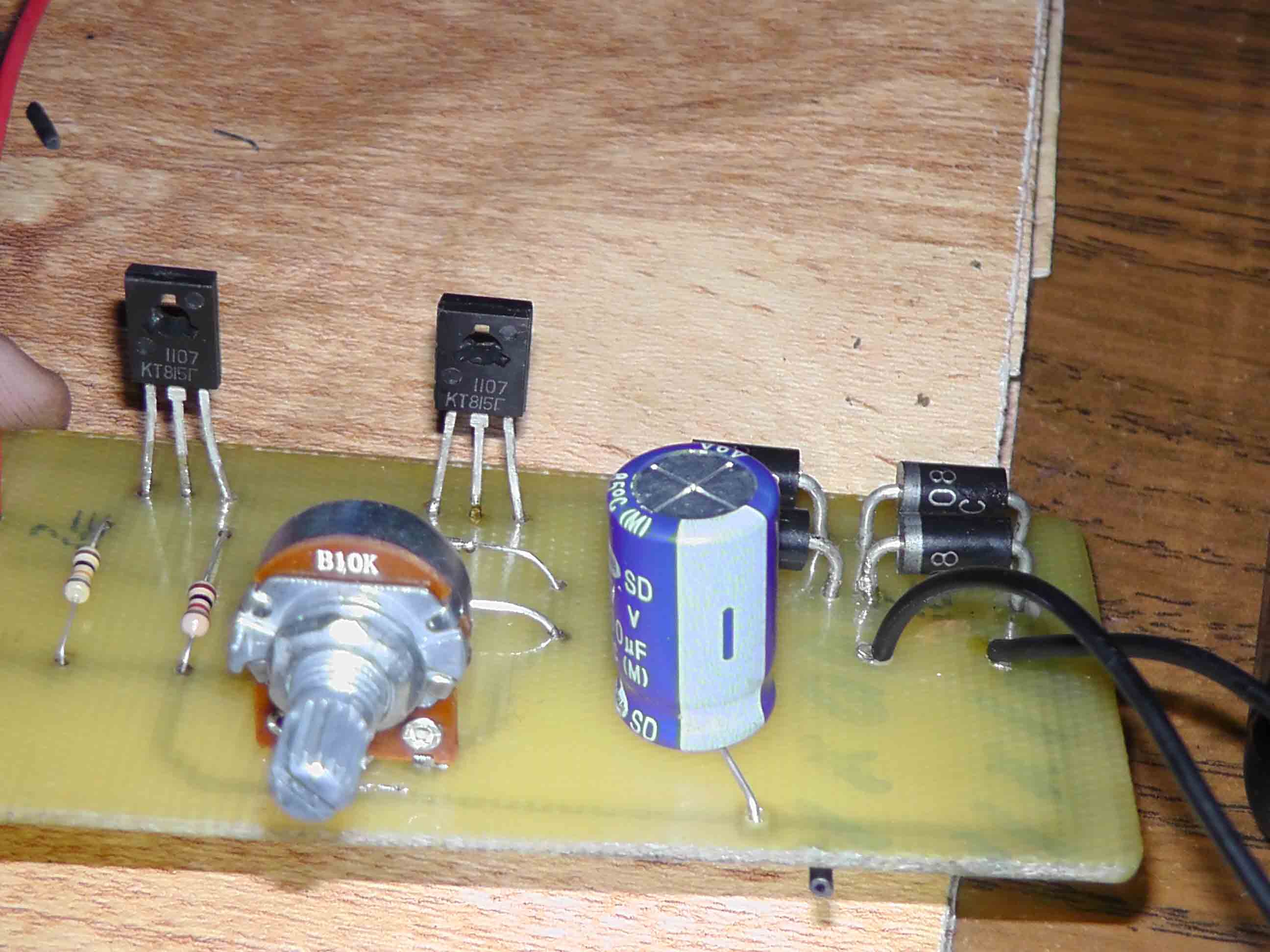

Привет всем!Вообщем разобрался в чем проблема, а проблема была в одном из транзисторов, после замены все стало четко :)) :)) Все регулируется как положено!Всем огромное спасибо за советы :)) Вообщем это первая моя зборка, я впринципе доволен результатом))
Вот небольшой фотоотчет.
4jpg.jpg [126.6 KiB]
3jpg.jpg [175.93 KiB]
2.jpg [120.18 KiB]
1.jpg [233.2 KiB]

А вот интересно, из каких таких соображений вы поставили два 815. Темболее что 315 стоят руб стакан.
 Заголовок сообщения: Re: Простенький блок питания
СообщениеДобавлено: Пн окт 29, 2012 21:37:06
Зарегистрирован: Вт окт 23, 2012 10:37:07
Сообщений: 50
Просто такие были у меня в наличии)
