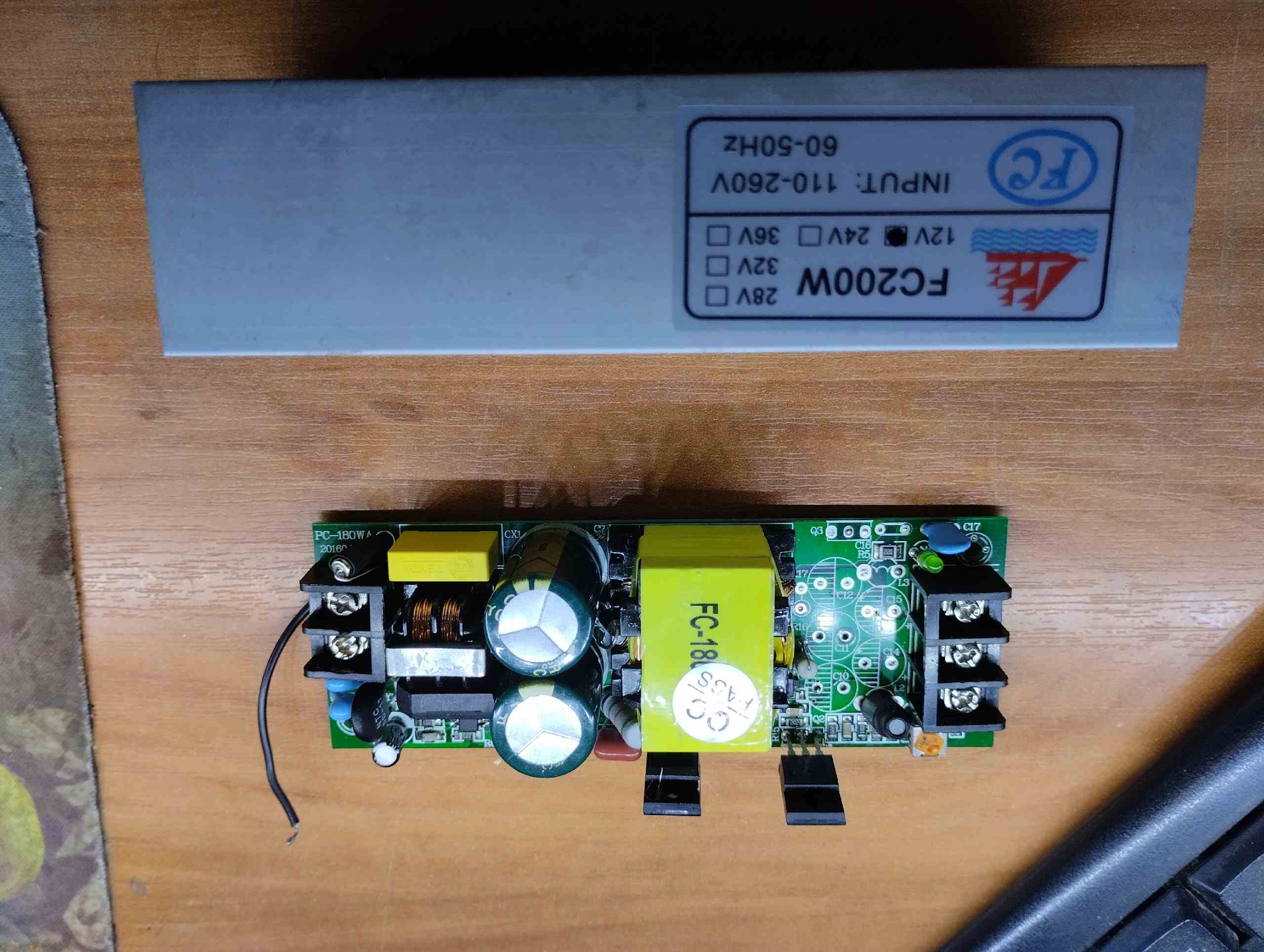

"Блок расчитан на два напряжения питания, но по выходу реализовано только одно, 12 вольт полагаю ампер на 8"
Что значит "расчитан" и что значит "реализовано только одно"?
Для двух хардверных выхода почти всегда стаят совмещенную обратную связь.
 Заголовок сообщения: Re: ИБП не держит нагрузку
СообщениеДобавлено: Ср фев 15, 2023 23:59:14
Зарегистрирован: Ср фев 15, 2023 13:11:39
Сообщений: 19
Мужики, я понимаю конечно, что не все читают с самого начала, но я уже писал не раз, что схема приведена чисто для понимания принципа его работы и номиналы не те! особенно в блоке стабилизации, как срисую все дорожки и номиналы, выложу схему. но скажу, что отрон срабатывает четко по выставленному напряжению, которое тоже хорошо регулируется подстроечником в предела 2-3вольт, а значит все там в порядке. Шим рабочая 100% и новая и выпаянная из заведомо рабочего блока с такого же прибора. А расчитан он на два напряжения по выходу следующим образом, с транса выходят 2 одинаковых обмотки, но диод, дросель и кондеры впаяны только на одно плечо, а другое просто не задействовано, без компонентов. и обратная связь там тоже только с одной обмотки транса, нет там совмещенной ОС. Световой прибор, где он стоял работал пару лет, потом при включении стал дергаться. это как раз не мог нормально стартануть блок питания при должной нагрузке, что происходит и по сей момент, а ватт до 30 отлично работает! бывает, что иногда не может запуститься и без нагрузки. стартует и перезапуск идет с периодом раз в секунду примерно.

Сама схема. Вроде так все. Надеюсь не упустил чего-то
схема блока 12.jpg [163.58 KiB]
123 (2).jpg [221.73 KiB]

Да, не внимателен был вчера. Поменял номиналы. R8 так и есть 22 Ком.
добавлял кондер по самозапиту и в коллекторную цепь, увеличивается лишь время запуска, увеличивая нагрузку блок выключается все равно, напряжение во время старта поднимается во время выключения падает.

не... поменял транзистор q3 тож самое, стабилитрон думаю в норме, на эмиттере транзистора постоянное стабильное напряжение 14.4 вольта, а значит стабилитрон тоже в порядке.

хотел еще спросить. А вот частота, в рабочем режиме она варьируется от 27 до 31 КГц. Не маловато ли? При запитки шима от лабораторника, частота импульсов 50 КГц. Может от этого просадка по мощности? Чем ее можно поднять?

ни фига она не 52. даже сейчас чуть уменьшил сопротивление до 27 KOm, все равно частота прыгает от 29 до 35 КГц
Добавлено after 28 minutes 14 seconds:
При номинале ri 30ком частота при запитке от лабораторника 56 кгц, скважность нарастает.
При запитке блока от сети, частота в начале 53 кгц и почти сразу уплывает на 29-35 кгц не стабильно работает. Это ж не нормально!

нет, оптопара не причем. По мере увеличения нагрузки, частота шим увеличивается. Я полагал, что шим работать должна на определенной частоте ну плюс минус, исходя из расчета резистора по ri, а по мере увеличения нагрузки должна выдавать более заполненную скважность импульсов, это не так?

если от внешнего блока работает с любой нагрузкой, то надо искать почему не хватает штатного напряжения....подними выходное регулятором...
ШИМ понижает частоту, если напряжение на 2й ноге падает ниже 2,1 В....

Да, на второй ноге напруга 1.9 вольта. Это если от сети. Получается либо оптрон подсвечивает почему-то и подсаживает ногу на минус, либо вообще микросхема работает все время в режиме старта. так как от лабораторника генерация шим начинается от 16.5 вольт. а на эмиттере самопита 14,5 вольт при работе от сети. Попробую поднять напряжение самозапита.

Конечно оптрон подсвечивается при такой схеме. Нужен резистор мимо оптрона, который будет питать тл431. Поставьте параллельно светодиоду пару килоом или типа того. Ещё вызывает вопросы фазировка трансформатора.

не. резистор я уже ставил. не подсвечивает он. тут делема в другом, напряжение по самозапиту составляет 14.5 вольт и поднять его невозможно никак, так как с обмотки самозапита, перед транзистором присутствует лишь 12.4 вольта. А собственно шимка должна по идее стартовать с 16.5 вольт. Может D7 гавкнул( но выпаивал его, проверял) или обмотка стала меньше выдавать

без конденсатора там нечего мерить, а с конденсатором ты так и не сказал....14 В в общем случае должно быть рабочим напряжением. У меня в блоке на 5 А питание этой шимки +18.
Самозапитку можно поднять немного повысив выходное...

с конденсатором 16.5 В принципе поставил конденсатор перед транзистором, стабилитрон на 18 вольт и напряжение на vdd стало 16.4 в. только толку это не дало. ставил резистор 2 ком параллельно светику оптрона, тоже бесполезно. Нпряжение на 2 ножке 1.93
