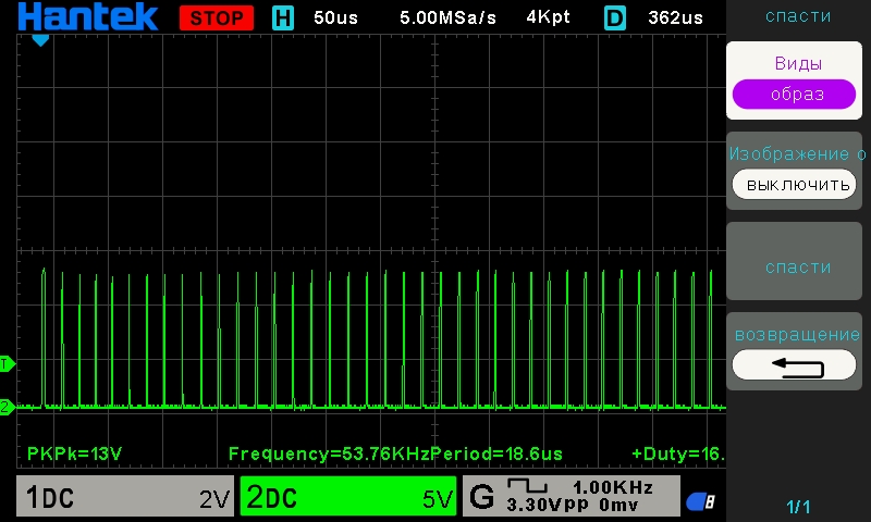

ни фига она не 52. даже сейчас чуть уменьшил сопротивление до 27 KOm, все равно частота прыгает от 29 до 35 КГц
Добавлено after 28 minutes 14 seconds:
При номинале ri 30ком частота при запитке от лабораторника 56 кгц, скважность нарастает.
При запитке блока от сети, частота в начале 53 кгц и почти сразу уплывает на 29-35 кгц не стабильно работает. Это ж не нормально!
питание от сети - в начале.jpg [142.84 KiB]
питание от лабораторника.jpg [147.71 KiB]

Это нормально

нет, оптопара не причем. По мере увеличения нагрузки, частота шим увеличивается. Я полагал, что шим работать должна на определенной частоте ну плюс минус, исходя из расчета резистора по ri, а по мере увеличения нагрузки должна выдавать более заполненную скважность импульсов, это не так?

если от внешнего блока работает с любой нагрузкой, то надо искать почему не хватает штатного напряжения....подними выходное регулятором...
ШИМ понижает частоту, если напряжение на 2й ноге падает ниже 2,1 В....

Да, на второй ноге напруга 1.9 вольта. Это если от сети. Получается либо оптрон подсвечивает почему-то и подсаживает ногу на минус, либо вообще микросхема работает все время в режиме старта. так как от лабораторника генерация шим начинается от 16.5 вольт. а на эмиттере самопита 14,5 вольт при работе от сети. Попробую поднять напряжение самозапита.
