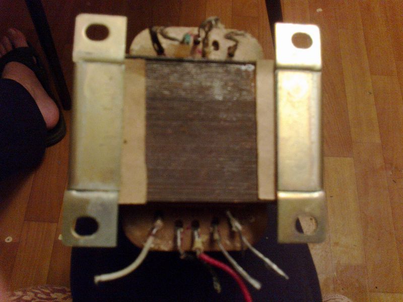

есть трансформатор из какого то обучающего школьного оборудования. это какой то ламповый усилок как я понял. трансформатор это известно что силовой на питание ламп где-то у него должны быть выходы на 6.3 вольта на 360 и 240, 5 и 120в и земля. на самом трансформаторе 11 выходов, помеченых цифрами. А из обозначений только сверху 25-00 и карандашом написано сбоку 33/18. как найти с каких выходов что идет?
Методом "ЛОВ" :))) (лампочки, омметра, вольтметра)
В гугле есть тьма разного, только погуглить. Вот, потратил 10сек:
http://vprl.ru/publ/tekhnologii/nachina ... or/9-1-0-7
Всё разжевано.
(Вроде, сам первый раз по этой статье учился :) )

как сложно это все переварить. ведь по сути под цифры 1 и 2 нужно 220 в подключать? кстати вот транс может видели такой
