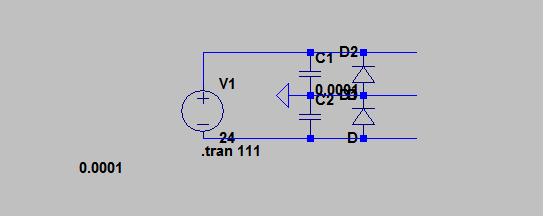

есть вопрос по добыванию средней точки из акб....то есть +\- 6 вольт
даже не вопрос....ну впрочем
кто нибудь додумывался до получения средней точки на 4 деталях
(два кондика и два диода) ?
или я один тут шизофреник :)

диоды не нужны.
искусственная средняя точка с помощью конденсаторов известна очень давно, когда тебя еще на свете не было.
и если бы ты удосужился прочитать тему с самого начала, то увидел бы, что такой делитель уже обсуждался.

Starichok51 писал(а):
диоды не нужны.
вот как раз нужны,они хоть какую-то стабильность дают.
без них средняя точка плавает и плавает конкретно.
также пробовал за шунтировать кондики резисторами примерно 1 ком
стабильность тоже хорошая,но потребление на холостом ходу увеличилось с 5.01pA до 9.9mA ,
с шунтами просадка около 550 мв
Диоды у вас включены в обратном направлении значит всегда закрыты! Какую стабильность они могут давать если не участвуют в работе?

Если включить в прямом, будет еще хуже :) А вообще при неравномерной нагрузке симметрии не получится. А если с шунтами - то только при токе, меньшем, чем ток шунта. Так что схема без средней точки трансформатора - ни то ни сё.
