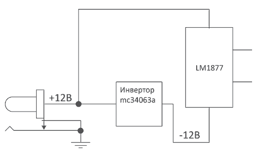

 Заголовок сообщения: Двухполярное питание для УЗЧ
СообщениеДобавлено: Чт янв 31, 2013 21:26:14
Зарегистрирован: Чт янв 31, 2013 20:46:32
Сообщений: 22
Здравствуйте. Хочу сделать усилитель для наушников, на микросхеме LM1877N-9. Ей нужно двухполярное питание. У меня есть блок питания на 12В от сканера, можно ли сделать, как на картинке внизу? Максимальная мощность усилителя в даташите - 2 Вт при 8 Ом нагрузке. У меня наушники 24 и 32 Ома. И еще, как узнать, какой ток будет потреблять схема?

 Заголовок сообщения: Re: Двуполярный БП из однополярного.
СообщениеДобавлено: Пт фев 01, 2013 00:25:00
Карма: 146
Рейтинг сообщений: 6062
Сообщений: 36292
Откуда: г.Мариинск
При достаточно большом конденсаторе на выходе преобразователя должно работать.

Какой емкости нужны конденсаторы, для конденсаторного делителя? Я пробовал 1000мкФ х 25В подключать к 12В источнику, один кондер сразу вспучился и потек.
Прошу совета, как организовать питание для усилителя на LM1877. По даташиту у нее напряжение питания (двухполярное) 6-24В, Мощность - 2Вт при 8 Ом, макс. ток - 450 мА. Прошу прощения за такие вопросы, но это будет мое первое устройство. Из обилия доступной информации, трудно выбрать то, что мне нужно.
СообщениеДобавлено: Вс фев 03, 2013 18:11:31
Карма: 146
Сообщений: 36292
Откуда: г.Мариинск
А чем не устраивает схема на 7 странице доташита.
СообщениеДобавлено: Вс фев 03, 2013 19:46:31
Сообщений: 22
Я смотрел схему, которая внизу, с регулятором, они там чуть различаются номиналами некоторых деталей. Думал правильнее будет по ней делать. Наверное можно и однополярное питание сделать.
И все таки, какая емкость должна быть у конденсаторов в схеме с искусственной средней точкой?
СообщениеДобавлено: Вс фев 03, 2013 20:59:44
Карма: 146
Сообщений: 36292
Откуда: г.Мариинск
Емкость конденсаторов зависит от сопротивления нагрузки, неравномерности АЧХ и полосы пропускания, которую вам надо.
