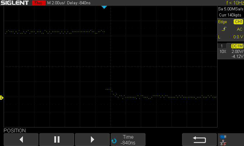

У крутого ЛБП Keysight E36312A при 20 V и токе ограничения 1 А ёмкость на выходе около 330,0.
Я на макете это проверил. Ток он измеряет явно не на шунте,
R не известно, масштаб по току не сопоставить.
Посмотрел простую схему http://img.radiokot.ru/files/131202/1v0kbvjfdx.GIF
Ck - 0 пФ, Су - 0 пФ, CT - 180 пФ после диода, при 600,0 на выходе
(2 Jamicona TK 330,0 63V, ёмкость впараллель 580,0 ESR-0,04).
Напряжение 10 V, ток ограничения 1 А.
Резистор последовательно с выходной ёмкостью убирает колебательный процесс.
Чем меньше ESR выходного конденсатора, тем колебания больше.
Для конденсатора 300,0 Jamicon резистор около 0,2 Ом. Колебания на левом фронте, при К.З.,
не критичны, просто на этом фронте их хорошо видно, и убрать их нужно.
В целом схема неплохо себя показывает.

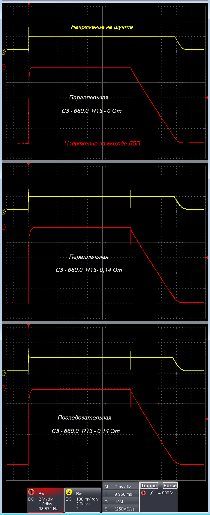

Острые выбросы на осциллограммах, хотя бы частично, но наведены по эфиру
и также зависят от удачности точек подключения ослика и ключа.
Поиграл я с точками подключения, и получил отсутствие выбросов на шунте при CV->CC.
Это левый фронт на картинке.
Вторая картинка по той же схеме, только без обоих КС162 в ОС ОУ,
и с теми же удачными точками подключения ослика и ключа.
Чуйка по желтому лучу на нижней картинке - 100 mV/div
Схема - http://img.radiokot.ru/files/131202/1v0kbvjfdx.GIF

Давненько у нас не было цветных картинок.
Продолжаем выжимать максимум из простейшей схемы.
Схема соединений, при которой всплески, наведенные на осциллограф, минимальны.
Без эмиттерного повторителя схема более устойчива, лишний каскад все-таки.
Выброс на шунте при К.З. пропорционален входной ёмкости полевика, поэтому не следует
увлекаться могучими полевиками типа IXTK-TX90N25L2, 250 V, 90 A, 960 W,
у него входная ёмкость 23000 пФ.
Попробовал ОУ МС34072 (он есть в Ч-Д), 13 V/us, 4,5 MHz, производитель декларирует большой
запас по фазе при работе на ёмкость 10000 пФ. При этом ОУ еще и однополярный.
По сравнению с МС33078 и AD8066 заметно устойчивее, работает с меньшей ёмкостью
на выходе ЛБП и не замечает мелких артефактов на переходной характеристике от
включения в цепь сигнала LED для индикации.
Мелкие, затухающие волны с частотой 1 мГц на шунте после К.З. ничем не убираются.

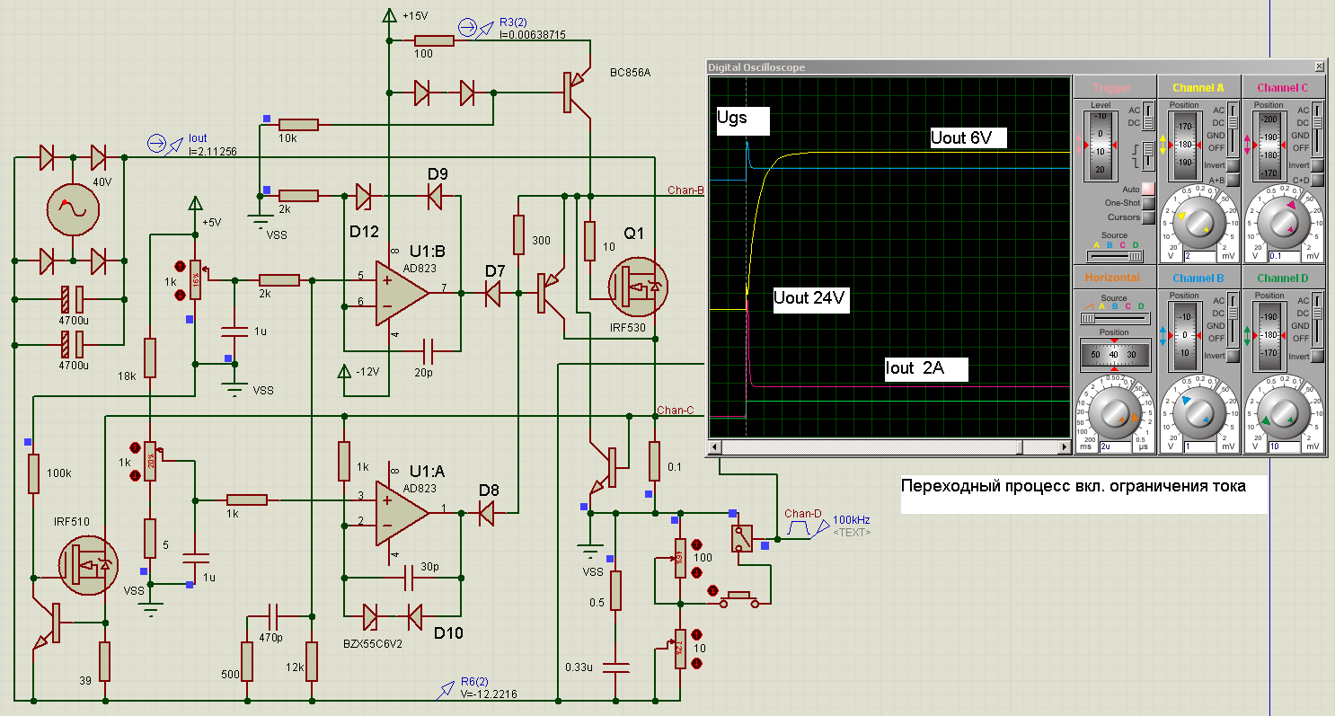

Какой ОУ лучше выбрать для ЛБП?
заказал, пришли вчера, стал дш курить (догадываюсь, что последовательность слегка нарушил ... :)
сейчас смотрю в сторону AD826, или даже лучше AD823 (она более точная и не слишком быстрая)...
у обеих питание до 36 В емкость входа <2 пФ и довольно сильные выхода (порядка 50 мА, могут работать на емкостную нагрузку...)
У кого есть что сказать по этому поводу?

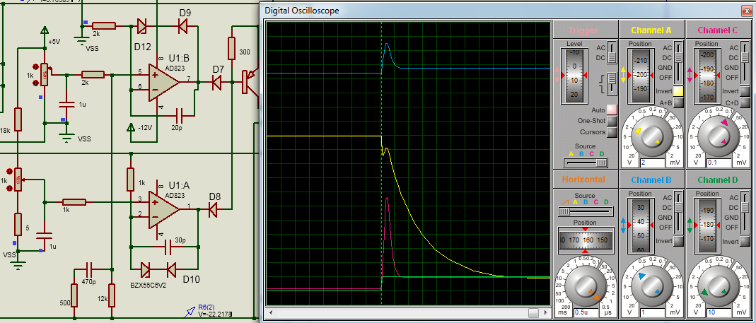

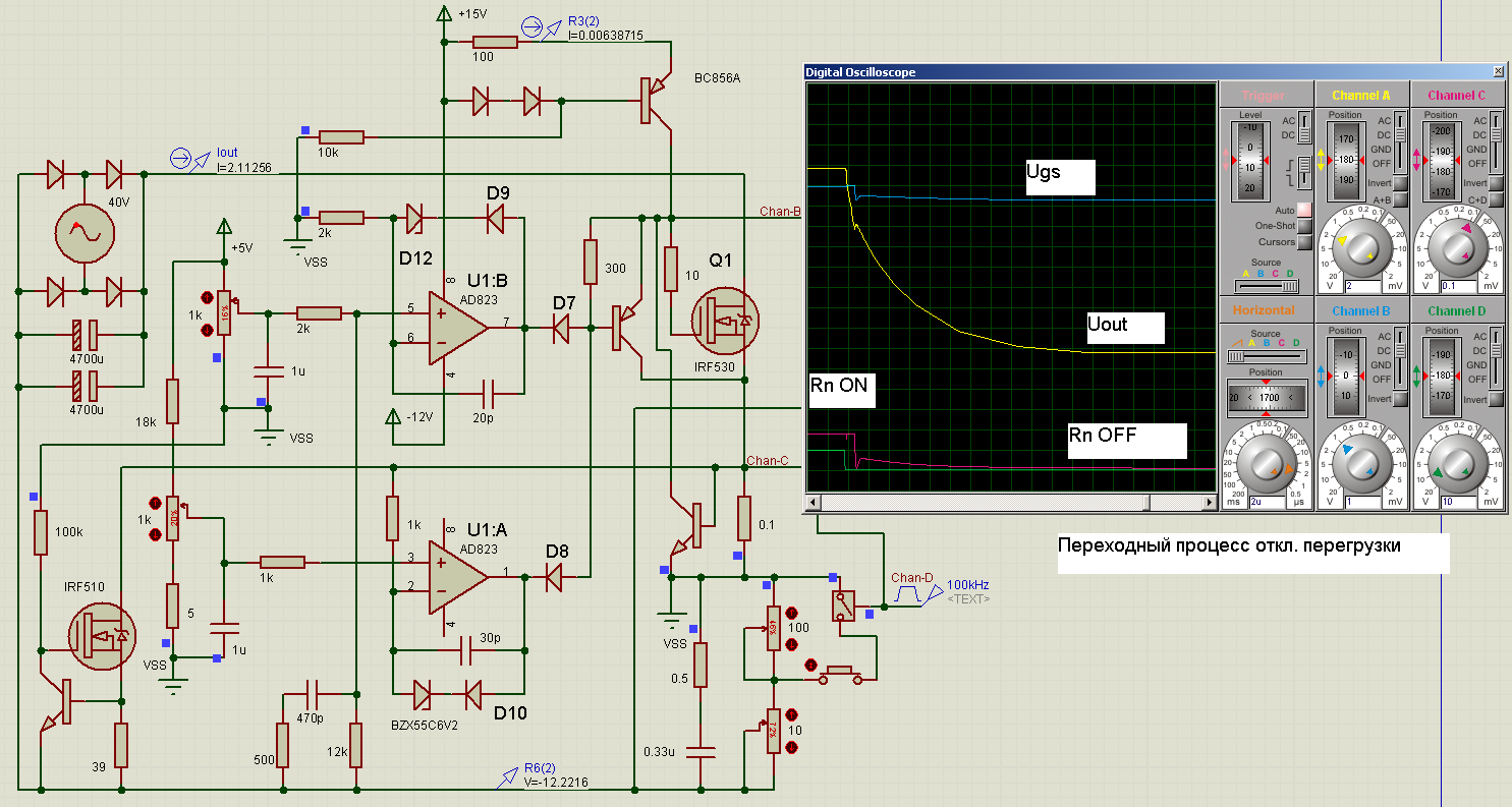

Я вот тоже заказал на али ОУ МС34072 и транзисторы IRF510. Пришли на днях. Начал проверять то и другое, выводы печальные. Из 6 штук ОУ исправны только 4. А вместо IRF510 прислали что-то перемаркированное, но бОльшей мощности. Заодно проверил и остальные детальки, что готовил для БП. Если кому интересно, то полистайте вложенные тесты, особенно кто собирает схемы на LM358 и хочет быстрых реакций от нее (например в теме ПиДБП много разговоров о быстродействии защиты). По транзисторам своеобразный тест, пытался выяснить какую емкость на самом деле приходится перезаряжать при управлении полевиком. То что в ДШ пишут входная емкость при 1МГц и 0В на затворе, то это далеко от реальности и пока не понял, где можно использовать. В аналоговых блоках питания и импульсных тоже приходится перезаряжать затвор при совсем других условиях. В общем, пока копался с тестовой схемкой для ОУ, накопировал в отдельный файл некоторую информацию, может кому пригодится.
P.S.
Velhinho, понравилась ваша схема, исходя из своих исследований, решил ее дополнить. Поигрался в модели, результаты тут:
Комментарий к файлу: Модель.
TEST_POLEV_1.rar [27.07 KiB]
Rn_ON.PNG [167.25 KiB]
Rn_OFF.PNG [164.71 KiB]
TEST_OU.pdf [299.27 KiB]
TEST_MOSFET.pdf [120.05 KiB]

Хатуль_мадан,
В канале стабилизации напряжения, к 5 ноге U1:B через 2к подключен 1 мкФ,
этот конденсатор в цепи ООС и однозначно заваливает, замедляет фронт реакции на воздействие,
что приводит к увеличению длительности переходного процесса и увеличению выброса.
В реале, без этого конденсатора 1 мкФ, переходный процесс сильно лучше.
Аналогичный конденсатор в канале тока увеличивает пульсации на выходе ЛБП.
Лучше эти кондеры не ставить.
Простейшие источники тока на одном транзисторе без дополнительного питания (двухполюсники) перестанут работать при снижении напряжения на выходе ЛБП ниже ~ 5-8V.
Источник тока на двух транзисторах лучше однотранзисторного, но при напряжении 3V на резисторе
100к ток в нашем двухтранзисторном источнике тока станет равен нулю.
Резистор 100к в источнике тока на IRF510 лучше подключиить на +моста.
Даже с коммутатором обмоток напруга на +моста вряд ли будет меньше 5V.

Хатуль_мадан, действительно, этот ЛБП хоть у него и не всё гладко, но работает шустрее, если Velhinho, не будет против, я проанализирую почему...и усовершенствую свой... (подозреваю, что это из за того, что применен источник тока для заряда затвора)
в ответ повторю свое предложение по подключению конденсаторов ООС (схемы на картинках отличаются только их подключением - разница ощутима):
СпойлерИзображениеИзображение
Добавлено after 2 hours 13 minutes 3 seconds:
Хатуль_мадан, а почему напряжение так медленно у тебя устаканивается? (это видно, если врем я сжать до 20 us/div - наблюдается перелёт и затем медленное снижение)
2019-08-19_10-55-57.png [95.01 KiB]
2019-08-19_10-55-05.png [96.54 KiB]
