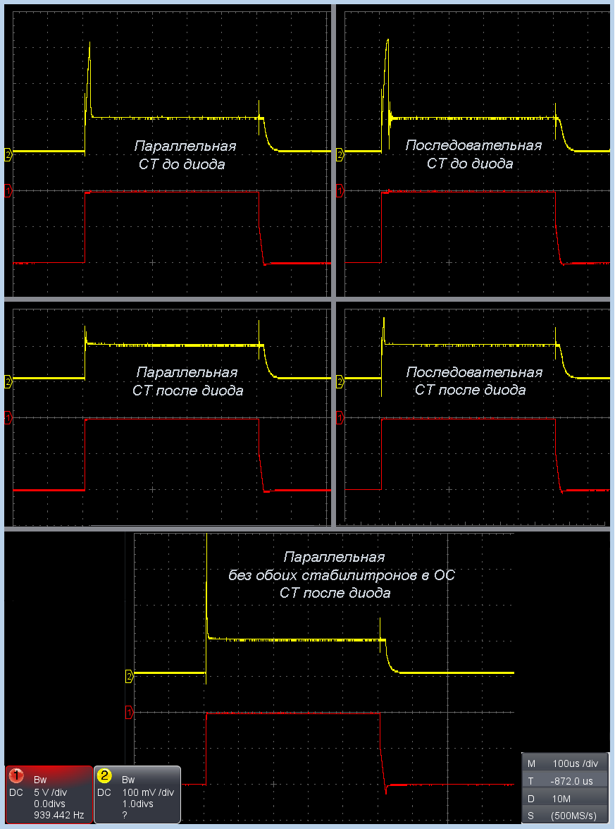

Проверил я твою идею про подпорку эмиттера транзистора токовой защиты от выхода ОУ.
Для быстродействия это ничего не дало, но сильно удлинило новыми искривлениями
переходный процесс тока на шунте при включении режима СС.
Идея Slabovika про диоды с малой ёмкостью для стабилитронов подтвердилась.
Поставил Д18 с ёмкостью 0,5 пФ последовательно с КС162, в ОУ_V эффект виден,
в ОУ_тока очень слабо.
Погонял простейшую, классическую схему при Сout = 2,2 + 5 Ом, время восстановления уменьшилось,
для сельской местности работает неплохо, а если увеличить ёмкость на выходе ЛБП,
то даже отлично, китайцы в свои ЛБП ставят на выход 470,0 и не парятся.
В моём HY3003D-3 стоят 470,0.

[uquote="Velhinho",url="/forum/viewtopic.php?p=3628730#p3628730"]Хатуль_мадан, тебе пора макетную картонку спроворить, и не переживать про вялый интерес котанов к твоим предложениям. Проверил я твою идею про подпорку эмиттера транзистора токовой защиты от выхода ОУ. Для быстродействия это ничего не дало, но сильно удлинило новыми искривлениями переходный процесс тока на шунте при включении режима СС.[/uquote]
Да, надо бы, но я обычно сразу делаю готовые платы, как-то все работало до этого. Подумаю.
Про вялый интерес вообще не переживаю, мне то зачем!?
Про схему регулируемого ограничения, все так и предполагал, процесс удлиннится, но выбросы должны быть значительно меньше по амплитуде, чем без регулировки. Судите сами, если быстрая схема успела ограничить ток за короткое время, то и входное воздействие на ОУ СС тоже будет меньше (разница между этими установками) и процесс затянется. Но это лучше, чем ограничение быстрой схемы всегда на максимуме. Представте, установлено максимум 0,5А а у быстрой схемы всегда 2,5А максимально, вот при перегрузке и будет мгновение в 2,5А, а потом снизится до 0,5А. А если у регулируемой будет предел 0,6...0,7А то при перегрузке будет скачек до этого значения, потом снизится до 0,5А, но естественно за более длительное время. Тут же как раз вопрос защиты нагрузки, а не быстродействия и красоты переходного процесса.
Было бы здорово, и интересно, если бы вы такие же красивые графики показали своего опыта с регулировкой.
Спасибо!
Спасибо!
Хатуль_мадан, подпорку эмиттера транзистора BC547 токовой защиты я делал от ЛБП,
подавал до -0,6V, оно влияло, но ни малейших намёков на снижение выбросов не заметил.
Что-то формировало эти выбросы раньше, чем успевал раскочегариться тот BC547.
Открывание ВС547 было слишком плавным. Ограничение тока регулятором ЛБП было 1А.
На картинке мой макет, слева на расстоянии 22 см находятся транс, полевик и нагрузка 22 Ома,
ничего не возбуждается.

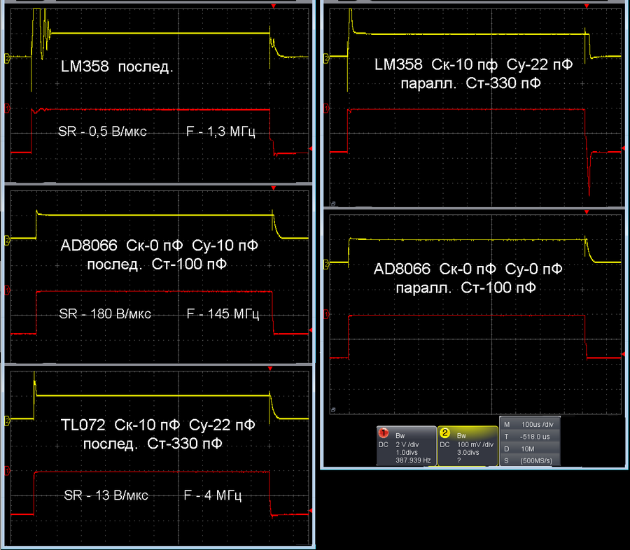

Для тех, кто не учил магию мир полон физики
В обычном, не самом крутом ЛБП, емкость входа вообще не проблема.
Вон в Agilent, типа фирма, ставят самый последний ширпотреб, LM258, TL074... и все счастливы.
В простой схеме ЛБП, тремя постами выше, прекрасно работает TL072, только выбросы больше, процентов на 20.
В кривом ЛБП проблемой скорее будет полевик с высокой крутизной.
Тяжелый затвор полевика немного увеличит время восстановления при переходе CC->CV.
Если в ЛБП возбуды из-за высокой крутизны полевика, то надо увеличить емкость на выходе,
резистор с шунта на вход ОУ_тока, и еще последовательный резистор в затворе можно увеличить.
По моему опыту, волнения в ЛБП возможны при слишком маленьком резисторе с шунта на вход ОУ_тока.

Только от этого толку нет. Почему? Да потому что скорости нарастания...
Борьбу с высокими входными ёмкостями (как и, кстати, с ёмкостями диодов в ООС) можно вести только уменьшением сопротивлений источников сигналов для входов ОУ (ну т.е. резисторов ООС и других). Понятное дело, что сигнал, поступающий через 330 кОм сопротивления на вход самого быстродействующего ОУ приведёт... ну, к тому, что ОУ перестанет быть быстродействующим

Протестировал на макете разные ОУ. Ток ограничения при К.З.- 1 А.
Высокая крутизна ОУ сильно проявляется в канале тока,
в канале напряжения макета и крутизна и полоса ОУ влияют слабо.
У LM358 конденсаторы в обоих режимах одинаковые.
LM358 (LM321, LM324) с крутизной 0,5 В/мкс не годятся даже для сельской местности.
Очень хорошо выглядит TL072, всякие смещения и температурные дрейфы у него не очень,
но в целом очень неплохо. AD8066 у меня настоящие.
Режимы особо не оптимизировал, возможности улучшить картинку есть.
Не существенные, вертикальные участки напряжения (красные) сжал по вертикали.
Желтый график - напряжение на шунте, красный - на выходе ЛБП (-7,5 V).
Левый фронт - переход CV->CC при К.З. на выходе ЛБП,
правый фронт - переход CC->CV, восстановление после снятия К.З.

Схема без эмиттерного повторителя, МС33078, без стабилитрона КС162 в канале тока, без Су и без Ск.
Перенос Ск в коррекции ОУ_V за диод ничего не даёт, от ёмкости остаётся пару пик,
что равно отсутствию конденсатора.
Предложенное Slabovikом включение СT в канале тока заметно влияет.
На графиках видно, что последовательное управление увеличивает длительность
переходного процесса на шунте при переходе CV->CC.
Нижняя грустная картинка без обоих стабилитронов КС162, выброс на красном графике 1,5 В,
одна клетка по току - 1 А, выброс тока на шунте 4 А, это немного.
Если склероз мне не врет, то в ЛБП по ссылке было 19 А.
https://www.circuitsonline.net/forum/view/110029
