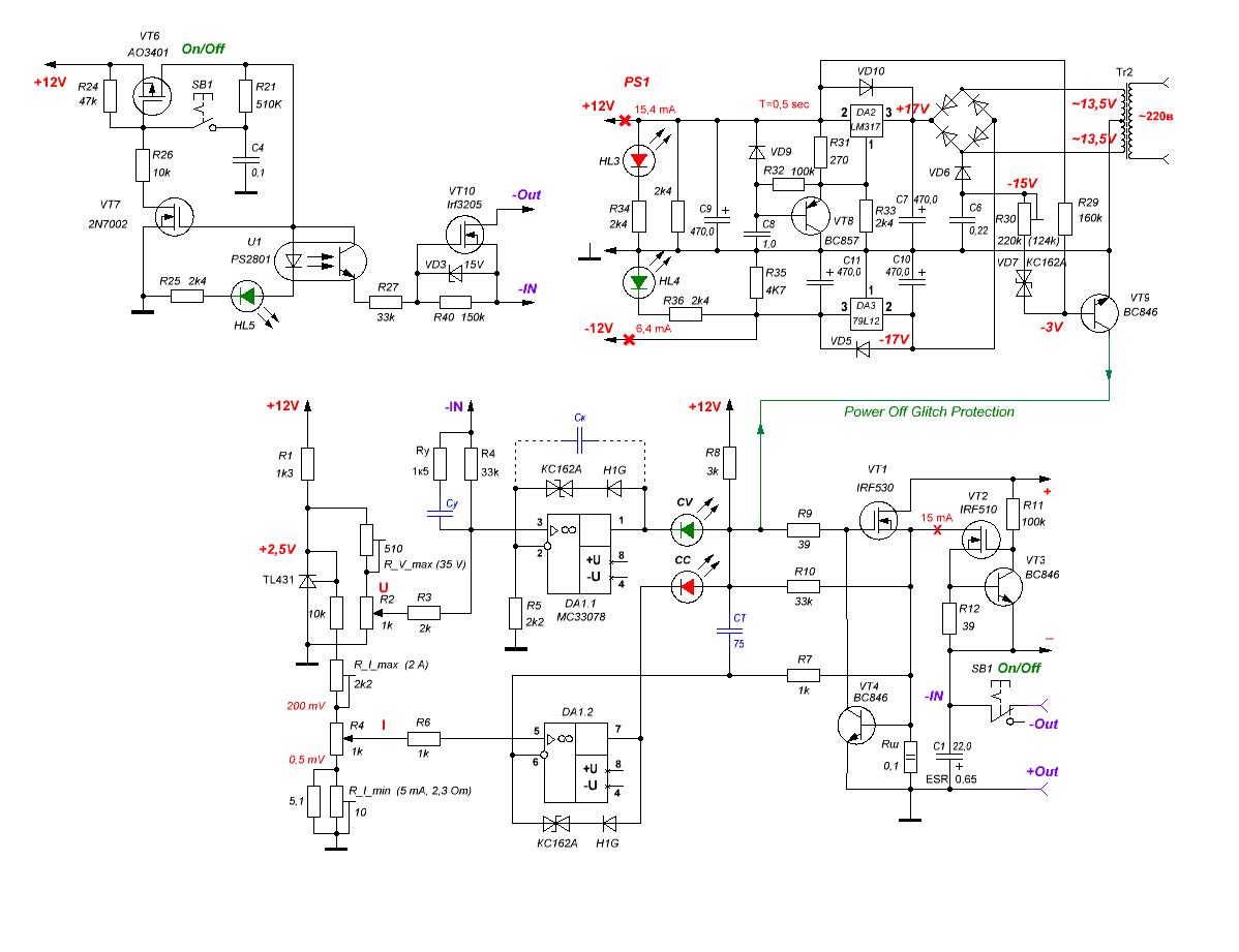

Схема шелестова

Понять бы еще, что там с чем сравнивает компаратор ...мутная какая то схема
Мож кто собирал расскажет?
Я не собирал, но по моему там всё просто. Напряжение на датчике тока R19 сравнивается с опорным напряжением на VD2. Если общий провод разведён правильно то не какого гистерезиса быть не должно.
- Сообщения: 181
- Зарегистрирован: Ср авг 28, 2013 10:57:02
Да, судя по описанию - всё довольно просто, VD3 если смущает, так там мост не как выпрямитель, а как диодный ограничитель напряжения используется для защиты ОУ.
P.S. Похоже, разобрался, дело в замене биполярного на МОП-транзисторы, затворные резисторы малого номинала - самовозбуждение появляется, увеличил - запаздывает регулировка и появляется гистерезис. С самовозбуждением бороться проще - ферритовые бусы, конденсаторы параллельно делителю...
Возбуждение может быть. На токовом ОУ нет частотной коррекции, попробовать ввести.
Да они подаются на вход ОУ параллельно относительно земли, другой вход ОУ заземлен, как оно работает я не понимаюТелекот писал(а):Напряжение на датчике тока R19 сравнивается с опорным напряжением на VD2
Интуитивно мне кажется что четко отслеживать момент открывания-закрывания эта схема не будет. Опять же если не задать искусственно небольшой гистерезис она будет возбуждаться в этой точке.
Они имеют разные знаки относительно земли и если напряжения не будут равны с учетом разности резисторов делителя то на входе ОУ будет напряжения рассогласования, на что он будет изменять выходной ток пока на входе не будет разности потенциалов.
Да понял я, но не по феншую это как то....возможно если завести опорные напряжения на противоположные входы и резистор с выхода для небольшого гистерезиса все нормально будет.
Тоже самое получается.
Токи по разному протекают. А вообще что гадать, надо мерить напряжение в этой точке во все моменты, желательно и осциллограф туда же повесить на предмет возбуда, тогда все ясно будет, схема то не сложная.
Надо корректировать ОУ, что бы он не обгонял полевики.

Мой вариант ЛБП Шелестова, 40V 2A.
Для устранения выбросов на выходе при вкл. ЛБП, задержана подача +12V,
для устранения выбросов при выкл. полевик запирается VT9 за 14 ms.
Для этой схемы минус питания должен придти первым и уйти последним.

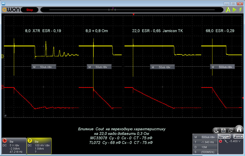

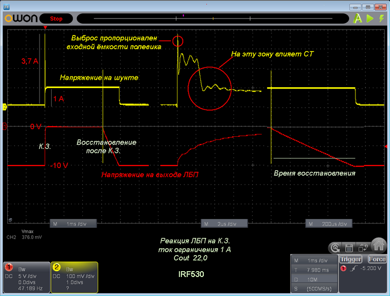

Важный параметр ЛБП - величина выброса после скачка нагрузки и после КЗ.
Чем медленней реакция ОУ на скачек нагрузки, тем выброс больше.
Медленные ОУ LM324, 140УД20 совсем не годятся для ЛБП. ОУ с полосой 10-20 МГц - хороший выбор, MC33078 например.
По моему опыту конденсатор коррекции на ОУ напряжения абсолютно не нужен.
Он только добавит тормозов и выбросов. Данный ОУ сильно устойчивее токового. Тому пик 100 обязательно надо.
КС162 в ООС предотвращает заход ОУ в насыщение, диод последовательно с КС162 уменьшает большую ёмкость стабилитрона.
Заметно снижает выброс на шунте VT5, хотя и без него полевик не испытывает большого стресса.
В голубой рамке выбросы показаны растянуто. На выходе ЛБП, первый жёлтый график-вниз, выброс очень маленький.
Для этой схемы минус питания должен прийти первым и уйти последним.
Транзистор VT4 ограничивает выброс тока на шунте при К.З. При Rш - 0,1 Ом, ограничение - 6 А.
VT4 не обязателен, в данной схеме, с IRF530, выброс не достигает 6 А и длится доли микросекунды.
Величина этого выброса пропорциональна входной ёмкости полевика. При ограничении тока в 1 А,
выброс для IRF530 (Ciss=670 pF) - 4 А, для IRF510 (Ciss=180 pF) - 0 А, т.е. выброса практически нет.
Проверить полевик на исправность и перемаркировку можно
мультиметром типа М890F или MS5308, они показывают ёмкость больше даташитной на 17-20%.
MS5308 правильно измеряет Rds полевика, открытие/закрытие полевика делаю батарейкой от 3 V.
Кнопка On/Off без фиксации, два варианта схемы On/Off, на полевиках и на биполярах.
Диоды последовательно стабилитронам уменьшают большую ёмкость КС162 (600 - 800 пФ).
У диодов 1N4148 ёмкость меньше, чем у КД522Б, у SMD диодов H1G ёмкость меньше, чем у 1N4148.
Чем меньше ёмкость этой цепи с КС162 и ёмкость Ск в ОС ОУ,
тем меньше выброс на фронте ПХ CC->CV при восстановлении после К.З.
ЛБП работает на развесистом макете при отсутствии ёмкости на выходе,
даже полевик-ключ отключал чтобы его ёмкость не влияла.
Для проверки устойчивости замыкаем выход ЛБП, при таком К.З. на переходной характеристике,
при переходах CV->CC и CC->CV, видно поведение ЛБП.
Пробовал дешевые ОУ: MC34072, MC33078, TL072 и чуть подороже - AD8066.
TL072 совсем чуть-чуть отстаёт от MC33078 и вполне пригоден для ЛБП.
Предотвращающие насыщение ОУ КС162 и предложенная Slabovikом схема включения Ст
уменьшают влияние разных типов ОУ на ПХ.
МС34072 самый устойчивый, 13 V/us, 4,5 MHz, он есть в Ч-Д, производитель декларирует
большой запас по фазе при работе на ёмкость 10000 пФ, при этом ОУ еще и однополярный.
Тормозные ОУ LM358, LM321, LM324 (SR - 0,5 V/us F - 1,3 MHz) совсем не пригодны для ЛБП.
Увеличение ёмкости на выходе ЛБП уменьшает мелкие зазубрины на переходной характеристике,
ПХ становится более гладкой.
Время восстановления после К.З. при большой ёмкости на выходе возрастёт, но, на мой взгляд,
это лучше, чем работа на границе устойчивости при мизерной ёмкости на выходе.
Чем меньше ёмкость на выходе ЛБП, тем сильнее влияние её ESR.
Маленький ESR способствует колебаниям на ПХ. При малом ESR необходимо добавлять последовательный
резистор для увеличения эквивалентного последовательного сопротивления ёмкости.
Для пленочной ёмкости 2,2 мкФ, ESR - 0,08, полистирол, добавочный резистор около 5 Ом.

Для ширпотребного применения ЛБП я бы поставил на выход ёмкость от 22,0 до 220,0.
При такой ёмкости и ОУ МС33078, конденсаторы Су и Ск не нужны.
Напряжения на схеме c IRF530 для режимов 10 V/0,1 A [режим CV] на выходе и К.З. [режим CC] при ограничении тока 1 А.
Искривления на ПХ после левого фронта (К.З.) уменьшаются подбором Ст,
после правого фронта ПХ (восстановление после К.З.), подбором Су, если ёмкость Сout мала, то подбором резистора последовательно Сout.

Клетка на графиках для тока (желтый) - 1 А, для напряжения (красный) - 5 V.
Ток ограничения - 1 А.
Схема соединений для проверки, при которой всплески, наведенные на осциллограф, минимальны.
Схема ЛБП
Исключение эмиттерных повторителей повысило устойчивость схемы. Тракт стал на каскад короче.
Схему без изменений можно применить для высоковольного ЛБП, максимальное напряжение ограничено
только параметрами регулирующего транзистора. Схема работает и на биполярах вместо полевика.
Судя по графикам, схема на биполярах менее быстродействующая.
