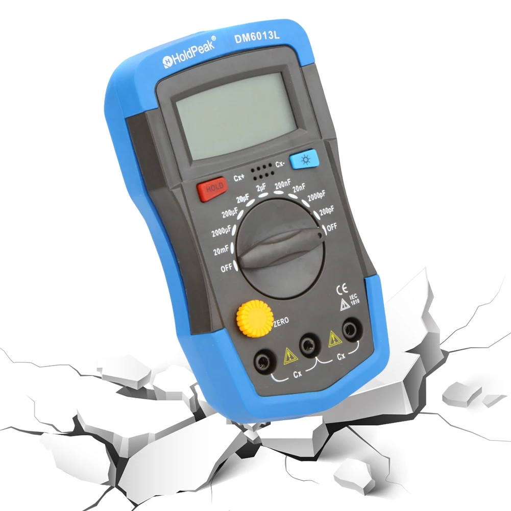

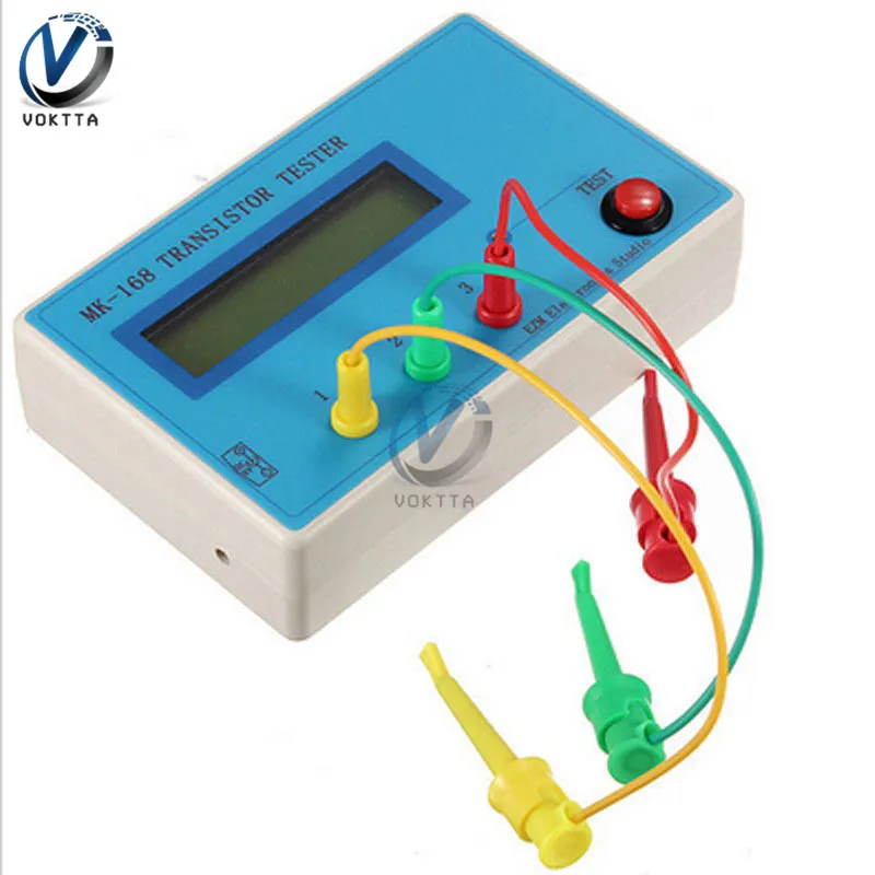

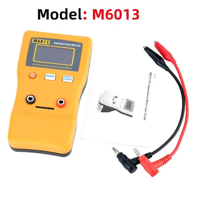

К некоторым приборам в комплекте идут щупы или крокодилы с проводами. Они чтобы использовать прибор в качестве мультиметра? Или в каких то моделях (каких?) они предназначены для измерения значений без выпаивания? Кроме конденсаторов, что ещё можно измерять?

Конденсаторы вообще-то измеряются штуками, а не приборами. Ну, можно ещё на вес или коробками.
 Заголовок сообщения: Re: Проверка без выпаивания радиоэлементов китайскими прибор
СообщениеДобавлено: Пт июн 28, 2024 21:06:38
Карма: 103
Рейтинг сообщений: 3725
Сообщений: 22778
Ну есть весьма редкие специальные тестеры, у которых напряжение на запах в режиме измерения не превышают 0.3 В, то есть меньше напряжения открытия кремниевого перехода. В основном это SMD пинцеты. Вот такие тестеры позволяют в части случаев не выпаивать резисторы и конденсаторы при измерениях.
Но - если там в параллель несколько деталей стоят - то увы - все равно надо выпаивать.

А с такими имели дело?
