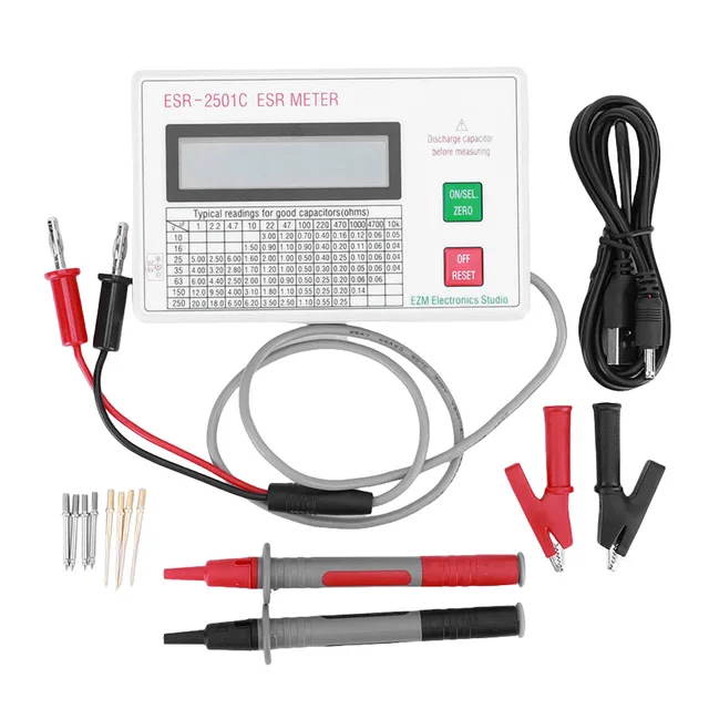

К некоторым приборам в комплекте идут щупы или крокодилы с проводами. Они чтобы использовать прибор в качестве мультиметра? Или в каких то моделях (каких?) они предназначены для измерения значений без выпаивания? Кроме конденсаторов, что ещё можно измерять?

Ну есть весьма редкие специальные тестеры, у которых напряжение на запах в режиме измерения не превышают 0.3 В, то есть меньше напряжения открытия кремниевого перехода. В основном это SMD пинцеты. Вот такие тестеры позволяют в части случаев не выпаивать резисторы и конденсаторы при измерениях.
Но - если там в параллель несколько деталей стоят - то увы - все равно надо выпаивать.

А с такими имели дело?
S81d30906b87c46559ff4eeaa1addab68T.jpg [66.52 KiB]
S74d99195e70143b0bf6bc4eda5a4629dv.jpeg_640x640.jpg [32.49 KiB]
S9e42ea86b75a452b9b1dd9f7a42b8a70j.jpg_640x640.jpg [34.44 KiB]
S1eb9ae54e9d04b8d9fa71125d5ba8e35R.jpg_640x640.jpg [45.58 KiB]
H54b3ad37a2674a2784fcad608a9a8c33e.jpg [47.68 KiB]

Оценить грубо присутствие или измерить номинал ?
Если измерить, то все они требуют выпайки.
А если оценить - то для этих целей лучше использовать векторный анализатор цепей - есть на коте где-то простенькая дешёвая конструкция.
Но чего не скачаешь - это опыт работы со всеми этими приборами на реальной плате. Этот опыт даёт лишь долгий процесс накопления этого самого опыта.
