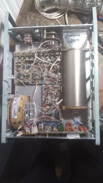

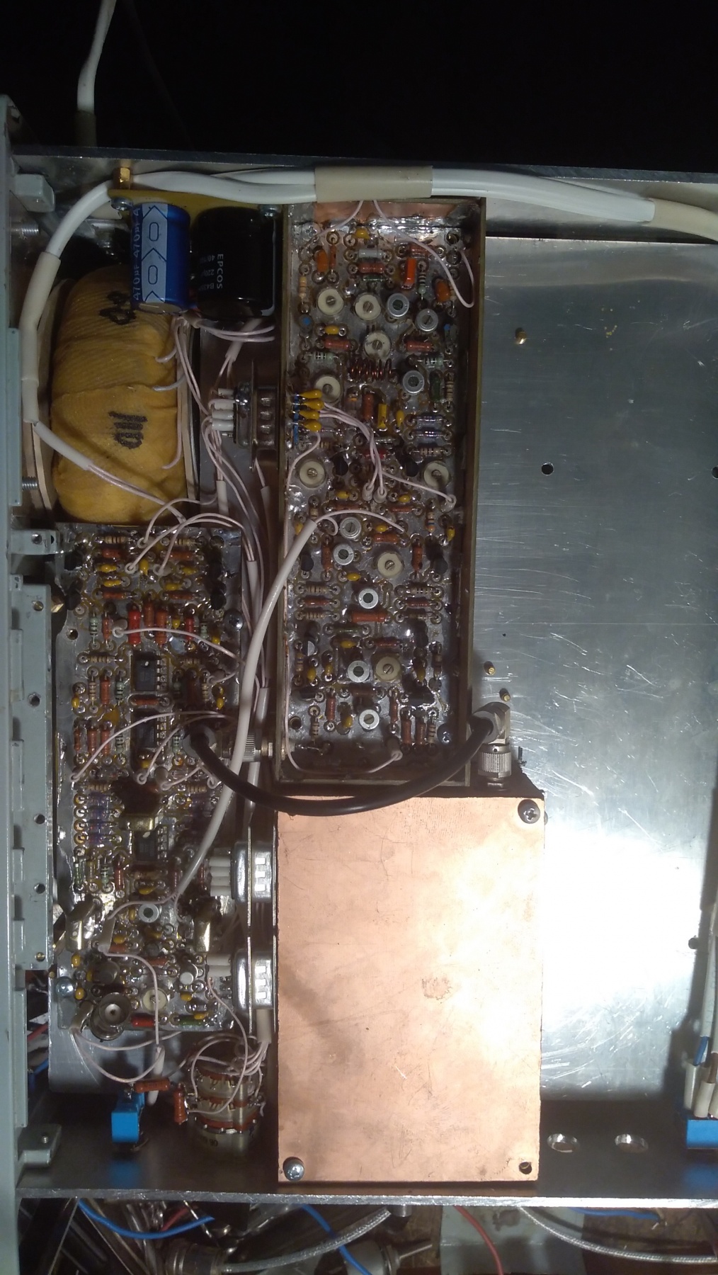

Немного обещанных картинок в тему.
Вот так пока выглядит монтаж верхней части корпуса.
Генератор развертки, УГО. Пустое место предназначено для ЭЛТ. На задней панели (она снизу) - оконечный УВО и блок питания.
А вот так - нижней.
В экране конвертор импедансов, вплотную к нему - предварительный УВО и усилитель синхронизации.
Все смонтировано почти в окончательном варианте, кое что надо еще подправить.

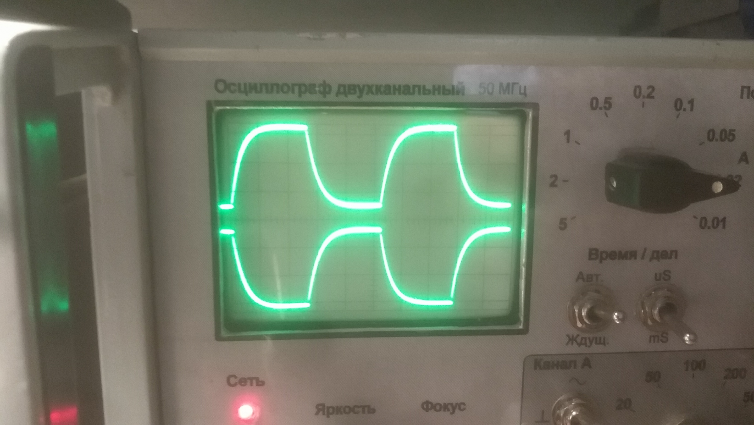

Далее - предварительный тест УВО. На входе сигнал в 600 мВ, 20 мВ/дел, щуп 10:1 (в расчере на поолный размах в 6 делений).
Вот что видно на выходе в режиме суммирования обоих каналов (10 В/дел). 2 Мгц.
10 МГц:
Как видно амплитуда примерно 30 В, что около того, что и требуется. Небольшие регулировки ручкой вертикального смещения не приводят к изменению формы вершин импульсов, что говорит о некотором (впрочем, не очень большом) запасе динамического диапазона.

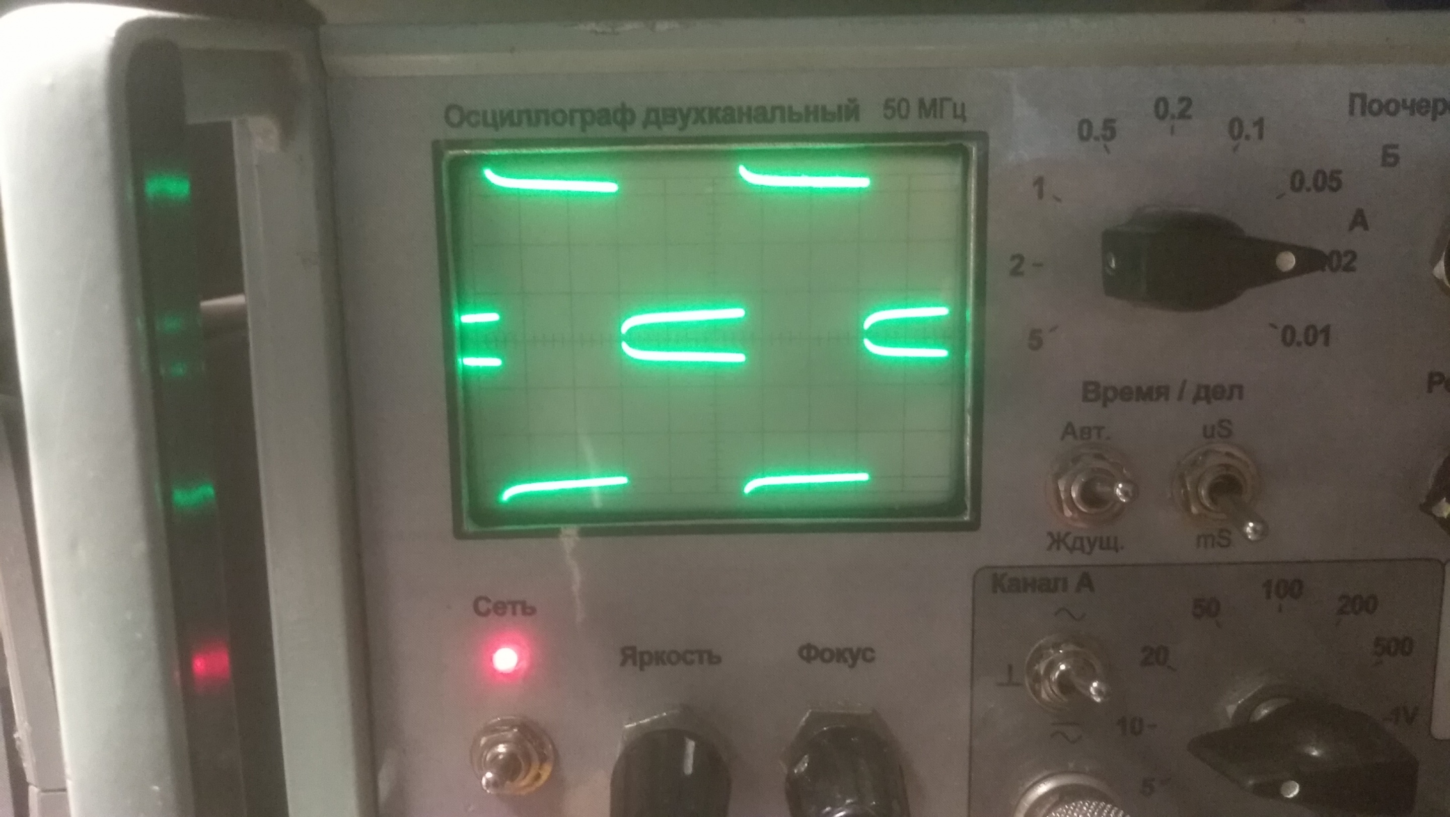

Ради интереса - вот раздельно сигналы на обоих выходах (10 нс/дел, 5В/дел):
Понятное дело, по таким измерениям мало чего моно сказать, особенно для частот выше 50 Мгц, но в целом результат вполне удовлетворительный.

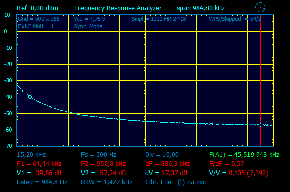

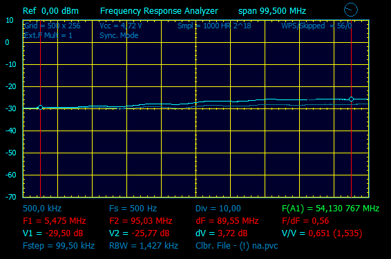

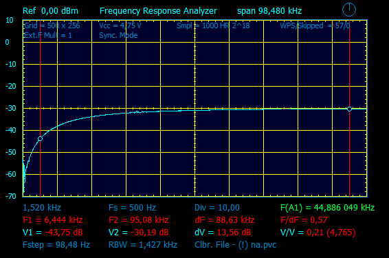

Виктор, ранее я приводил реальные АЧХ усилителя синхронизации в разных режимах.
Вот в режиме НЧ (развертка примерно до мегагерца):
Вот в режиме ВЧ (развертка примерно до 100 КГц):
А вот в режиме полного сигнала до 100 Мгц при тех же настройках:
Честно говоря, частоты среза фильтров не считал -:)
Вот как это реально работает на менадре в 10 Кгц.
Режим полного сигнала:
Режим НЧ:
Режим ВЧ:
Насчет переключателя. Как это ни смешно (и грустно), но при проектировании передней панели я умудрился забыть про режим LINE. И заложил на переключение источника синхры простой тумблер. Соотвественно сейчас задействованы только внутренняя и внешняя синхронизации. Как решить эту проблему, пока не знаю. Вероятно, никак, тем более что слично мне реим синхры от сети нуен скорее всего для галочки.
По поводу переменника вовходном делителе внешней синхры. Мое отношение к таким вещам - резко отрицательное. Во-первых, это широкополсные цепи, и любые переменники, провода к ним итд тут очень неелательны. Но самое главное - АЧХ такого делителя будет очень сильно зависеть от положения этого переменника. И зачем оно надо?
