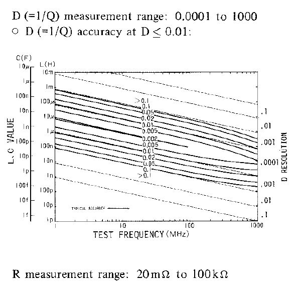

Все эти побочные параметры, начиная с тангенса, на малых емкостях можно вычислить более-менее адекватно только при раскачке испытательного сигнала до сотни вольт RMS и при этом имея очень чувствительный детектор нуля. По этому я подумываю сделать схемку из кейсайтовской мурзилки.
Но с немного другими коэфицентами.
Измеряемый импеданс и основное значение емкости естественно "уйдет" на коэффициент усиления, но имея образцовые емкости, вычислить поправочный коэффициент к показаниям прибора не составит труда.
Пока для меня еще открыт вопрос с Short-калибровкой такой схемы, но я "думаю" варианты....
Если выйдет нечто адекватное, то даже китайская самоделка начнет мерить один фемтофарад :twisted:

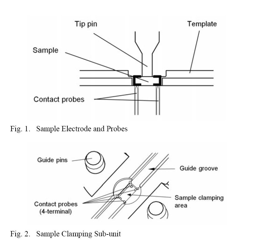

Калибровка на КЗ и разрыв (short и open) вроде обязательная часть измерительного процесса. При этом для точности желательно иметь симулятор корпуса измеряемого элемента из чистого металла для short и из диэлектрика с низкой диэлектрической проницаемостью для open. Это что бы щупы занимали ту же самую пространственную позицию при калибровке. Но с измерением потерь другая проблема- нужен честный 4- проводный контакт для SMD. Для выводных компонентов почти все RLC измерители имеют Kelvin klip когда каждый провод 4-проводки идет на отдельную челюсть крокодила. А для SMD провода обьединяют до контакта. Нашел только Hioku IM9100 SMD приставку с честной 4- проводкой. https://www.mdltechnologies.co.uk/wp-co ... 100_en.pdf
Но у него контакты снизу, под каждый размер конденсатора надо отдельный test pad делать.
Hioku IM9100 RLC SMD.jpg [44.46 KiB]

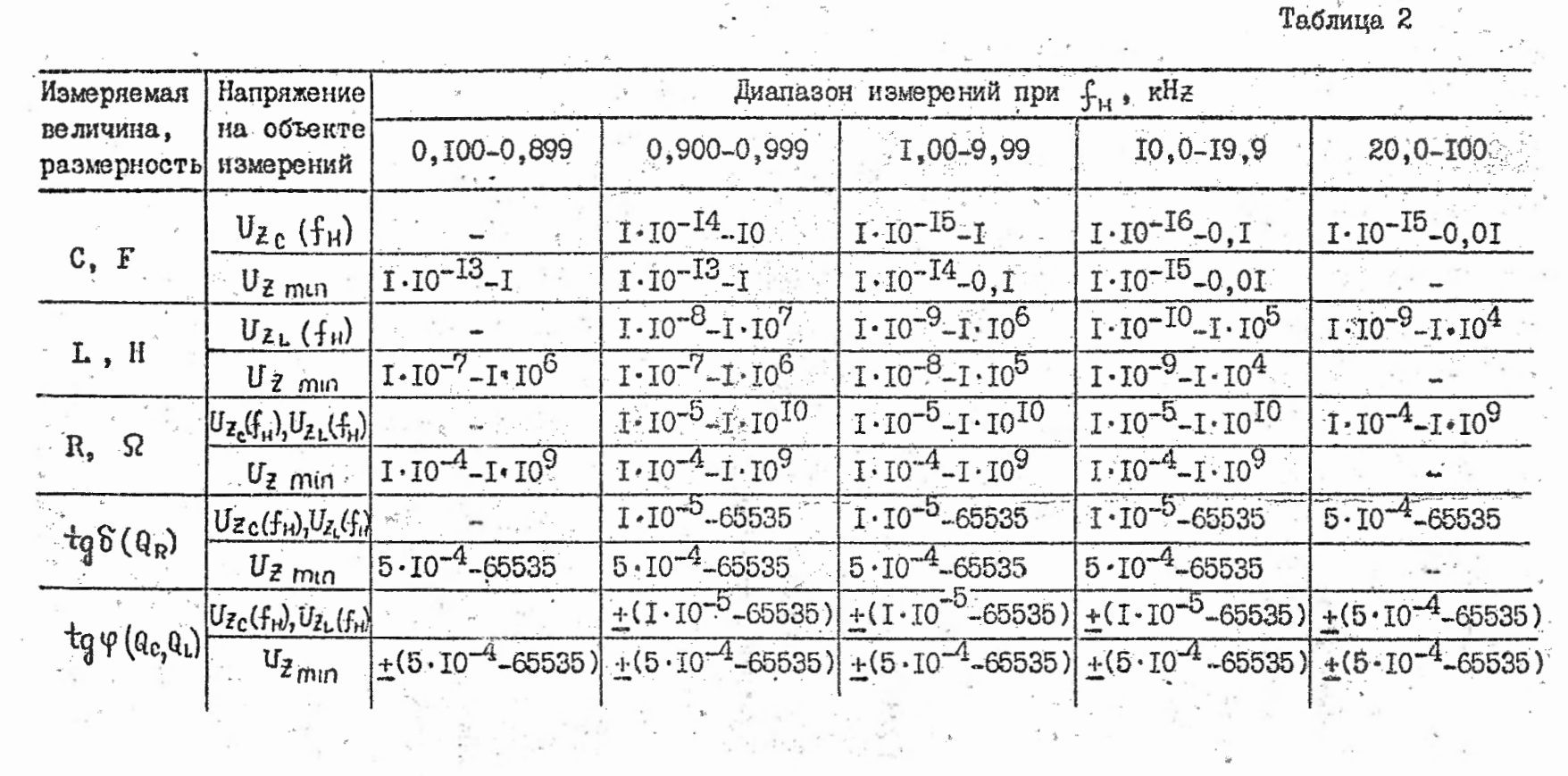

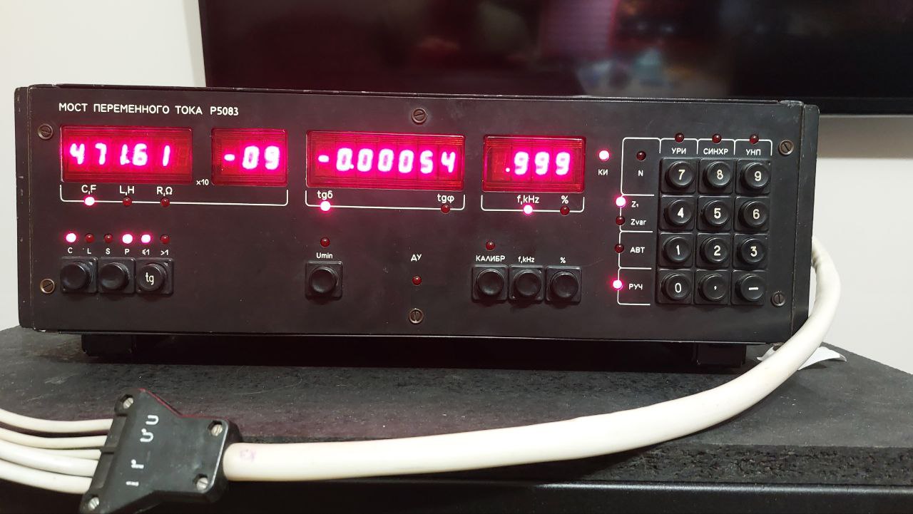

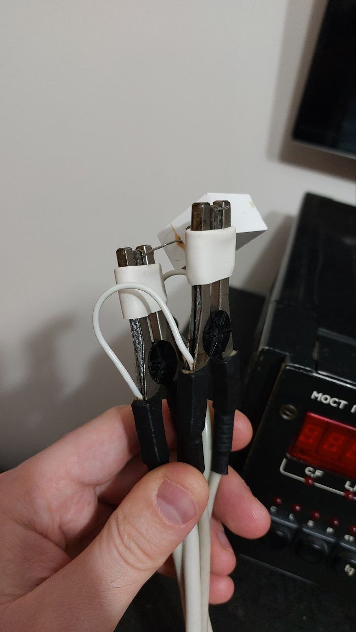

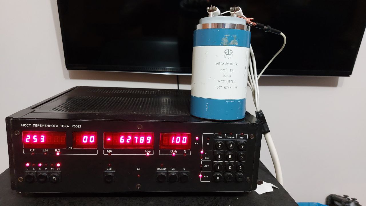

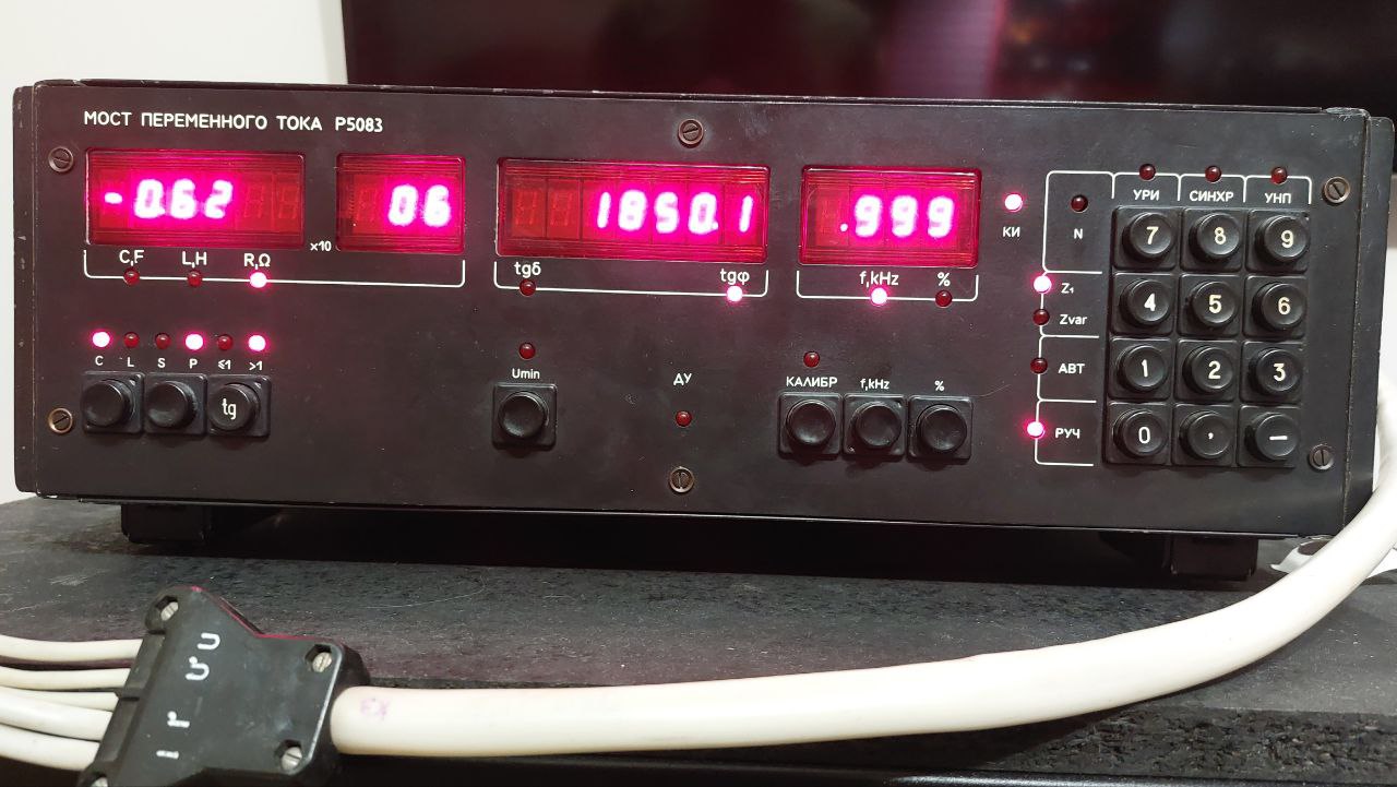

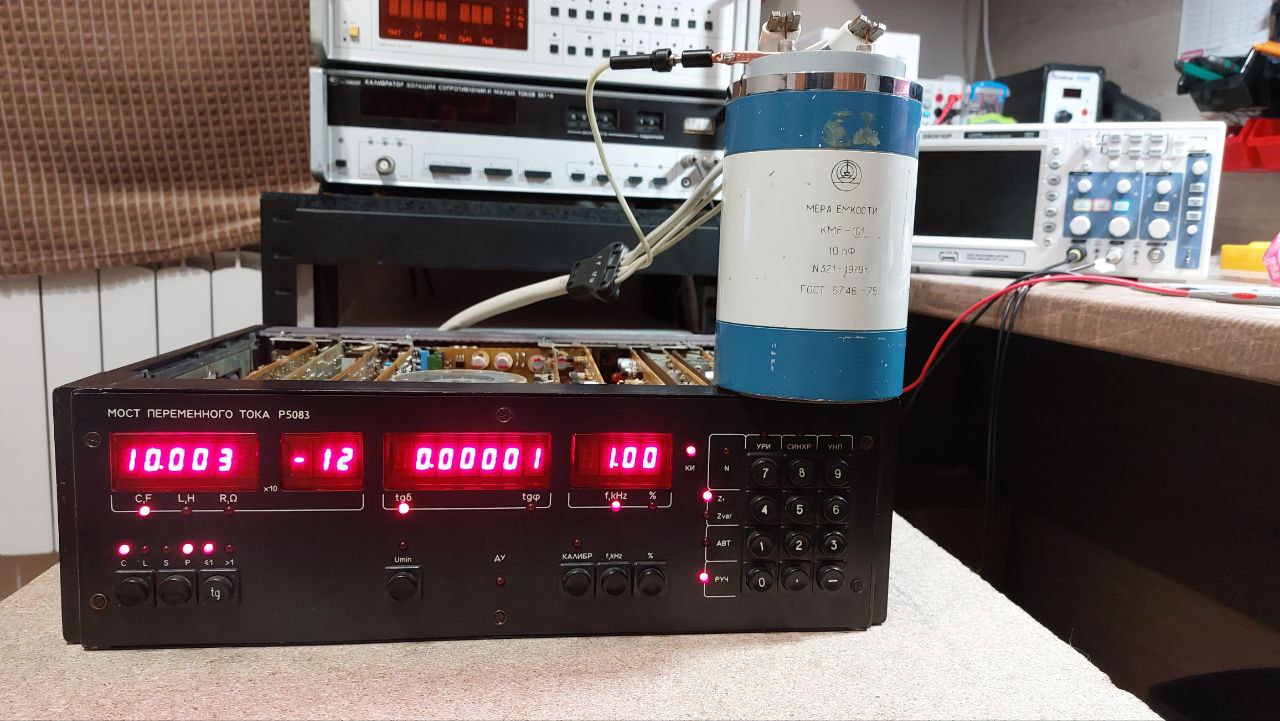

Кстати топовый советский мост тоже умеет в отрицательные сопротивления и углы. :shock: Хотя там там есть схема генератора тока компенсации емкости кабелей и соединений. И при каждом измерении делает "определение начальных условий" как раз ту самую компенсацию нуля. Для этого у него экраны не соединяются все вместе на концах кабеля а попарно только токовая и потенциальная цепи. Кабель полностью экранирован кроме пятаков контактов на концах.
Да и фемтофарады он измерять может
Отдельно выход корпуса есть, и его нужно садить именно на корпус ДУТ. Без него показания меры будут отличатся на 80%, проверено.

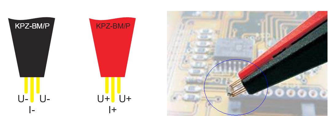

Есть (были) пинцеты с честной 4-х проводкой:
Ну скорее нет, чем да. :cry:
А вот это косяк...
Ты явно добавил дополнительную емкость к референсной. Емкость между "штырьками" и возможно между крокодилами(не знаю их конструкции).
Если очень хочется колхоза со штырьками и крокодилами, совет: Ставь между ними лист металла, посаженный на корпус меры.

Теперь не хочу советские мосты, хочу свой :)))
Если у вас будет только NJ100S то вы так никогда не узнаете ESR ваших мер хотя бы приблизительно. Ведь у меры КМЕ-101 тангенс 0,00005 паспортный, при частоте 1000Гц это дает около 800 Ом Rs а не как у вас на "приборе" 14кОм.
Лучше я оставлю свой, 30 лет без калибровки и после ремонта но все еще показывает 240 Ом Rs, что как бы немного ближе к истине.

ZhuraYuk - даже ВНИИМ и тот не решается на такие отважные эксперементы, и ограничивается сухой формулировкой составляя протокол измерений:
Действительное значение тангенса угла потерь мер емкости составляет, не болеет 5*10^-5.
Ну вы конечно можете "измерять" и дальше :wink:

Господа "Метрологи", что то Вы "оторвались" от жизни.
Да ладно Вам, ну хочется человеку поизмерять сотые доли градуса сдвига фазы, пусть поиграется прибором, зачем мешать.
Я вот не акцентирую на том, что такой способ подключения уе.... портит сами разъемы, ибо аутентичные разъемы легко купить и заменить. Это даже и хорошо.... когда уе.... испортит разъемы, внешнюю оболочку меры для проведения ремонта придется вскрыть, а за одно и поролон поменяет, который со временем превращается в липкую массу, особенно в дне меры. Замена которого легка и не принуждённа.
Меня на самом деле больше беспокоит в фото коллеги ZhuraYuk только дополнительная емкость образуемая "колхозными штырьками" в BNC-разъемах и крокодилами. Коллега как я вижу не прислушался к совету. Вот это действительно жаль.
А в остальном, да пофиг! пусть человек порадуется мосту.

Какие 800 Ом и тем более 240 Ом.
Коллега исходит из математики: Rs упрощенно может быть выражено через Xc*D, где Xc=15.9МОм что эквивалентно реактивке абсолютно идеального конденсатора 10пФ при частоте 1кГц
а D=5*10^-5, значение из паспорта меры.
Тихо опуская тот факт, что D=5*10^-5, это всего на 0.0029 градуса отличается от сдвига фазы на 90 градусов идеальным конденсатором, и достоверно такие углы на этих емкостях его мост сам по себе не способен засечь, только +-лапоть.
По этому данное фото иллюстрирует не фактическое измерение Rs, а индикатор того, что мост не убит до конца и чо-то показывает и может считаться более-менее исправным.

На 1 МГц само cобой ничего не увидит, а вот на 10 и 100 уже кое что может получится. Вот диаграмма чувствительности по D. Ко многими другим приборам я ее не смог найти.
Диапазон выше 250 МГц это отдельный разговор из за влиянни кабелей и отстутвия метр на данные диапазоны частот.
HP4191A D acc.jpg [69.64 KiB]
