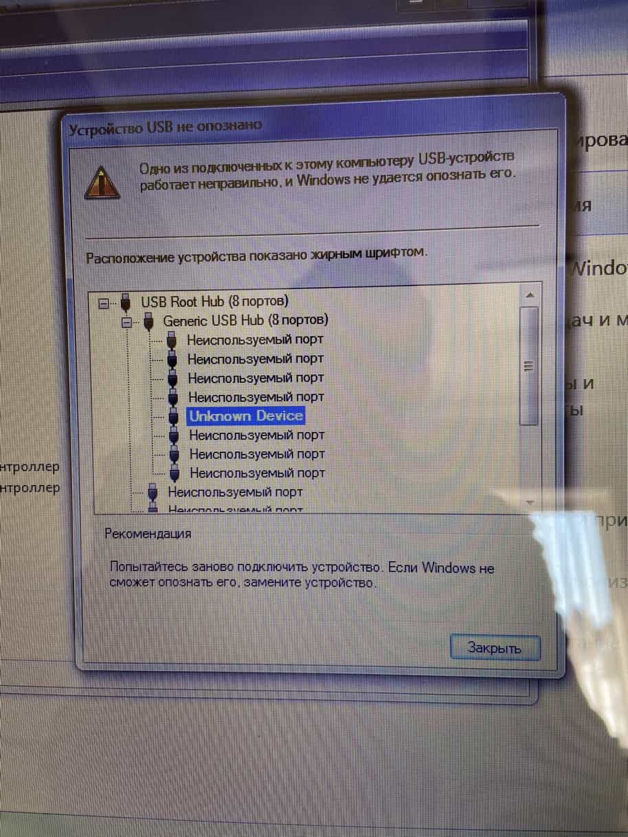

Добрый день !! Год назад купил этот осциллограф isds 205. Работал нормально. Я поменял компьютер была операционная система win7, на новом ноуте тоже самое. Примерно через год понадобился «ослик» установил прогу с родного диска запускаю прогу , подключаю «ослика»….работает 3-4 секунды и отключается. Проблема неполадки пишит комп. может у кого была такая проблема.. помогите..

У меня ISDS220B и USB на плату заводится через CY7C68013A. Скорее всего и у Вас тоже самое. Вероятно эта микросхема и вырубается. Где то раньше кто то писал, что менял эту микросхему, и у него USB заработал.

СПС..может и так..

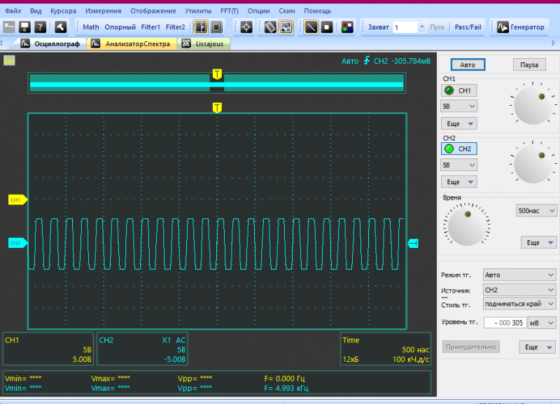

День добрый! Приветствую обладателей Instrustar . У меня ISDS205A, но наверное не полностью владею программой к нему, режет у меня синусоиду после 11В, наверное что-то не то включил в программе, может знает кто? Хотя на аналоговом все нормально, синус прекрасный до 50В

сергей999,
что вы хотите от программы которая показывает " 500 нас" и "100 кЧ.д/с" ? :shock:

сергей999, с делителем 1:10 нужно смотреть
А что есть другая, какой выход из этой ситуации?
Благодарю, попробую.
Добавлено after 1 hour 5 minutes 17 seconds:
Во блин да это детская игрушка +- 5В по входу.
