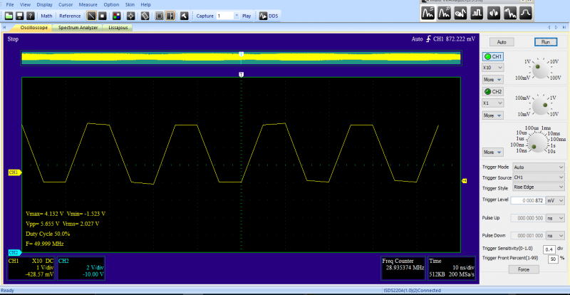

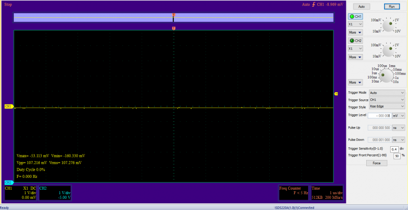

Проверил ISDS220A кварцевый генератор на 50МГц:

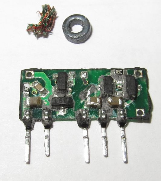

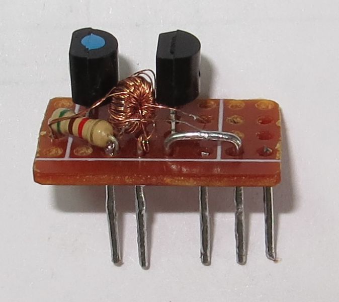

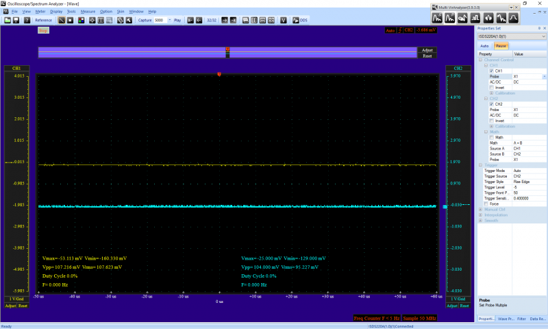

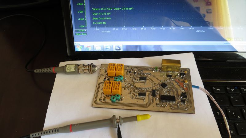

Как раз закончил повторение сего чуда (писал на предыдущей странице).
В том включении как оно реализовано в instrustar, этот преобразователь не дает ни какой гальванической развязки, так как земля входная и выходная, аналоговая и цифровая соединены, а контроллер не имеет развязки по usb.
Так же DC-DC a0505s-1w не имеет ни каких защит, все это маркетинг китая, а кратковременная защита это секунд 5 пока он не сгорит от перегрева, в этом преобразователе стоит 4 конденсатора, два транзистора FMMT491 два диода, и два резистора,катушка намотана на кольце диаметром 4мм и все )))
И мой аналог на КТ503
Еще один интересный момент в своем клоне я иначе запитал схемы реле, в оригинале она сделана через положительное плечо преобразователя, отсюда перекос на операционниках и шум наводок, так как 4 реле не слабо кушают при одновременном включении, я себе сделал отдельный стабилизатор для реле, и преобразователь +/-5в на кт503 вместо DC-DC a0505s-1w (сначала поставил), на КТ503 шумит меньше как показали опыты, он более слаботочный, но теперь он питает только входные операционники , но фото видно шум (размах VPP) около 47мв (при том, что еще не соединил все точки земли с обеих сторон и не поставил все блокировочники) , полистав фото, что выкладывали тут собственный шум оригинала от 100 до 200мв , это как раз следствие неудачной запитки реле.
А вот с DC-DC a0505s-1w , шум (CH1) почти 190мв , на (CH2) не ориентируйтесь был битый один операционник

Да, я когда разрабатывал свой клон сразу обратил внимание на питание реле, смотрите преобразователь +/-5в по даташиту имеет максимальный ток 100мА на плечо, при этом потребляет почти 300мА, далее 4 входных операционника с двумя мультиплексорами потребляют до 60 мА , остается запаса тока преобразователя 40мА, 4 реле huike hk23f-dc5v-shg питаются через положительное плечо преобразователя +5в, и при одновременном включении потребляют 4*40мА=160мА , а у нас всего 40мА запас, представьте какой идет перекос по току и напряжению, учитывая какая конструкция преобразователя (приводил выше), естественно отсюда и рост помех, перекос по напряжению положительного плеча, искажение сигнала. Так же это приводит к максимальному току потребления по USB 500мА (120мА потребляет цифра и более 300 преобразователь). Но таковы китайские конструкторы, зачем, не знаю, думаю при таких нагрузках и постоянном использовании осцилла он долго не протянет, отсюда покупательская способность.
Чтобы снизить нагрузку в простое всегда держите входы в (DC) и напряжение устанавливайте выше 100мВ , тогда все реле отключены. Или старайтесь делать измерения на этих режимах(DC 500мВ-10В).
Я сделал иначе, поставил стабилизатор на 4в а не 5в который питает реле, занизив уже тем самым потребляемый ток, проверив чтобы этого хватало для гарантированного срабатывания моих реле, а чем меньше потребление тока тем меньше помех по USB, преобразователь для питания входной части тоже другой, на меньший ток и помех меньше, так же вчера посчитал что 47мВ (уровень моих помех) это минимально возможное значение при стандартном входном напряжении на входах +/-6в, вот расчет - 8 бит АЦП , напряжение +/-6в , общее 12в делим на 255 значений (8бит = 255) получаем минимально возможное значение АЦП 12/255=0.047в или 47мВ это и есть минимальный уровень шума в пределах одного бита, который я и получил в итоге , меньше быть при стандартном входном напряжении и делителе 1:1 не может , так скажем это минимальный шум АЦП, так что 47мв шума идеальное значение для такого плана конструкции, если вы его добились то борьба с помехами прошла удачно, абсолютного ноля по шуму тут не добиться.
PS с моделью 220A(B) не работал, посмотрев ее параметры картина такая, там входное при 1:1 +/-16в , итого 32в/255=125мВ , это минимальное значения оцифровываемого напряжения и соответственно минимальный для этой модели уровень помех. Выходит, что модель 205 более точна со своими +/-6в по входу но естественно проигрывает по частоте. Но я клон 205A собирал потому что только с ней работает datarecorder , запись сигнала, а мне эта функция более нужна.

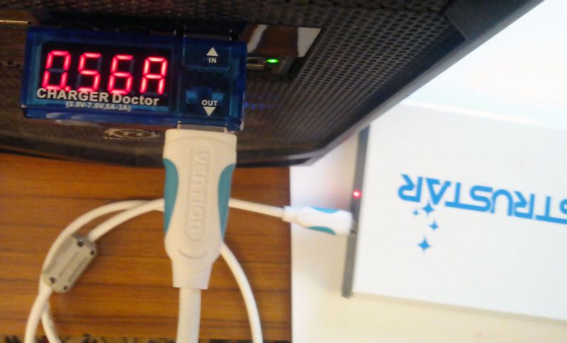

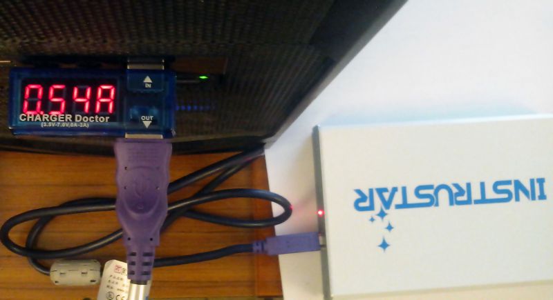

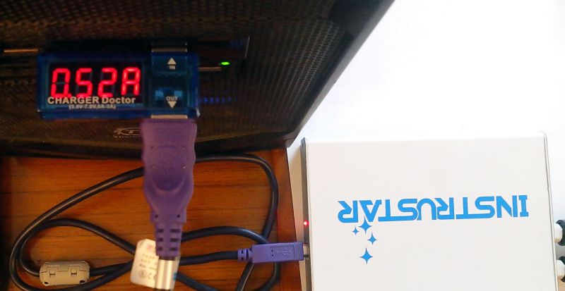

В 220ом установлены реле PL-5, судя по даташиту потребляют по 20ма каждое.
Разводка питания в 220ом хотя и другая но потребление приличное. В режиме простоя(без запуска программы) общее потребление от USB порта 0,4А.

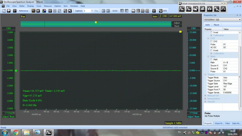

Один канал в работе(1-2 реле включены):
Оба канала, AC/DC, 10мВ, все 4 реле включены:
Максимальный увиденный ток потребления в режиме измерения, включены 4реле:
По поводу пластиковых боковых накладок - каюсь, ошибся - так хорошо покрасили алюминий что принял его за пластик, но всё равно контакта с корпусом из-за этой краски не было, пришлось доработать.
Шумы обоих каналов в режиме КЗ входов:

Спасибо за исследования, что реле в 220-ом другие стали ставить это хорошо, в более ранних версиях ставили huike hk23f-dc5v-shg, фото есть тут в ветке и потребление значит в них было + 80мА на 4 реле и 560мА что вы померили, это 640мА ! , но видимо китайцы решили что спаленные usb порты того не стоят, но все равно даже с PL-5 потребление по usb превышает максимальные 500мА. У себя я подключаю к USB 3.0 там ток до 900мА допустим.
Шум 104мВ близок к расчетному 32в/255=125мВ, может какие то алгоритмы программные еще сделаны.

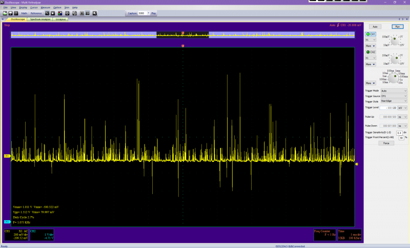

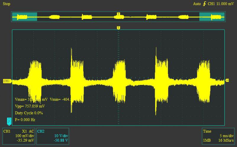

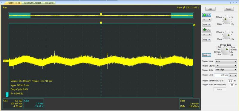

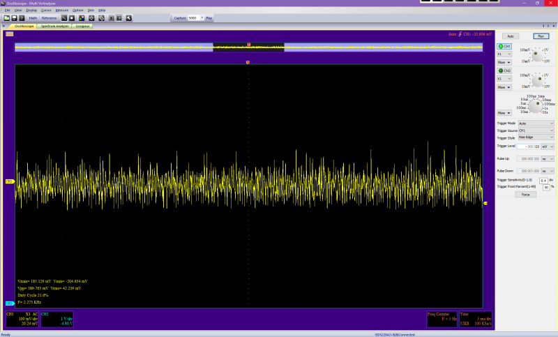

Недавно приобрел 205 модель. Решил померить пульсации на выходе импульсных блоков питания. Есть 4 разных модели 5В USB зарядников и пара 12В блоков питания. У всех на выходе присутствуют вот такие помехи.
У всех БП такое на выходе. Я так понимаю, это наводки с сети ? Так и должно быть ? Пульсации ВЧ по сравнению с ними просто меркнут из-за высокой амплитуды. Или это какой-то глюк моего экземпляра ?

Если все блоки питания одинаковые то может и такая картина быть, попробовал на паре своих 12 вольтовых, шумит конечно но равномерно

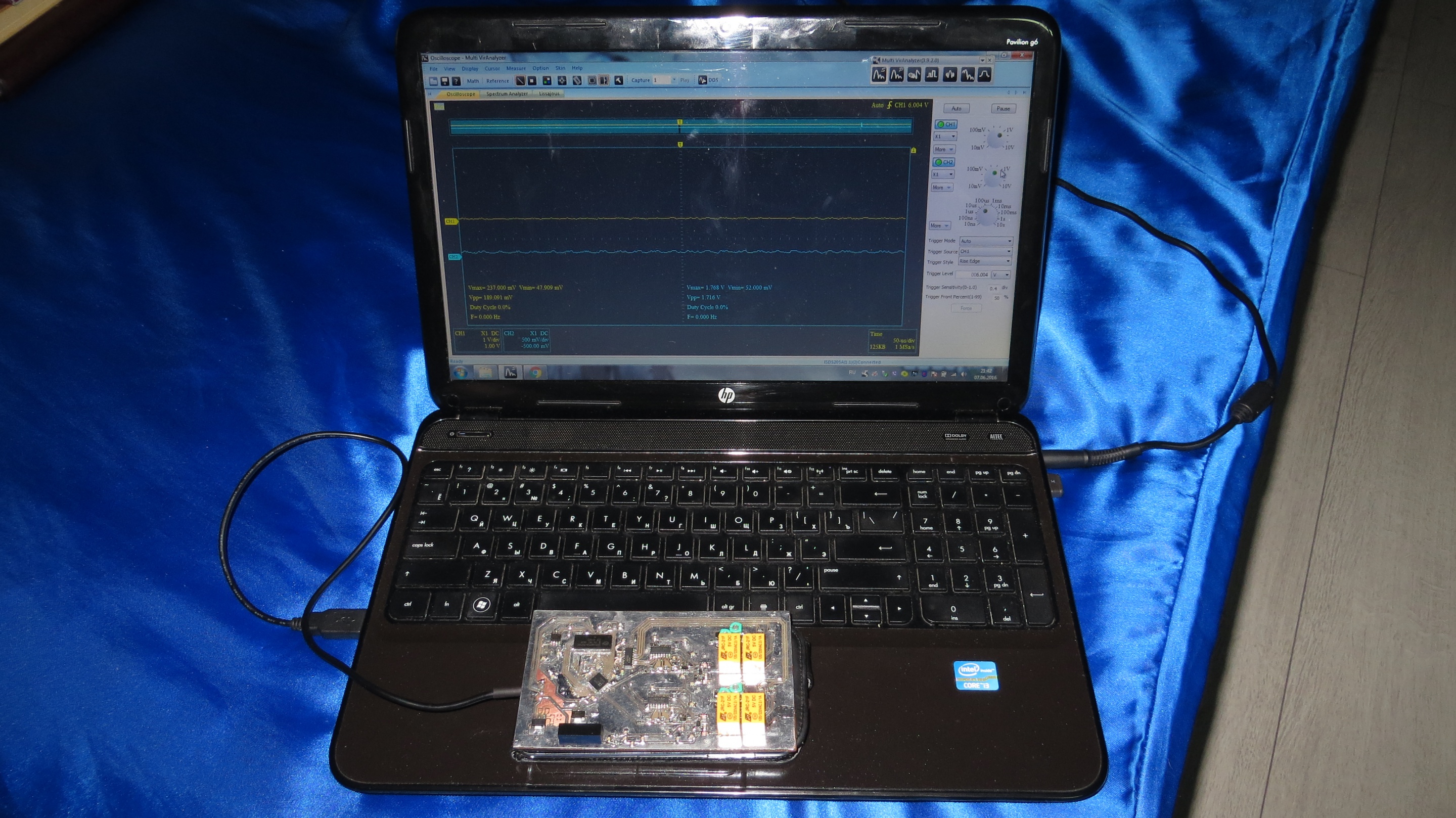

Может кому то пригодится, для своего форума делал по клону

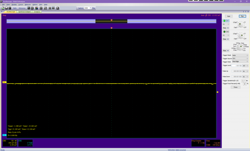

Пульсации на выходе трёх импульсных блоков питания(5V USB),все под одинаковой нагрузкой 1А:
СпойлерТипа хорошая зарядка 2,5А :)
Зарядник с хар. похуже чем у первого
USB 3.0 от ПК

Все блоки питания разные(вообще разные). 5В-4 шт, 12-2 шт. У всех одна и та же картина по выходу, только у некоторых пульсации амплитудой поменьше, но форма один в один. Если максимально сократить длину крокодила заземления, то амплитуда пульсаций падает в 2-3 раза, но все-равно ярко выражена. Если подключать какую-либо нагрузку (тоже разные пробовал), то "квадратные пульсации" возрастают по амплитуде еще больше. Я уже и на нетбуке в режиме от батарей пробовал - не помогает. Есть у кого мысли что это такое ? М.б. я что-то не знаю или делаю не так ?
ЗЫ: От встроенного генератора квадратные импульсы отображает нормально.

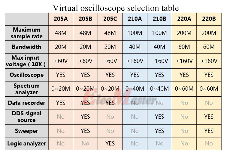

lvleon писал(а):
Набрел сравнительную таблицу
У Instrustar (как и у Виртинс) для всех моделей используется один и тот же пакет ПО. У Хантека на каждую группу моделей по сути свое ПО. (В каждой из групп общий подход тоже есть).
Data recorder предназначен для записи осциллограмм в реальном масштабе времени. При превышении буфера прибор пишет на диск блоками...
Я взял модель ISDS220A (без DDS-генератора) именно для реализации функции Data recorder в полном объёме. DDS-генератор, который установлен в модели ISDS220В, по ряду причин меня не устраивает. Работаю с внешним двухканальным свип-генератором с бОльшей крутизной фронтов П-импульсов, регулируемым сдвигом фаз между каналами, бОльшим числом бит ЦАП, и бОльшим предельным временем сканирования.
Выходит что старые версии ISDS220A имели функцию Data recorder а у новых ревизий её нет, да и по таблице сравнения это видно :o
