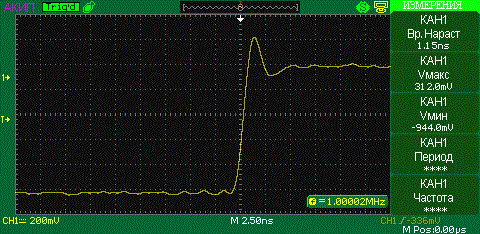

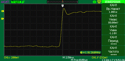

Прист писал(а):
3. ниже картинки АКИП-4113/6А (200 МГц дискретизация 1 ГГц) и АКИП-4113/7А (200 МГц дискретизация 2 ГГц), время реальное ; использовался калибратор Fluke 9500B, головка с временем нарастания 150 пс
явно вытягивали время нарастания как могли, наплевав на выброс и неравномерность вершины. Засранцы.
В прошлом веке мы смеялись над китайскими ваттами. Сейчас - наносекундами.
собственный выброс на вершине ПХ головки Fluke 9500B около 5%
неравномерность АЧХ (по отношению к уровню на частоте 50 кГц) есть и составляет около 10% для осциллографа с полосой 200 МГц, большая часть этой неравномерности (спад) приходится на область частот около 80 МГц; потом плавный подъем до значения опорного уровня и пологий спад; "всплеска" АЧХ перед спадом нет; реальная полоса этого прибора 280 МГц (измеренная по синусу) , поэтому на картинках при нормированном времени нарастании 1,8 нс реальный результат получается 1,15 нс;
так что совсем не похоже , что бы "вытягивали время нарастания как могли" :)
зачем это нужно, с таким-то выбросом, как на первой картинке? С таким выбросом - он не проходит поверку, его положено отправить в брак. И плевать, что добрые китайцы досыпали мегагерц "с походом", как бабки семечек.
1. можно с этого места поподробнее - что, как и на основании чего отправлять в брак, если в ТТД выброс не нормируется и, соответственно, его измерение в методике поверке отсутствует?;
2. сильно расстроитесь узнав, что для последних моделей Tektronix , включенных в госреест СИ РФ не нормуется и не поверяется время нарастания?
