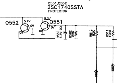

Вот очень похожая схема защиты в комбайне Panasonic 1996 г
Panasonic SA-CH73
А в Panasonic SA-CH75 то же самое, только добавлен впараллель ещё 1 кондер странного вида, похож на малюсенький резистор 1/8 Вт, на схеме маркировка "20.01", предположу 0,01мкФ 20В.
Коллекторы подтянуты резистором 10к к линии 5В, на схеме у транзисторов 4,9В написано (а у SA-CH73 - 5,2В). Линия 3/503 "DCDET" на вход проца.
Резисторы с выходов УМЗЧ ЛК и ПК разные, проверил на схеме, 82к и 120к. Видимо, для надежного срабатывания, если даже в ЛК и ПК появятся одинаковые напряжения противоположной полярности.

Вентилятор включается при достижении на выходе уся определенного напряжения, а именно +1,7В на одном канале. И крутится от напряжения 9,7В. Из за чего может подрыгиваться в такт музыке. Если напряжение держится, то через 45 секунд переходит на "2 скорость" - 12,1В. При уменьшении напряжения до +1,6В останавливается сразу, без ощутимой задержки. Странное решение. Обычно термодатчик ставят...
Непонятно, зачем идет от ЛК и ПК по 2 плеча??? Это в SA-CH73. В SA-CH75 вообще схема другая, но тоже 2 плеча, 1 идет на управление вентилятора, а 2 на линию сигнала 3/503 "DCDET"
Это в SA-CH73 :
Это в SA-CH75 :

Вентилятор не хотел работать, пришлось вникать в схему. В штатном режиме он питается через др. плату, на вывод 4/502 "MO+B" приходит +14В. Я взял их с 4/503 "+15V" (в реале там +14,3В)
Подтянул 3/503 "DCDET" резистором к 8 вольтам через 10к, отсоединил линию выхода, где "уши", подал на выходные клеммы УЗЧ 9 вольт, а потом 18, от батареек Крона... Вентилятор включается, а на линии 3/503 "DCDET" ничего не меняется. Хотя по идее должен открываться Q568 и тянуть линию к общему проводу...
