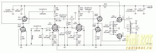

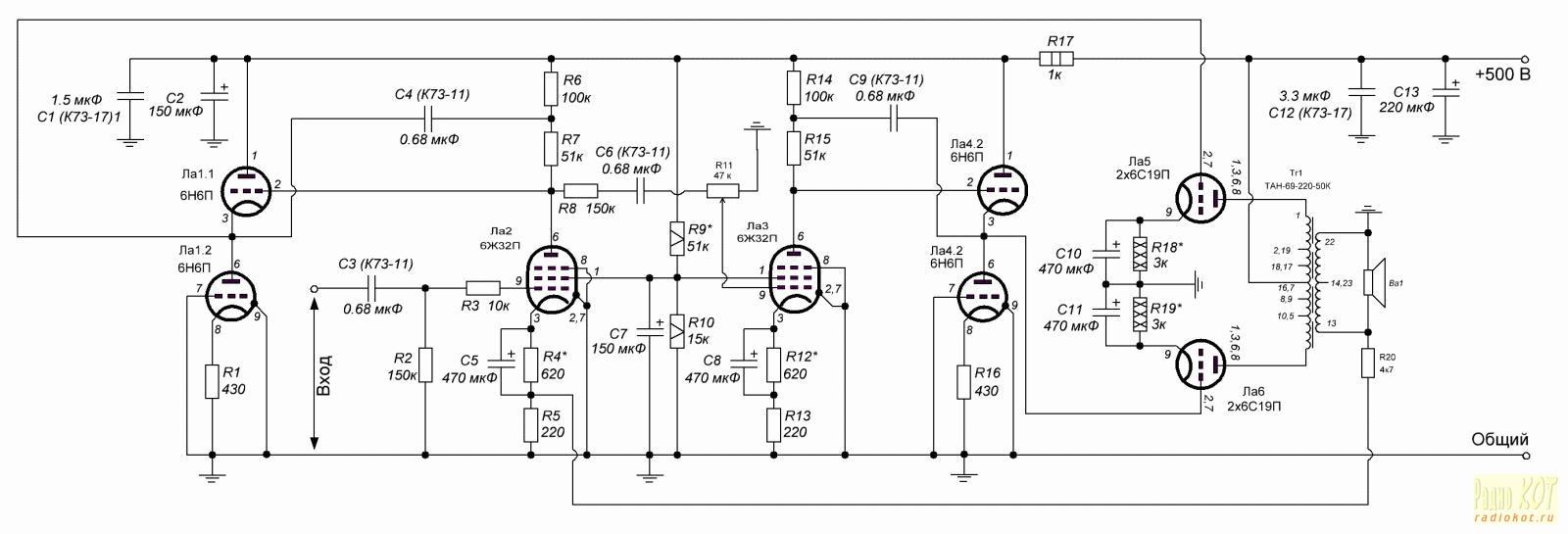

     На схеме выше показана схема электрическая принципиальная спроектированного усилителя. Разберёмся кратко как он работает.
     Сигнал, с выхода Вашего аудиоустройства, через разделительный конденсатор С3 и антипаразитный резистор R3 поступает на вход двухкаскадного предварительного усилителя, выполненного на радиолампах Ла1-Ла4 [2, 4].
     Первый каскад предварительного усилителя выполняет одновременно роль предварительного усилителя напряжения и фазоинвертора. Данный каскад выполнен на пентодах Ла2, Ла3 типа 6Ж32П [2].
     Пентоды 6Ж32П были специально разработаны для использования в первых каскадах звукозаписывающей и звуковоспроизводящей аппаратуры, благодаря чему обладают низким уровнем микрофонного эффекта, а так же пониженным уровнем шумов.
     Первый каскад предварительного усилителя-фазоинвертора выполнен практически по классической схеме неавтобалансного фазоинвертора [3], но с добавлением цепей вольтодобавки. Для получения высокого коэффициента усиления предварительного усилителя применено пентодное включение радиоламп Ла2, Ла3. Напряжение на вторых сетках ламп задаётся резистивным делителем R9, R10.
Конденсатор С7 – дополнительный фильтр напряжения питания вторых сеток предварительного усилителя. Данный конденсатор так же дополнительно устраняет паразитную ООС, возникающую при протекании переменной составляющей тока вторых сеток через резисторы делителя.
     С выхода первого каскада, усиленный сигнал поступает непосредственно на вход второго каскада - усилителей тока, выполненных на радиолампах Ла1, Ла4 [4] по схеме катодных повторителей с приёмниками неизменяющегося тока. В катодные цепи катодных повторителей дополнительно с анодных делителей первого каскада усиления, через разделительные конденсаторы С4, С9 подаётся напряжение вольтодобавки, повышая тем самым суммарный коэффициент усиления предварительного усилителя.
     С выхода усилителей тока, усиленный сигнал поступает на вход выходного каскада, выполненного на стабилизаторных триодах Ла5, Ла6 типа 6С19П [5] с автоматическим смещением и непосредственной связью с предварительным усилителем. Автоматическое смещение задаётся резисторами R18, R19. Конденсаторы С10, С11 служат для устранения местной ООС со стороны катода, вызванной протеканием тока катода по резисторам автоматического смещения.
     Резистор R20 – резистор общей отрицательной обратной связи, охватывающей усилитель полностью.
     Резистор R17, конденсаторы С1, С2 – дополнительный фильтр напряжения питания предварительного усилителя.
     Конденсаторы С12, С13 – дополнительный фильтр питания выходного каскада усилителя.
     Все использованные детали указаны на схеме.

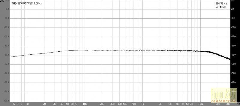

     Итак, на скрине ниже показана АЧХ данного варианта усилителя.
     По скрину видно, что полоса усилителя по уровню – 3 дБ лежит от 10 Гц до 20 кГц, чего вполне достаточно для комфортного прослушивания.

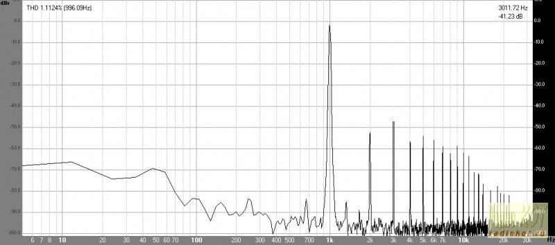

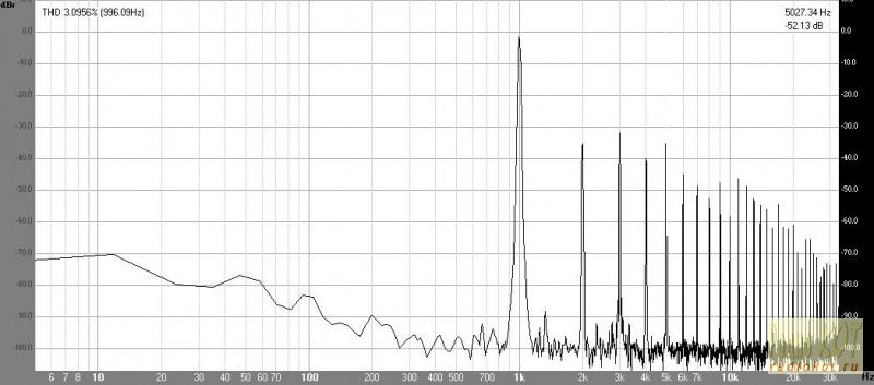

     На скринениже показан спектр сигнала на выходе усилителя при максимальной выходной мощности равной 9 Вт.
     По спектру видно, что суммарный коэффициент гармоник грубо равен 1.11%, а уровень самой высокой 3-ей гармоники грубо равен -41.23 дБ.

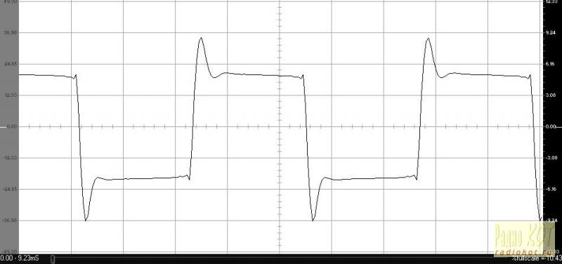

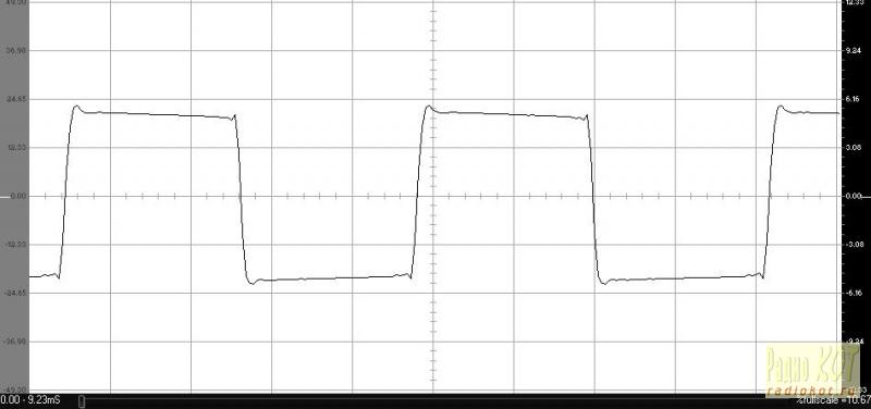

     После измерения спектров искажений была проверена реакция усилителя на прямоугольный импульс, показанная на скрине далее.
     По скрину видно, что прямоугольный импульс имеет небольшие выбросы на фронтах, которыми можно пренебречь. «Отсутствие» выбросов дополнительно подтверждает отсутствие локальных подъёмов АЧХ.

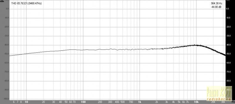

     После добавления шунтирующих конденсаторов была повторно измерена АЧХ усилителя. Данная АЧХ показана на скрине далее.
     По фото видно, что подъём АЧХ осуществлен в области 10 кГц на уровень около 3-4 дБ. После снятия АЧХ дополнительно была измерена реакция усилителя на прямоугольный импульс. Данная реакция показана на скрине ниже.
     Как и ожидалось, на фронтах прямоугольного импульса появились выбросы, связанные с локальным подъёмом АЧХ. Так же по форме выброса можно сделать заключение о высокой устойчивости усилителя т.к. реакция на прямоугольный импульс апериодическая.
     После введения корректирующих конденсаторов было вновь произведено контрольное прослушивание усилителя. Звук скорректированного усилителя мне понравился больше т.к. он обладает отличным уровнем и детальностью низких частот, высокие частоты прослушиваются достаточно чисто и детально, приглушение было полностью скомпенсировано. Если Вы решите повторить именно данный вариант усилителя попробуйте прослушать на своей акустической системе исходный вариант усилителя, возможно коррекция АЧХ Вам не понадобится.

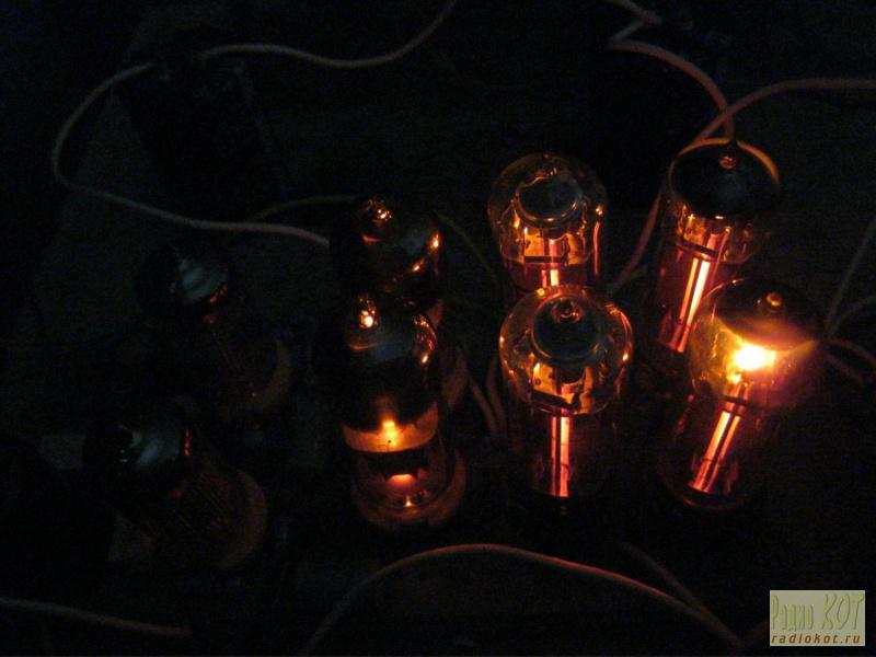

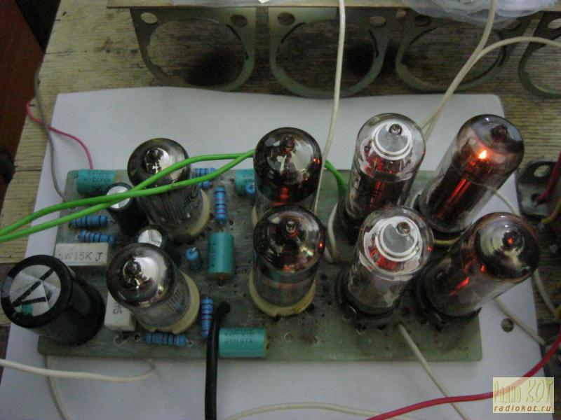

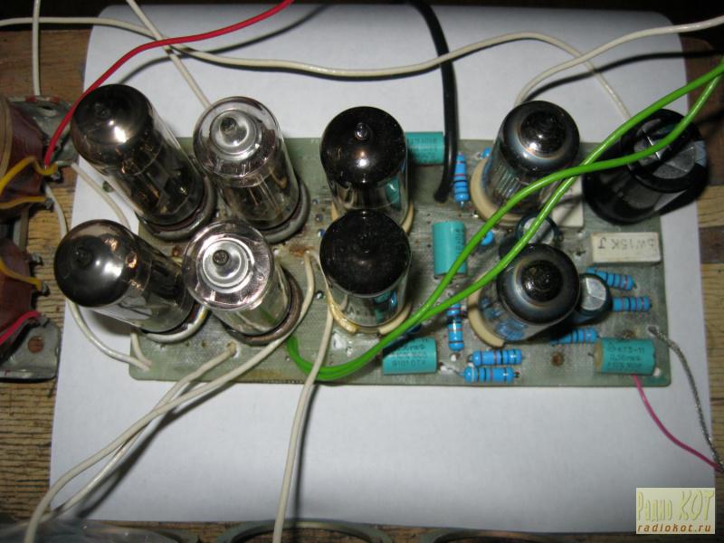

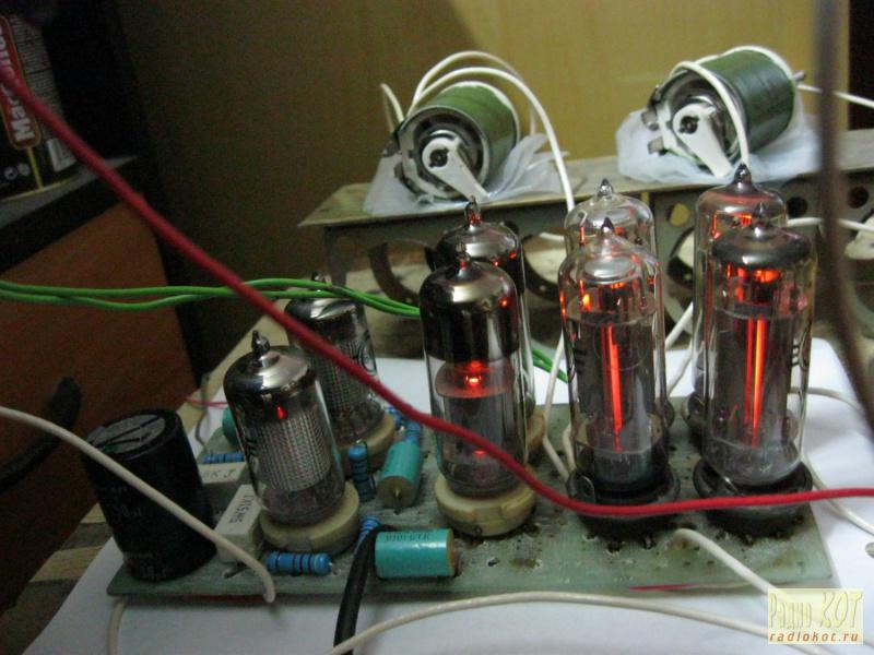

     2. В выходном каскаде усилителя в качестве радиоламп Ла5, Ла6 было включено в каждое плечо параллельно по 2 радиолампы 6С19П. Из технической литературы известно, что при параллельном соединении ламп без изменения сопротивления нагрузки выходная мощность не изменяется, но выходное сопротивление усилителя уменьшается пропорционально количеству включённых радиоламп. Именно данный вариант усилителя (но без корректирующих конденсаторов) показан на исходной схеме, а его настройка описана выше под исходной схемой.
     После настройки усилителя было произведено измерение основных параметров данного варианта усилителя. АЧХ и реакцию на прямоугольный импульс не привожу т.к. они практически не изменились.
     На скрине ниже показан спектр сигнала при максимальной выходной мощности равной 9 Вт.
     По спектру видно, что суммарный коэффициент гармоник грубо равен 0.75%, а уровень самой высокой 3-ей гармоники грубо равен -44.72 дБ.

     Выходное сопротивление данного варианта усилителя близко к 0.4 Омам. После измерения основных параметров данного варианта усилителя было произведено контрольное прослушивание усилителя. По сравнению с предыдущим вариантом усилителя звук данного усилителя стал более чётким, жёстким, более напористым. Незначительно повысилась детальность низких частот. Звучание данного варианта усилителя из всех описанных в данной статье мне понравилось больше всего.

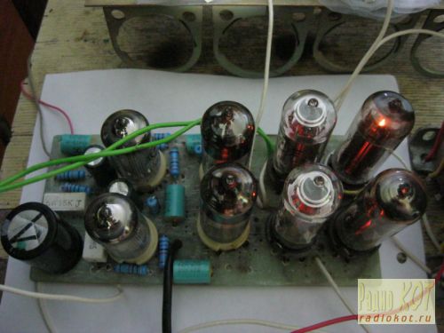

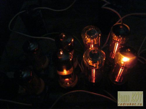

     В подборке видео ниже показана работа макета данного варианта усилителя во время проведения испытаний.
     Не стоит судить о качестве воспроизведения по данным видеозаписям т.к. микрофон фотоаппарата обладает посредственным качеством + ужасная акустика помещения со множеством эхо (по видео это прекрасно видно). Видео предназначено исключительно для демонстрационных целей.

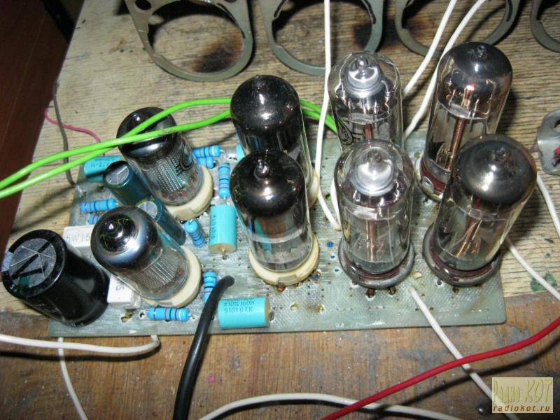

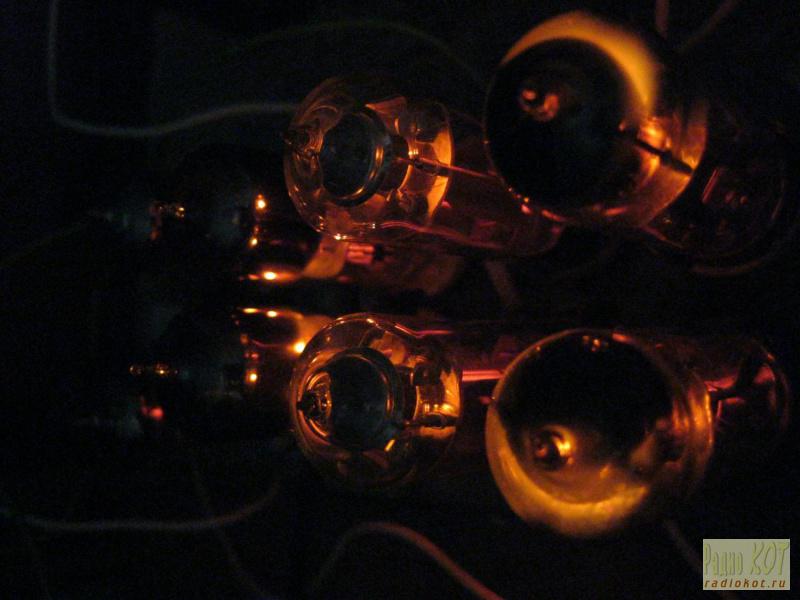

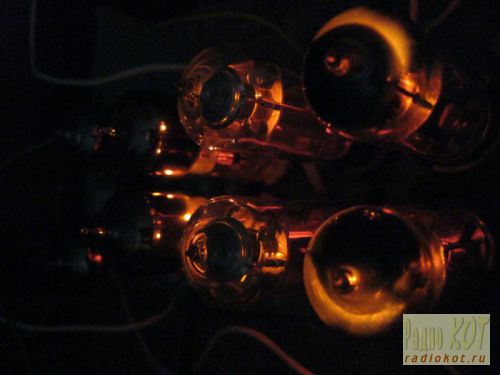

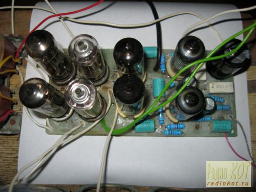

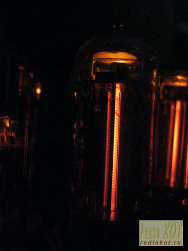

     В подборке фото ниже показан макет данного варианта усилителя при проведении испытаний.

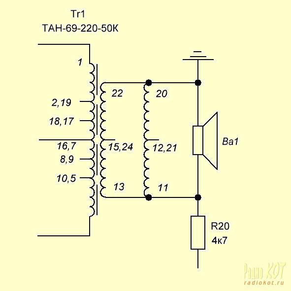

     3. В выходном каскаде усилителя было установлено по 2 радиолампы 6С19П в плечо, а выходной трансформатор был соединён по схеме ниже.
     Из технической литературы известно, что при параллельном соединении радиоламп и уменьшении сопротивления нагрузки пропорционально количеству соединяемых ламп выходная мощность возрастает практически пропорционально количеству параллельно соединённых ламп, но при этом выходное сопротивление усилителя не изменяется.
     Если сравнить коэффициенты трансформации исходного включения выходного трансформатора и данного варианта включения (соответственно и сопротивления нагрузки), то можно заметить, что сопротивление нагрузки в данном варианте уменьшено менее чем в 2 раза.  Соответственно ожидаемое повышение выходной мощности будет так же менее 2-ух раз, но при этом незначительно уменьшится выходное сопротивление усилителя т.е. мы имеем некий промежуточный вариант.
     Настройка данного варианта усилителя полностью аналогична настройке предыдущего варианта усилителя, поэтому описывать её не буду.  Так же не буду повторно приводить АЧХ усилителя и реакцию на прямоугольный импульс т.к. они так же практически не изменились.

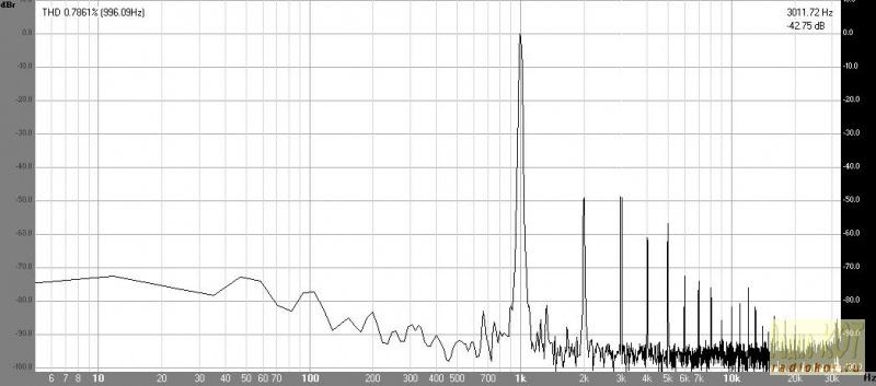

     На фото далее показан спектр сигнала на выходе усилителя при выходной мощности равной 9 Вт.
     По спектру видно, что суммарный коэффициент гармоник грубо равен 0.79%, а уровень самой высокой 3-ей гармоники равен -42.75 дБ.

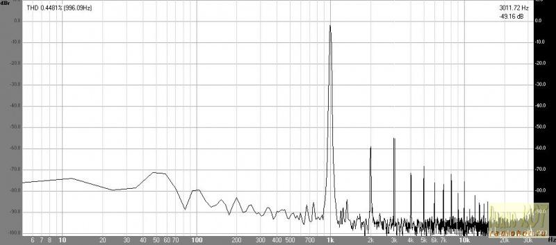

     На фото ниже показан спектр сигнала на выходе усилителя при выходной мощности равной 4.5 Вт.
     По спектру видно, что суммарный коэффициент гармоник грубо равен 0.45%, а уровень самой высокой 3-ей гармоники грубо равен -49.16 дБ.
