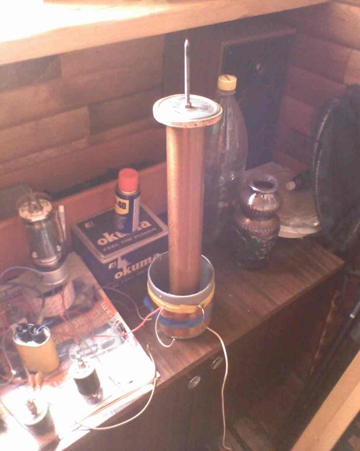

Катушка L1 выполнена проводом ПЭВ-1,00 на каркасе 11см и содержит25 витков. Катушка L2 выполнена проводом ПЭВ-0,63
и содержит 22 витка, она располагается на 2см ниже чем катушка L1.

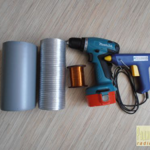

Высота каркаса 10см. Теперь самое мучительное катушка L3 она сделана на пвх трубе диаметром 5см и длинной 30см и
содержит 1300 витков провода диаметром 0,23мм. Сверху она покрыта эпоксидной смолы и несколькими слоями лака. На
верхний вывод катушки L3 устанавливается металлическая крышка посредине которой вкручен заточенный винт, это послужит терминалом. Нижний конец катушки заземляем на батарею, водопровод, или на 0 розетки.
И можно наслаждаться искрами и стримерами.
