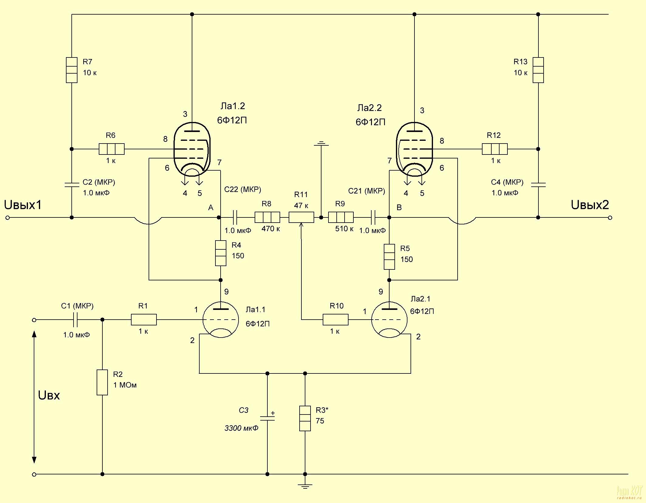

     Схема 1 варианта усилителя представлена на схеме ниже.
     Сигнал с выхода Вашего аудиоустройства, через конденсатор С1 и антипаразитный резистор R1 поступает на вход предварительного усилителя-фазоинвертора, выполненного на широкополосных триод-пентодах 6Ф12П [1]. Плечи данного фазоинвертора (ФИ) выполнены по схеме СРПП, а сам ФИ является усовершенствованным вариантом ФИ, приведённым в статье Н.Трошкина [2].
     По своей сути данный фазоинвертор является дифференциальным усилителем, плечи которого нагружены на катодные повторители (СРПП). Дифференциальный усилитель (дифкаскад) состоит из 2 идентичных каскадов ОК (общий катод), выполненных на триодных половинках ламп Ла1, Ла2 с общим не зашунтированным катодным резистором R3. Если на сетки такого каскада подать равные по амплитуде, но противофазные напряжения, то и переменные составляющие анодных токов, протекающие через общий не зашунтированный катодный резистор R3, будут равны по модулю, но противоположны по фазе. Поэтому падения напряжений, вызываемые этими токами на резисторе R3 взаимно уничтожатся. Таким образом, несмотря на не зашунтированный резистор R3 для противофазных напряжений, плечи дифкаскада не охвачены ООС и усиливают сигнал.
     Если же на сетки подать равные по амплитуде, но синфазные напряжения, то переменные составляющие анодных токов плеч так же будут синфазными и создадут на катодном резисторе R3 падение напряжения сигнала. Появится ООС и усиление каскада для синфазных напряжений уменьшится (в идеале до 0).
     Таким образом, данный ФИ обладает свойством подавлять синфазные сигналы [2].
     Если вернуться к рассмотрению Схемы 1, то противофазные сигналы получаются следующим образом:
- Сигнал поступающий на вход предварительного усилителя-фазоинвертора усиливается триодом Ла1.1 и инвертируется. Таким образом на выходе мы получаем 1 сигнал, противофазный входному.
- Часть инвертированного сигнала снимается с делителя R8, R9 и поступает через конденсатор C3 на вход второго плеча ФИ, где усиливается и инвертируется повторно триодом Ла2.1. На выходе получаем 2 сигнал, синфазный входному.
     Применение в качестве динамической нагрузки пентодных половинок ламп Ла1.2. Ла2.2 позволило получить от каскада максимальное усиление.
     Пентодный режим половинки Ла1.2 задается резистором R7 и конденсатором C2, а половинки Ла2.1 резистором R13 и конденсатором С4. Резисторы R6, R12 – антипаразитные.
     Работу самого СРПП каскада рассматривать подробно не будем, так как это уже неоднократно делалось в моих предыдущих статьях и множестве других источников [например 3].

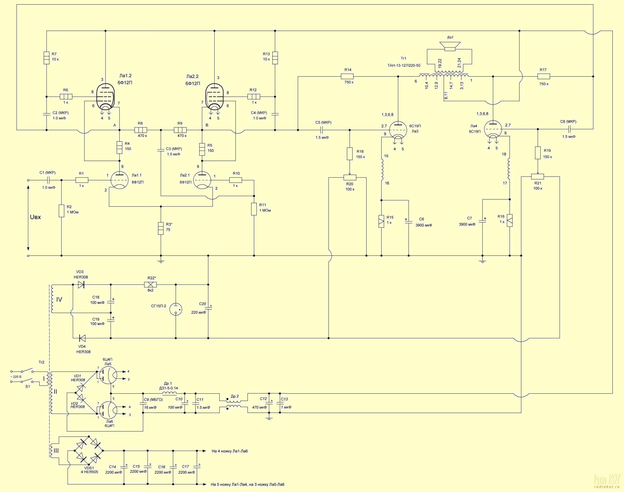

     С выхода предварительного усилителя-фазоинвертора усиленный сигнал поступает на вход двухтактного выходного каскада, выполненного на проходных триодах 6С19П [4]. Нагрузкой выходного каскада служит трансформатор Tr1 с подключённой ко вторичной обмотке акустической системой.
     Выходной каскад выполнен по схеме с полуавтоматическим (комбинированным) смещением и комбинированной ООС.
     Полуавтоматическое (комбинированное) смещение создается падением напряжения на катодных резисторах R15, R16 + подачей недостающего отрицательного напряжения на сетку от дополнительного источника отрицательного напряжения через резисторы R18, R19.
Комбинированная же ООС состоит из 2 петель:
1 петля ООС – это катодные обмотки (15-16, 18-17) трансформатора Tr1.
2 петля ООС создаётся межанодными резисторами R14, R17.
     В качестве источника питания использован неоднократно описанный мной ранее источник питания (1, 2) с небольшой модернизацией.
     Нововведением данного БП стало введение дополнительного источника отрицательного напряжения. Рассмотрим его подробнее:
С обмотки IV трансформатора Tr2 переменное напряжение поступает на вход удвоителя напряжения, выполненного на диодах VD3, VD4 и конденсаторах С18, С19. Далее удвоенное напряжение поступает на параметрический стабилизатор напряжения, выполненный на резисторе R22, газоразрядном стабилитроне СГ15П-2 и сглаживающем конденсаторе С20. С выхода данного стабилизатора и снимается отрицательное напряжение смещения выходного каскада.
     Все использованные детали указаны на схеме. Остановимся только на трансформаторе Tr2. В качестве трансформатора Tr2 подойдёт любой трансформатор с напряжение вторичной обмотки (II) 230-250 вольт, током не менее 0,5 А; напряжением вторичной обмотки (III) 6,3-7 вольт, током не менее 3-3,5 А; напряжением вторичной обмотки (IV) 85-100 вольт, током не менее 50 мА.
В качестве конденсаторов С6, С7 использованы конденсаторы epcos серии B41858 [5].
     Кроме того, если у Вас имеется обмотка трансформатора напряжением 240-300 Вольт, током не менее 30-50 мА, то из схемы удвоитель напряжения VD3, VD4, C18, C19 можно исключить, заменив его на мостовой выпрямитель с емкостным сглаживающим фильтром.
     Настройка схемы очень проста. При отсоединённом усилителе резистором R22 нужно выставить ток через газовый стабилитрон равный 15 мА. Затем подключить усилитель к источнику питания, предварительно выставив резисторами R20, R21 максимальное отрицательное смещение.
Далее резистором R3 нужно выставить необходимые напряжения в контрольных точках А и В. Это делается следующим образом:
- резистором R3 выставляется половина напряжения питания в одном из плеч ФИ. После этого вычисляется разность напряжений между точками А и В…
- далее резистором R3 выставляется напряжение в точках А и В так, что бы в одном плече была половина напряжения питания плюс половина разности напряжений между точками А и В, а в другом, соответственно будет половина напряжения питания минус половина разности напряжений между точками А и В. На этом настройку ФИ можно считать законченной.
Если разница напряжений между точками А и В не превышает 5% от половины напряжения питания, то настройку ФИ можно упростить, для этого нужно лишь выставить половину напряжения питания в точке А или В ФИ (Можно, в принципе, подбором этого резистора выставить одинаковые напряжения в точках А и В, но реально идеальная симметрия получается при некоторой разбалансировке плеч относительно друг друга. Обычно ведомое плечо должно иметь немного меньшее усиление, чем ведущее). После настройки ФИ переходим к настройке выходного каскада. Для этого попеременной подстройкой резисторами R18, R19 нужно выставить токи анодов выходных ламп Ла3, Ла4 равными 20 мА.
На этом настройку усилителя можно считать законченной.
     Применение в усилителе проходных триодов с низким внутренним сопротивлением облегчает изготовление выходного трансформатора т.к. требуется значительно более низкое значение оптимального приведённого сопротивления нагрузки, а следовательно и минимальной индуктивности первичной обмотки. Таким образом значительно возрастает шанс подобрать в качестве выходного трансформатора какой-либо из серийно выпускаемых (ранее выпущенных) промышленностью трансформаторов. В качестве экспериментального трансформатора был выбран трансформатор ТАН-13-127/220-50.

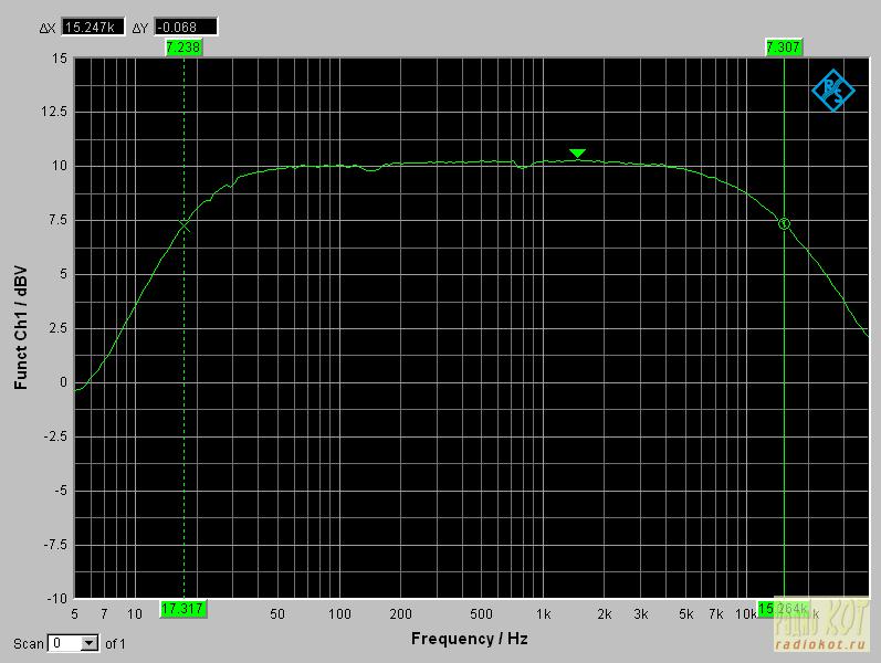

     АЧХ первого варианта усилителя представлено на фото ниже.
     Как видно из фото, полоса пропускания усилителя по уровню -3 дБ составляет от 17.3 Герц до 15.24 кГц, что вполне приемлемо для начинающих конструкторов ламповых УНЧ, начинающих радиолюбителей, и большинства рядовых слушателей.

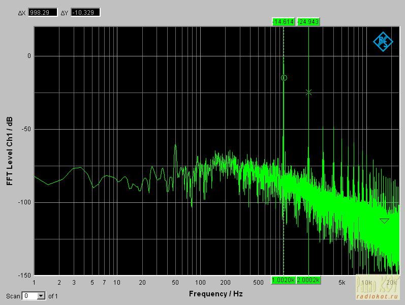

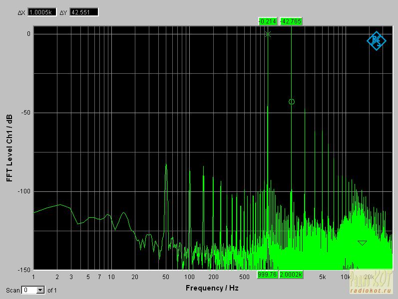

     На фото ниже представлен спектр выходного сигнала усилителя при выходной мощности усилителя равной 3 Вт.
     Спектр является классическим. Хочется заметить, что на фото маркером уровня неверно определено значение первой гармоники выходного сигнала, реальный её уровень находится около -0.2…-0.35 дБ.
     Чувствительность усилителя равна 0.7 В действующего значения напряжения на входе.
     Субъективно усилитель дает на выходе чёткий, не размазанный бас (немного приглушённый), ровную середину, верха немного приглушены так же, но чистые.

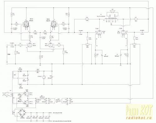

     Выходную мощность данного усилителя можно увеличить. Для этого нужно запитать выходной каскад напряжением 150-200 вольт, а питание ФИ оставить тем же (или использовать удвоенное напряжение питания выходного каскада, что на практике реализуется очень просто).
     При этом нужно пересчитать оптимальное значение приведённого сопротивления и, соответственно, коэффициента трансформации выходного трансформатора Tr1. При этом полоса пропускания усилителя расширится, что положительно отразится на качестве воспроизведения.  Так же нужно более точно настроить ФИ, подобрать лампы ФИ и выходного каскада. При этом общий коэффициент гармоник упадёт.

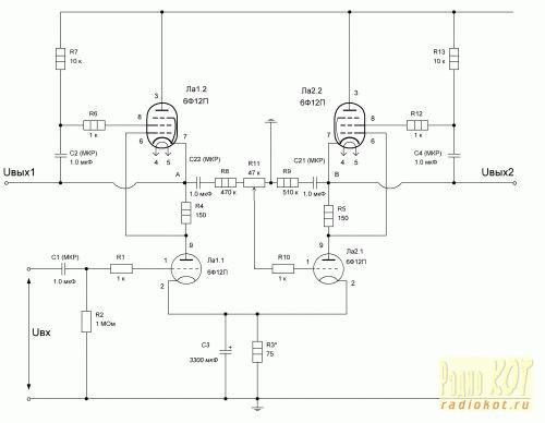

     Второй вариант усилителя отличается от первого применением в нём не самобалансирующегося фазоинвертора без обратной связи. Его схема электрическая принципиальная приведена на схеме ниже.
     Из-за присутствия в катоде ФИ шунтирующего конденсатора С3 ООС через общий катодный резистор R3 отсутствует. Следовательно данный ФИ представляет из себя, по сути, 2 независимых каскада ОК, нагруженных на катодный повторитель (СРПП). Общее усиление ФИ, из-за отсутствия общей ООС так же выше.
     Сигнал с выхода Вашего аудиоустройства через конденсатор С1 и антипаразитный резистор R1 поступает на вход первого каскада ОК. С его выхода снимается первый усиленный и инвертированный выходной сигнал, противофазный входному. Далее часть напряжения через конденсатор С22, резисторы R8, R11 поступает на вход второго каскада ОК, где так же усиливается и инвертируется. Таким образом на выходе 2 мы получаем усиленный и дважды инвертированный сигнал, синфазный входному [2].
     Цепочка R9, C21 служит для выравнивания выходного импеданса плеч ФИ, но может сужать полосу. Данную цепочку можно безболезненно исключить из схемы (во всяком случае в СРПП варианте ФИ точно...).
     В статье Н.Трошкина [2] отмечается, что данный ФИ обладает плохой симметрией выходного сигнала на высоких частотах, но данный недостаток частично компенсируется при применении СРПП варианта данного ФИ, что мной и было сделано.
     Настройка данного ФИ так же проста. Для настройки по постоянному току можно поступить аналогично предыдущему варианту фазоинвертора, а можно в каждый катод триодов Ла1.1, Ла2.1 поставить свой резистор и зашунтировать его конденсатором. После этого в отдельности для точек А и В выставить половину напряжения питания данными резисторами. В данном случае не критично каким из методов будет настроен данный ФИ.
     После настройки по постоянному току переходим к настройке по переменному току. Для этого вращением резистора R11 добиваемся минимальных искажений сигнала на выходе. В идеале настройку нужно производить по спектроанализатору по минимальному уровню 2 гармоники. На этом настройку можно считать законченной.
     Все использованные детали указаны на схеме. В качестве конденсатора С3 использован конденсатор epcos серии B41858 [5]
