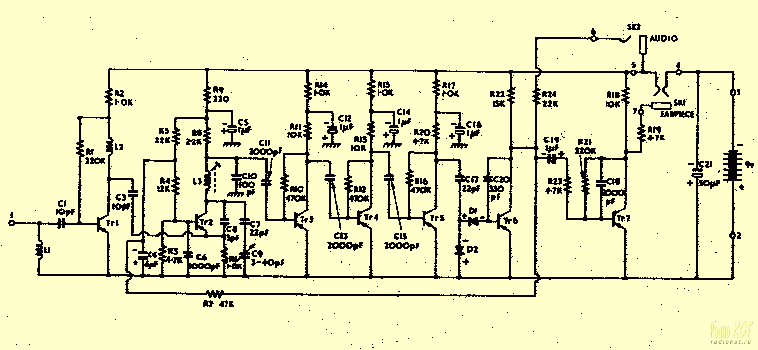

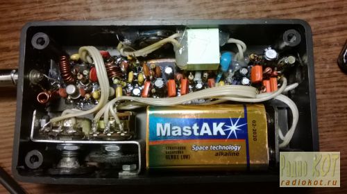

Решил я собрать FM-приемник только на транзисторах (без микросхем), потому что иначе “не спортивно”. Серхрегенератор меня не устроил по двум причинам: плохой звук и наличие дополнительной ручки регулировки. Приемники прямого преобразования с ФАПЧ имеют плохую чувствительнось (порядка 300 мкВ). Супергетеродин не отвечал желаемой простоте схеммы. По этому решено было собрать приемник с детектором “счетчик импульсов”, а за основу взять схему Sinclair Micro FM (Рис.1.), автором которой был тот самый Синклер что придумал Spectum.
 Рис.1. Оригинальная схема Sinclair Micro FM

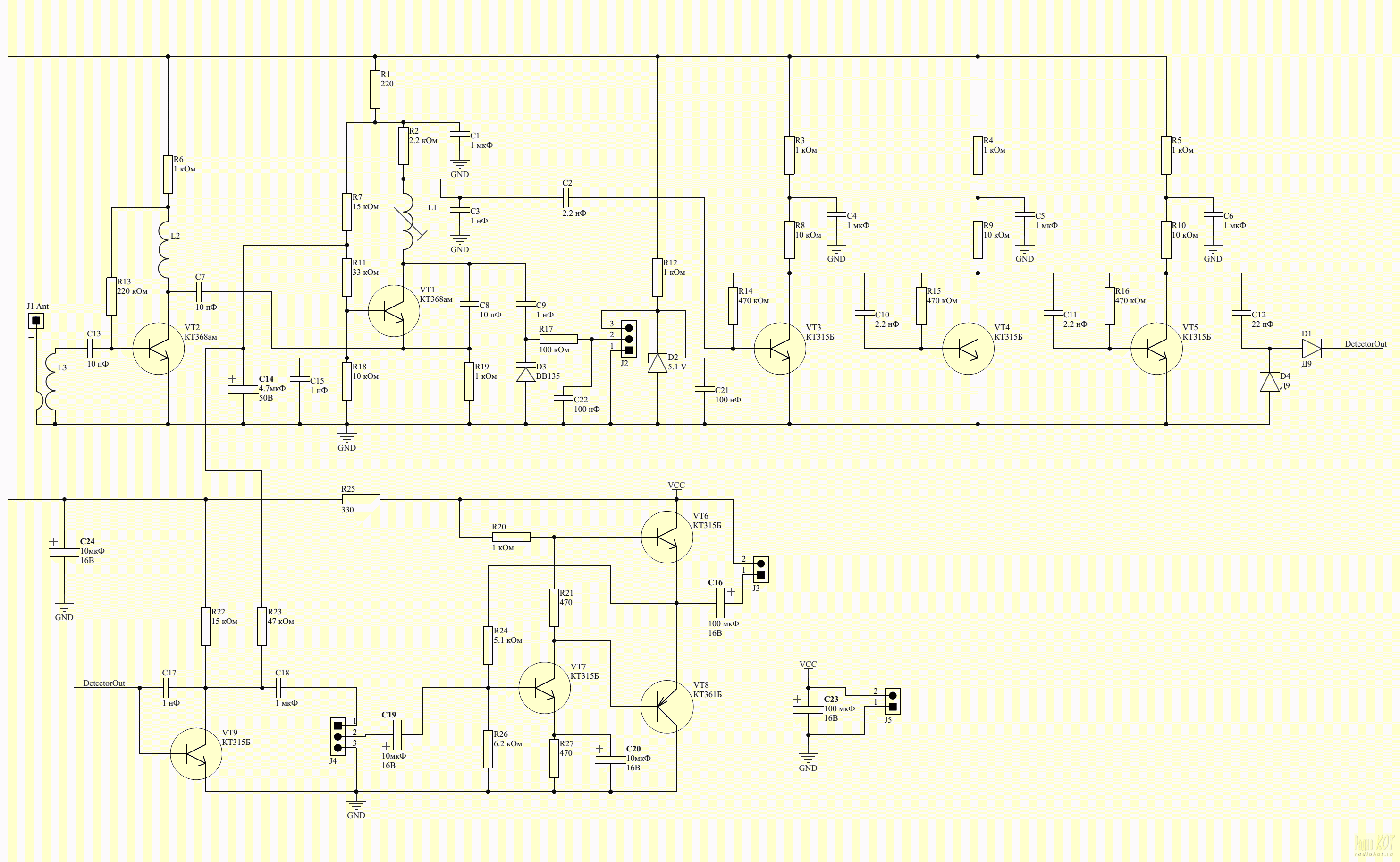

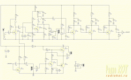

В оригинальной версии приемник имел два выхода звука, для УМЗЧ и пьезонаушников. По этому решено было заменить УМЗЧ на двухтактный для работы с динамическими наушниками, добавления возможности слушать радио на встроенный динамик, и подключения активной акустики в тот же разъем наушников. Синклер использовал транзисторы с маркировкой MAT, с которой не производил транзисторы ни один производитель, по этому их тип определить не удалось. Но однозначно очевидно что они были германиевыми. Tr1 и Tr2 были высокочастотными, а Tr3-Tr3 — низкочастотными. Решено было заменить все транзисторы кремневыми. Настройка на радиостанцию осуществлялась с помощью КПЕ, который на практике был подстроечным конденсатором. В изменённой схеме настройка осуществляется переменным резистором при помощи варикапа. На Рис.2. приведена схема приемника со всеми изменениями.
Рис.2. Изменённая схема.
К разъёму J1 подключается антенна, J2 - переменный резистор на 100 кОм (для настройки на радиостанцию), J3 - динамик, J4 - переменный резистор на 10 кОм (для регулировки громкости), J5 - питание 9В.
Связь с антенной выбрана индуктивной, с целью уменшения влияния антенны на настройку приемника. Сигнал принятый антеной исиливается каскадом на транзисторе VT2, который также служит для уменшения излучения в антенну. Далее сигнал через разделительный конденсатор C7 поступает на преобразователь частоты на транзисторе VT2. Далее сигнал промежуточной частоты (порядка 120 кГц) усиливается до ограничения транзисторами VT3 - VT5. С коллектора транзистора VT5 сигнал прямоугольной формы поступает на дискриминатор, на выходе которого получаем короткие импульсы одинаковой длинны с промежуточной частотой. На транзисторе VT9 собран интегратор, который превращает короткие импульсы в сглажений синусоидальный звуковой сигнал, который усиливается класическим УМЗЧ на транзисторах VT6 - VT8.
Транзисторы VT1, VT2 должны быть кремниевыми с граничной частотой не менее 600 МГц. Их можно заменить на кт316, 2SC3777, SS9018. Транзисторы VT3-VT7, VT9 любые npn кремниевые маломощные транзисторы, например: кт3102, BC546, BC547. Транзистор VT8 - любой моломощный pnp кремниевый транзистор, подойдут кт3107, BC556, BC557. Диоды любые высокочастотные или импульсные, например, кд503, 1N4148. Варикап можно заменить на совецкий КВ109В, КВ109Г. Контурная катушка L1 содержит 5 витков эмалированого провода 0.5 мм, внутрений диаметр намотки 5 мм. Катушки L2 и L3 содержат по 14 витков того же провода, на стержне от ручки(3 мм) виток к витку. на растоянии 1 мм на L3 размещается один виток связи с антенной.
Настройку приемника начинают с УМЗЧ. Переменным резистором, подключеным, к J4, устанавливают минимальную громкость. Подбором резистора R21 устанавливают ток коллектора VT8 6-8 мА. Подбором резистора R24 устанавливают на эмитере VT8 напряжение 4.5В (половина питающего напряжения). Далее сдвигая/раздвигая витки L1 устанавливают необходимые граници диапазона.

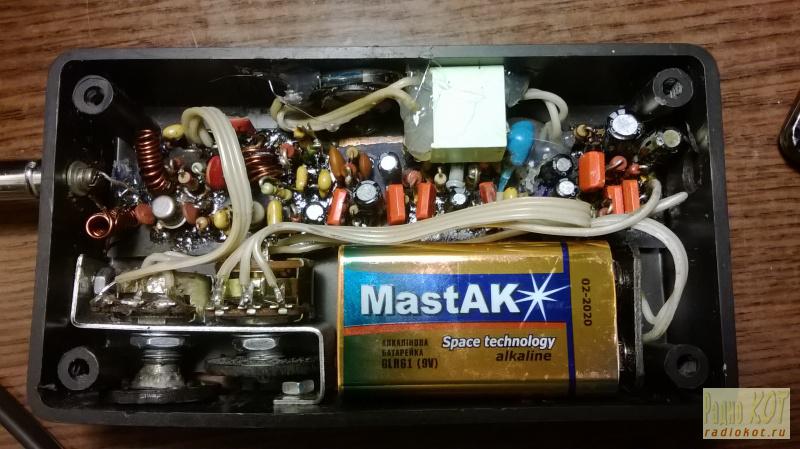

Приемник смонтирован на двухсторонней печатной плате 103х24мм. Файл печатной платы (для Altium Designer) приложен.
Чувствительность приемника непосредствено не мерял, но она сравнима с чувствительность приемника на к174ха34, что примерно соотвецтвует заявленым Синклером 3 мкВ.

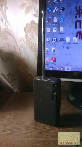

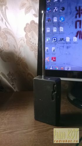

Ну, вот что получилось (так как в процессе настройки детали многократно перепаивались, и изменялась схемма, фото монтажа не привожу, дабы не травмировать психику читателей):
