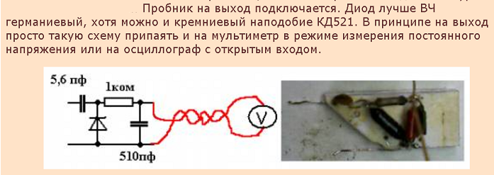

Первым делом убедится, что гетеродин работает и при этом именно на нужных частотах. Проверить можно с помощью другого приемника. Гетеродин же в этих приемниках генерирует в пределах 88 - 108 МГц, т.е. если гетеродин работает, то его сигнал можно принять другим приемником. Я принимаю приемником из сотового.
На схеме видим генератор по схеме Колпитца с настройкой частоты с помощью варикапа.
Вот в теме про него говорят.
https://radiokot.ru/forum/viewtopic.php ... 3#p3264473
В твоей схеме много «накручено», что бы использовать его еще и в качестве смесителя и этим сэкономить один транзистор и одну катушку, чем усложнили настройку.
Если лишнее отбросить, то видим обычную схему генератора Колпитца.
Нужно убедиться, что генератор генерирует в диапазоне 88 – 108 МГц. Для этого установить напряжение на варикапе вольта три и попытаться поймать этот генератор на другой приемник УКВ. Приемник поднести прямо к схеме. Признаком приема будет пропадание шумов в этом другом приемнике, а при постукивании по катушке генератора услышать «стук» в этом другом приемнике.
С этим иногда приходится «побиться». Или вообще нет генерации, или генерирует на совсем другой частоте, или генерация срывается при изменении частоты, а у тебя еще ради экономии одного транзистора и одной катушки, эта схема генератора используется еще и как смеситель путем подачи сигнала с антенны на эмиттер этого генератора и снятие сигнала промежуточной частоты с резистора, что стоит в коллекторе. Для этого в схему ввели дополнительные резисторы и конденсаторы.

Сначала нужно убедиться, есть ли генерация вообще.
Для этого можно воспользоваться пробником, как здесь.
https://radiokot.ru/circuit/analog/receiv_transmit/18/
Все детали пробника припаяйте без всяких длинных проводов непосредственно между коллектором Q1 и общим проводом.
Если генерация есть, то мультиметр покажет постоянное напряжение порядка 1 вольт. Вобщем должен что то, но показать.
А вот если генерация есть, то как узнать без частотомера, в нужном ли диапазоне генерирует, это нужно как то выкручиваться.
Если в диапазоне, то обычно хватает провод наушника сотового, этот же провод там антенна расположить рядом и переключать частоту на приемнике сотового. У меня переключается через 100 кГц и этого хватает.
Попробовать сначала на варикапе максимальное напряжение и поискать. Если не найдешь, то сделать напряжение минимальное и опять поискать.
При этом контролировать диодным пробником, что генерация есть.
Бывает и так, что генератор при одном напряжении на варикапе генерирует, а на другом нет. Это диодным пробником можно увидеть. Чаще генерация срывается при минимуме напряжения на варикапе, хотя может быть и наоборот.
В принципе настройка этого генератора мало отличается от настройки "жука" на FM, когда спрашивают, почему "жук" не работает.
У простейших "жуков" обычно такая же схема генератора.
https://radiokot.ru/forum/viewtopic.php ... 66#p216366
Вот так выглядит пайка(дорожки залудил еще).
На выходе конденсатора 510пф, DC 0.3 вольта, даже без водключения батареи, ловит 50гц, с подключенной батареей, все тоже самое, только чутка проседает до DC ~0.25 Вольт, но все также частотомером(в мультике он до 10мгц вроде как может измерять), выдает все еще 50гц ровно.
Слишком большое входное сопротивление мультиметра. Добавь в пробнике резистор R2
Но похоже, что генерации нет.
Наличие генерации во многом зависит от режима по постоянному току транзистора Q1.
Постоянное напряжение на коллекторе и на эмиттере Q1 относительно общего провода какое?
Поставил на 20ком, частота пропала, как и напряжение в общем, что с батарейкой, что без.
Постоянное напряжение на коллекторе и эмиттере Q1 какое?
Сперва 2.5 вольт при подключении щупов, потом начинает проседать до ~2.2 - 2.3 вольт
