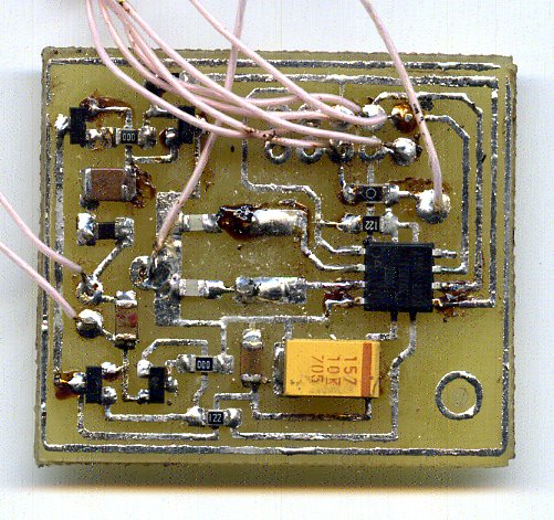

minakan
Сообщения: 2209
Откуда: Кххх
Re: MIDI плейер для AVR
Сообщение minakan »
Спаял платку для шкатулки на tiny85. Сразу не завелось, при прошивке пищит, а звука нет.
Оказалось что выполнил дословно инструкцию автора "Фъюзы выставляем для работы от внешнего кварцевого резонатора, остальное не важно."
Важно - у камня по умолчанию включен делитель на 8!
Итого:
AVREAL32.EXE -as -p1 +TINY85 -fcksel=E,fckdiv=1 -e -w -v MusicBox.hex
Статья очень даже очень. Благодарность автору. :beer: он научил котов мило мурлыкать.
Моя платка, кварц - трухольный.
И еще - у меня лекарство не подействовало, пришлось перерисовать печатку.
midi-all.pdf
печатки под утюг, может кому надо
(59.33 КБ) 683 скачивания
как танк после боя, платка вся в копоти.
(87.62 КБ) 1154 скачивания
