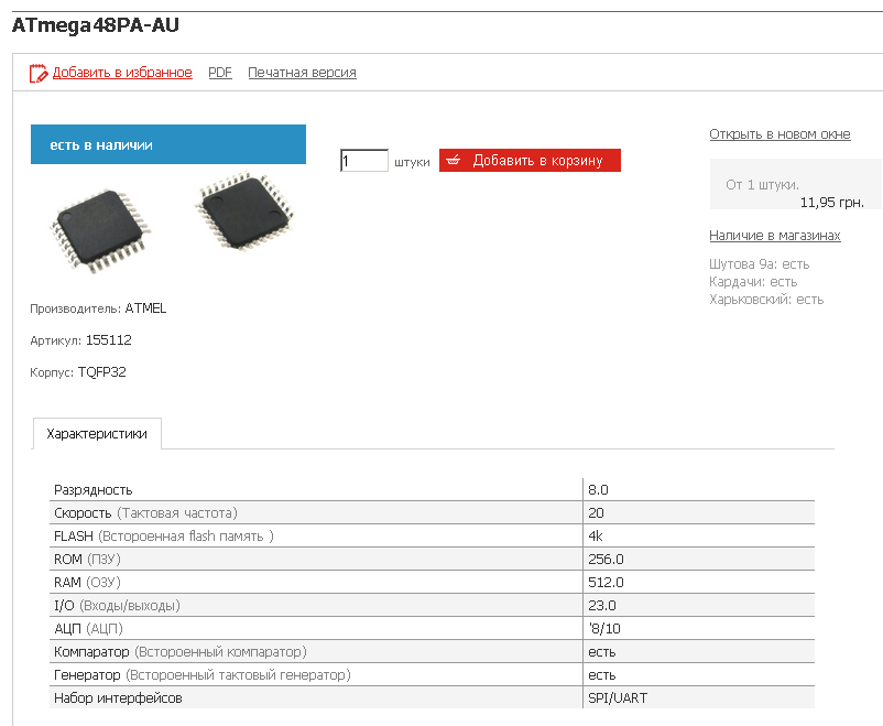

Понятно . Тогда ATmega48PA-AU подойдет ? Как никак дешевле в 2 раза :))

Подойдёт.
Только учтите, что из-за 10 грн разницы вам придётся самостоятельно настраивать и компилировать проект, и разводить печатку, а для ATTiny85 это всё уже сделано.
http://radiomarket.lg.ua/advanced_searc ... 100&y=-127
http://imrad.com.ua/catalog_search?comm ... =%E2%9C%93

Тогда конечно на ATTiny85 , я наверное как- то не так вбивал в поиск ATTiny85 ,т.к. был ответ " К сожалению, ничего не найдено" .Ну теперь вроде все понятно ,будем собирать :)
