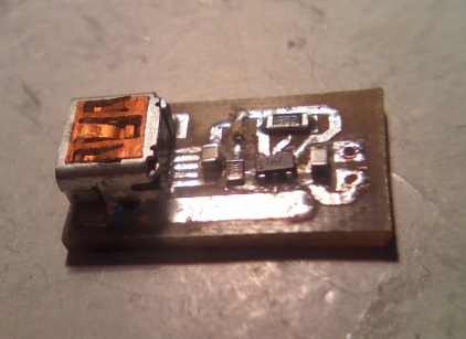

Приветствую!
Есть ли у кого готовая печатка под эту зарядку http://www.radiokot.ru/circuit/power/charger/33/ ?
Понимаю что схема маленькая и плата проста как дверь, но если есть уже готовая...
Да и схема не новая, просто взята из даташита.

savchenko, вот такой вот вариант:
Микросхема выполнена в очень маленьком корпусе, от которого все же необходимо отводить тепло.
Возможности поставить ее на радиатор нет, поэтому производитель советует оставлять на печатной плате вокруг нее большое количество меди (особенно ножка GND), использовать по возможности более широкие дорожки (что и сделано на преведенной PCB).
При использовании SMD компонентов конечное устройство получается минимальных размеров и при необходимости может быть удобно встроенно в блок питания.
savchenko, в следующий раз не ленитесь. Такие платки разводятся за минут 10-15.

savchenko, там разводить нечего. Если опыта нет, то хоть потренируйтесь, ведь схема простая и вероятность ошибки мала да и если она будет, то искать ее будет легче, чем на каком-нибудь более сложном приборе + хоть будете знать, как эти самые ошибки искать :solder: :solder: :solder:

А возможно ли приспособить данную схему для зарядки батареи из 4-х последовательно соедененных литий-ион аккумуляторов?
Здесь (
Спойлерhttp://komar.bitcheese.net/ru/tech/%D0%BA%D0%B0%D0%BA-%D1%81%D0%BE%D0%B1%D1%80%D0%B0%D1%82%D1%8C-%D0%B0%D0%BA%D0%BA%D1%83%D0%BC%D1%83%D0%BB%D1%8F%D1%82%D0%BE%D1%80%D0%BD%D1%83%D1%8E-%D0%B1%D0%B0%D1%82%D0%B0%D1%80%D0%B5%D1%8E
) написано, что заряжать батарею последовательно соединенных Li-Ion аккумуляторов можно, но это приведет к доработке схемы зарядки.

Здесь (http://komar.bitcheese.net/ru/tech/%D0% ... 0%B5%D1%8E) написано, что заряжать батарею последовательно соединенных Li-Ion аккумуляторов можно, но это приведет к доработке схемы зарядки.
Спасибо! Наконец-то более подробно разобрался в балансирах. А вот как изменить эту схему не нашел. Ну или может быть посоветуете подобную?
