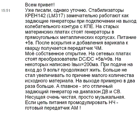

Ещё один товарищ вскрывает корпуса мощных металических транзисторов и тиристоров и клепает малосигнальные схемы и схемы управления тиристорами прямо в их корпусах. Даже фотки есть. Очень красиво выглядит
Позволено это радиолюбителям?
И кто мне запретит?

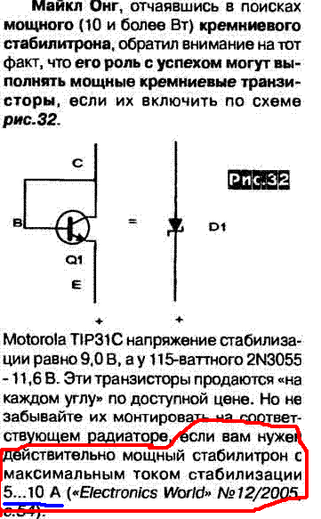

Вот кто мне запретит сделать такое например?

Транзистор в диодном включении как термостабилизирующий элемент применяется повсеместно. Про LM317 — достаточно взглянуть на его внутреннюю схему и увидеть, что это стабилизатор напряжения на ОУ с мощным выходом. Кстати, про него же: вам знакомо возбуждение интегральных стабилизаторов напряжения?
Оно может возникнуть из-за нарушения тоже одного из простых правил при проектировании платы (монтаже)
