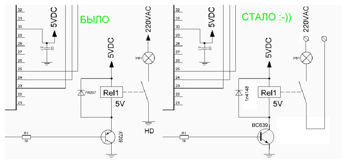

Пока наш уважаемый Кот не обновил статью выкладываю сюда схему.
Так же здесь принимаются все вопросы,предложения и недочеты.

"Земли" кто-нибудь объединит, как пить дать. Подписали бы просто, как фазу и нейтраль (L и N). И с подключением транзистора что-то непонятное...

MerK, транзистор. Обратите внимание.

Простите заменил =)

Ну уже что-то... Еще раз говорю, нарисуйте нормальное подключение лампы. Ну уверен, отправит же кто-нибудь гулять сетевое по всей плате. Кто мешает сделать что-нибудь подобное:

И наконец то закончи эпопею с этим транзистором и общей землёй сделай так....

А что с транзистором не так ?Он работать не будет? У меня все работает
А насчет сети исправил =)

С транзистором на последней схеме все нормально. Надеюсь, MerK, у Вас не отбили охоту писать статьи сюда. Ждем Ваших дальнейших разработок. Также надеюсь, что Вы примите во внимание высказаные замечания и Ваша следуюшая статья вызовет меньше критики.

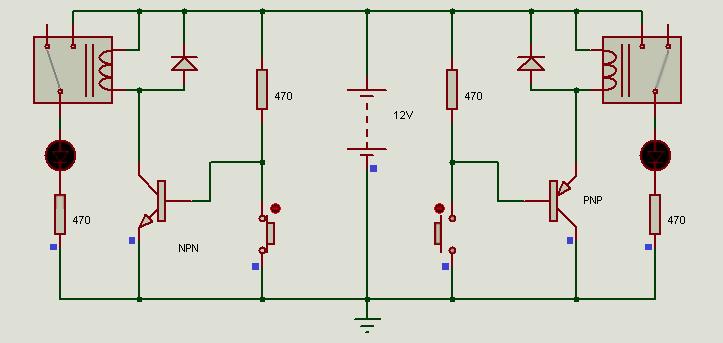

Кто то же придумал такой закон , что правильно включать нагрузку в коллектор транзистора (у меня не спрашивайте почему, это не я придумал :tea: )
А работает оно по всякому (у меня еще, в запасе есть два варианта подключения "как угодно" ))))
В протеусе >
Комментарий к файлу: Протеус
_________.rar [9.1 KiB]

Правая часть схемы работает только в протеусе...
В протеусе >
Это не КТО-ТО придумал. Вам необходимо почитать "Основы электронных приборов и микроэлектроники". И выяснить заодно, какие бываю схемы включения транзисторов, и для чего они именно так (схемы включения) применяются. Какие при этом коэффициенты усиления и каких параметров, а также входные и выходные сопротивления. Без обид :beer:

О, мой сарказм, оценили как и положено , это значит пойти почитать основы, в которых будет написано, что управляющий сигнал транзистору подается на Б-Э, но ни как не Б-К (извините что одним постом который выше, я это не описал) :beer:
Схема с реле будет работать. А например, флайбэк будет работать только в схеме с ОЭ.
Кстати, в правой части схемы диод лишний.
