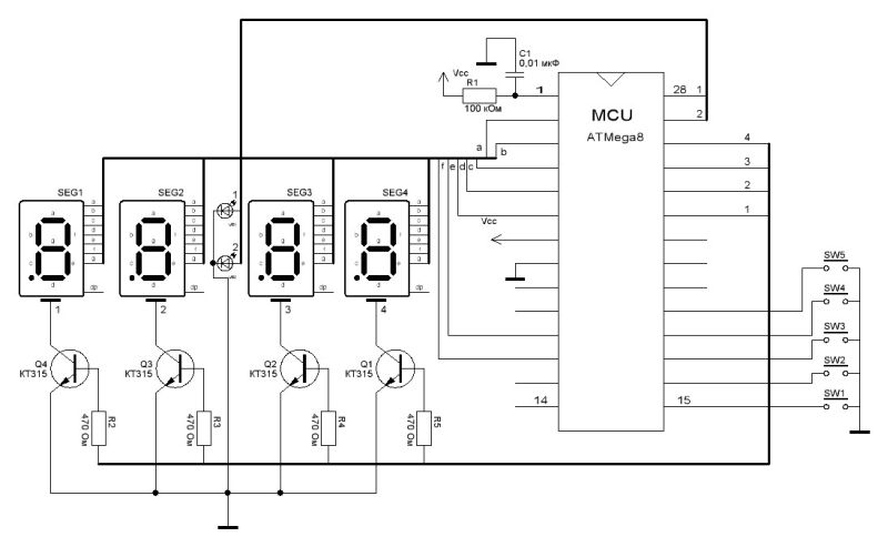

помогите новичку в МК.собрал данную схему и столкнулся с проблемой.сегменты F и G никогда не зажигаются,то есть всегда отсутствует напряжение на портах PB6 и PB7.
Куда смотреть?где я допустил ошибку?

пайку уже тестером всю прозвонил от контроллера на индикаторы.и сигнал с контроллера смотрел прям на его ногах

А сегменты на всех 4-х индикаторах не горят? Может просто сегменты не рабочие.... А вообще можеш написать простенькую прошивку, которая зажигает все сегменты. Ну или подождать неопред. время, пока я её напишу. И тогда уже выяснять что не работает

сегменты не горят на всех 4х.так сегменты тестером проверял,все работает.буду благодарен,если напишешь эту простенькую прошивку.я пока в этом полный 0.

Мдя... Интересно... можно конечно... А если вот такой код загнать

Должны быть включены все ножки. На всех лог "1". Но желательно чтоб ничего кроме питания к МК ты не подключал после прошивки.

а вот с этим кодом на всех выводах лог "1" есть.и сегменты все зажигаются соответственно

Что-то здаётся мне ноги перепутаны... либо в схеме либо в монтаже. Давай так - дальнейшие разборки продолжим по аське, а результат выложим на форум

Примите мои извинения. Первый блин комом(это я про свою первую статью). Ошибка в схеме. Отводы E F должны подключатся к 11 и 12 ножкам соответственно. Отводы А и В - ко 2 и 3 соответственно.

после поправки в схеме все работает :))

На схеме еще G не обозначен.
