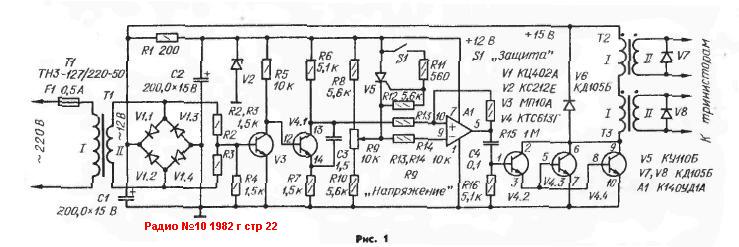

Долго ищу мощный регулятор для самодельного сварочного трансформатора 5 кВт и вот нашел
http://radiokot.ru/circuit/analog/home/18/
Уважаемый Автор, подскажите вариант замены ОУ и транзисторов отечественной комплектухой.
А так же вопрос, может и не совсем корректный, - возможна ли замена генератора пилы на БТ генератором на однопереходном транзисторе ?

А зачем 358 на что-то менять? Он стоит дешевле чем какой либо из наших оперов. Как коробок спичек. :)
Транзисторы любые, с соразмерной мощностью.
замена генератора пилы на БТ генератором на однопереходном транзисторе - незнаю как, нарисуйте схему что имеете ввиду.

Но на сварочник и вообще на трансы ставить я бы не рекомендовал, рычать будет, обмотки перетрутся быстро до КЗ.

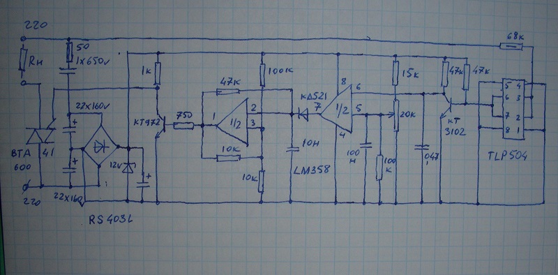

Собственно говоря искал нормально-работающий регулятор напряжения на индуктивную нагрузку, то бишь трансформатор.
Нужность такого устройства для регулировка тока нужна была для сего девайса http://oldoctober.com/ru/thermal_transfer/#top
В итоге собраны 4 девайса найденные в инете и ни один не работает!!!!!!!!!!!!! Следовательно не все надо собирать, чего выложили ...
Данная схема заработала на 80% это уже прогресс!!!!!!!!!!!! Ее и решил довести, до моей потребности. Изменен был узел формирования входного импульса пересечения нуля и применен старый добротный способ управления симистором -биполяром. Попытки применить MOC3063 ни привели к положительному результату. Даже и не пишите, что это ---------- работает, в данной схеме это не работает!!!!!!!!!!!!!!
И был применен узел запитки данного девайса несколько необычной схемы - я ее применил и эта штука работает и очень даже здорово..
Схема во вложении и плата в лайте там же.
Схема отлажена и доведена до совершенства.
Управлять трансформатором -то бишь индуктивной нагрузкой вполне реально. некоторыми звуковыми десонансами транса думаю стоит пренебречь.
Симистор под нагрузкой достаточно теплый. Вторичка транса \5 в выход\ нагружена на пищевую фольгу формата А4. Кому интересен ток на фольге считайте сами.
Это круто!!!!
Автору сей схемы нижайший поклон.!!!!
рег.rar [16.38 KiB]

спорная схема, я бы датчиком применил "датчик проводимости", а не "нуль напряжения" через трансформатор. Из за того, что есть особенности при работе на индуктивную нагрузку, вероятно схема может не работать при индуктивной нагрузке, и токе 50-100 ампер, то есть тиристор не закроется..... если протекающий через тиристор ток превышает некоторую величину, называемую током удержания.

tribo, что то не нравится мне ваша схема.
Либо вы ее неправильно перерисовали, либо она работает как то "подругому".
Электролиты 22х160 у диодного моста включены на переменку, :shock: рвануть могу.
MOC3063 имеет контроль нуля в своем составе, от него и проблемы.
BTA41 прекрасно работает через оптосимистор, только брать надо MOC3051 или 52(без контроля нуля), ибо развязка в такой схеме обязательно нужна.
Дмитрий М почему рычать обмотки будут? все вроде норм работает...

При регулировании из-за крутого фронта при включении тиристора происходит бросок тока и обмотка вздрагивает. Чем ближе к пику синусоиды включение (среднее положение угла отсечки тока) тем сильнее бросок выраженнее вздрагивание обмотки (сила Ампера, однако). Даже лампочки от диммера без дросселя рычат, ухом слышно. С дросселем- дроссель рычит в диммере :)

Лампочка это активная нагрузка, обмотка трансформатора - индуктивная.
Скачка тока там физически быть не может, даже при включении симистора в пике синусоиды, ток будет расти достаточно медленно.
В исходной схеме, на втором опере сделан генератор импульсов 2кгц, если у меня развязка через оптосимистор, то достаточно одного импульса?
то есть генератор не нужен вообще?
