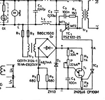

замена генератора пилы на БТ генератором на однопереходном транзисторе - незнаю как, нарисуйте схему что имеете ввиду
Может быть я ошибаюсь. Приблизительно так
от.jpg [26.8 KiB]
 Заголовок сообщения: Re: МОЩНЫЙ СИМИСТОРНЫЙ РЕГУЛЯТОР МОЩНОСТИ
СообщениеДобавлено: Пт янв 27, 2012 08:45:32
Зарегистрирован: Вт сен 02, 2008 04:03:21
Сообщений: 291
Откуда: Тихорецк
Собери тогда такой, принцип работы такой же только на старых компонентах. У меня работает.
Тиристор.jpg [42.41 KiB]
СообщениеДобавлено: Пт янв 27, 2012 16:13:30
Зарегистрирован: Ср янв 25, 2012 16:58:17
Сообщений: 4
Спасибо, хороший вариант. А можно , всё таки, описание к схемке?
