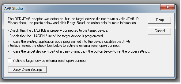

всем привет!
собрал этот девайс, скажите пожалуйста поочерёдно как прошить ATmega16 и откуда взять бутлоадер, прошивки?
у меня AVRSTUDIO 5 и STK500 ( by petka )
заранее спасибо!
 Заголовок сообщения: Re: USB_JTAG
СообщениеДобавлено: Вт авг 14, 2012 13:54:54
Зарегистрирован: Чт янв 10, 2008 15:30:33
Сообщений: 74
выдает вот такую ошибку
osho.png [23.47 KiB]

Есть. Чего кричать то.
Если Вы по поводу ошибки , то там всё написано почему она и что надо делать.
