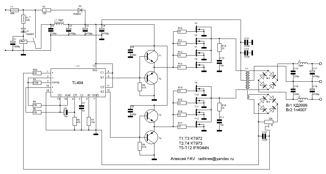

Кто делал по этой схеме БП - поделитесь опытом.
А точнее я не могу развести печатную плату :cry: Коты, помогите пожалуйста решить проблему.

А что нормальная схема работает сразу :) :) :)
схема

Сколько ватт хочешь получить от преобразователя?
Или правельнее сколько TDA7294 хочешь повесить на преобразователь?

TL494 полевики не тянет. Для их управления надо использовать либо унифицированный контроллер SG3525, либо TL494 надо дополнять драйвером (в этом случае частоту преобразователя можно смело повысить до 100КГц).
ЗЫ
Схема от Алексей FAV впринципе тоже годится, я, правда, не гарантирую что с неё можно получить максимальную мощность для полноценного питания 2-х микросхем ТДА7294 (для 2-х каналов), но 150Вт она даст смело

я поменьшей мере выжимал из неё 450 Ватт и не сказал бы что мощности не хватало. :)
а что касается IRF540 с ним преобразователь работает только мощности не дает больше 2А при напряжении 50в :)))
да и 100 кГц я не добивался, вполне радует и 40кГц

Возникли вопросы:
можно ли мне заменить IFR044N на IRF540? Если такое допускается то сколько нужно IRF540 для обеспечения мощьности в 250 ватт?

можно ли мне заменить IRF044N на IRF540? Если такое допускается то сколько нужно IRF540 для обеспечения мощьности в 250 ватт?
Можно если тебе нужно не больше 200 ватт. :) :) :)

Возникла проблема: преобразователь на холостом ходу хавает 4.5А. В чем может быть причина?

В трансформаторе.

трансформатор не при чем
берешь двухлучевой или двухканальный осцилл и смотришь на форму сигналов на затворах обоих плечей. Наблюдаешь нахлест периодов друг на друга и радуешься :)
Причина - первое плечо полевиков не успевает закрыться, как второе начинает работать. То есть фронты и спады импульсов будут пологими.
Метод устранения - подобрать номиналы резисторов в схеме управления полевиками так, чтобы полевики открывались и закрывались быстрее.
