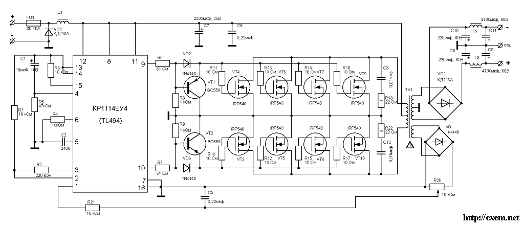

Возникла проблема: преобразователь на холостом ходу хавает 4.5А. В чем может быть причина?

СообщениеДобавлено: Сб июн 09, 2007 14:51:54
Карма: 15
Рейтинг сообщений: 36
Зарегистрирован: Пн янв 01, 2007 22:27:34
Сообщений: 579
Откуда: Оренбург
В трансформаторе.
добрый, когда сплю. И не стоит уж так детализировать инженеры или радиолюбители. Для меня тот кто с удовольствием, как любитель или профессионал что то творит уже инженер, даже если без диплома...
СообщениеДобавлено: Сб июн 09, 2007 16:34:33
Зарегистрирован: Чт янв 25, 2007 17:12:54
Сообщений: 150
Откуда: Из прошлого
трансформатор не при чем
берешь двухлучевой или двухканальный осцилл и смотришь на форму сигналов на затворах обоих плечей. Наблюдаешь нахлест периодов друг на друга и радуешься :)
Причина - первое плечо полевиков не успевает закрыться, как второе начинает работать. То есть фронты и спады импульсов будут пологими.
Метод устранения - подобрать номиналы резисторов в схеме управления полевиками так, чтобы полевики открывались и закрывались быстрее.
