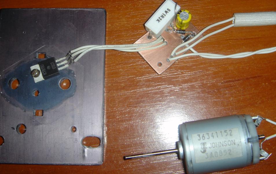

Царапал -царапал ответ минут 20 наверно ,а система сбой дала. Теперь все по новой,но буду краток! Собрал девайсик ,Starui Ded помог советом,спасибо большое ему за это. :) Мой 12 -вольтовый движок от стеклоподьёмника бмв ,на холостых оборотах выдает ток 300ма ,а при зажатии оси двигателя ,ток уходит за 1 ампер при этом он не останавливается. Первоначально установил все детали ,как по схеме .Резистор смд 10 ом сразу сгорел . Ось движка быстро раскрутилась и резюк грелся сильно ,когда чуть придавил ось увеличения оборотов не заметил ,зато резистор сгорел в мгновение. В итоге заменил резистор на 1,2 ома мощностью 5 ватт,транзистор поменял на КТ819Б и установил его на радиатор,вместо FMMT2222A установил аналог ,не помню какой.в корпусе SOT23 и оставил два диода. Питание от переделанного китайского Б.П. 15 вольт ,на ток до 3х ампер.При эксперименте без нагрузки и с нагрузкой в течении 20-25 минут никакого практически нагрева не наблюдал. Осталось дождаться патрончика и замутить станинку. И можно платки сверлить! :)

Сообщение колоб »

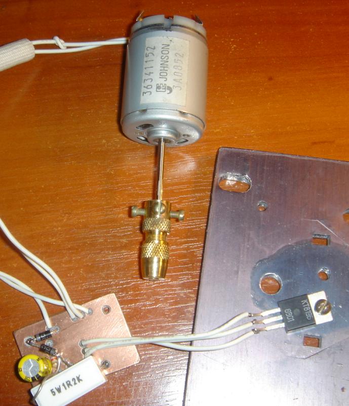

Наконец получил патрончик под ось 2,3 мм. Осталось выбрать оптимальный размер радиатора (меньших размеров) , установить в коробок и либо подыскивать ,либо самому ваять станинку ,для станочка . процентов на 90 ,лучше сверлить с этим регулятором ..
Еще раз спасибо автору за девайс..

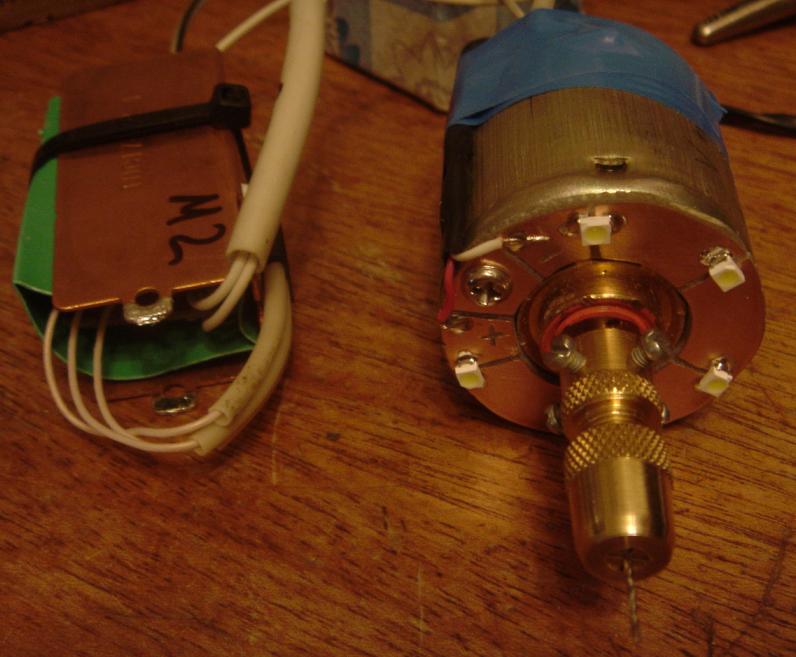

Медленно , но продвигаюсь вперед , пока слесарям заказал станинку для станочка .сам спаял 2й регулятор оборотов для другого двигателя . Решил менять движки в процессе сверления.. с меньшим диаметром патрончика на больший диаметр. Оснастил его подсветкой из 5 смд сверх ярких светодиодов на 2.8-3,5 вольта. Все двигатели питаются от 15 вольт 3х амперного б.п. Испытал этот движок при сверлении 1.5мм текстолита , для тора под освещение. Один раз напоролся на грабли , перепутал полярность на регуляторе оборотов- длилось меньше секунды, но в LM358 образовалась дыра сквозная пол- мм!! Нужна защита от дурака ,т.е. от переплюсовки.. :?
