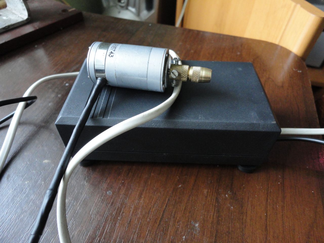

Наконец получил патрончик под ось 2,3 мм. Осталось выбрать оптимальный размер радиатора (меньших размеров) , установить в коробок и либо подыскивать ,либо самому ваять станинку ,для станочка . процентов на 90 ,лучше сверлить с этим регулятором ..
Еще раз спасибо автору за девайс..
двигатель ,регулятор+патрон.jpeg [78.74 KiB]

МОжешь дополнить этим
У тебя на движке есть для этого резьбы.

m.ix есть резьба, можешь для ознакомления печатку или схемку скинуть ,если не трудно ,чтоб мне под свой адаптировать и питание от регулятора на подсветку или отдельно от б.п. подается?

подсветка питает от движка
закон ома, светодиод и резистор
остальное рисуется по необходимости и по месту в спринте.

m.ix спасибо ,я так и понял..,главное что контроллера нет :))) Будем делать светодиодную подсветку.
