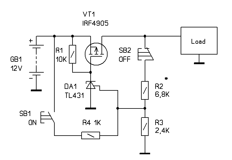

ser, а Вам надо обязательно реле? Какие у Вас токи в нагрузке? Может быть мощный полевик подойдёт? Я уже давал схему защиты от глубокого разряда в http://www.radiokot.ru/forum/viewtopic. ... 0&start=40
Для Вашего случая - схема в прикошаченном файле. Работает примерно так же, как по ссылке выше. Преимущество в том, что микросхема TL431 в этой схеме - стабилитрон и компаратор "в одном флаконе". В выключенном состоянии ток практически не потребляет. Во всяком случае, по моему мультиметру, меньше 0,1 мкА. Порог выключения регулируется резистором R2. Кнопки можно использовать слаботочные, т.к. коммутируемый ток для них - единицы миллиампер.

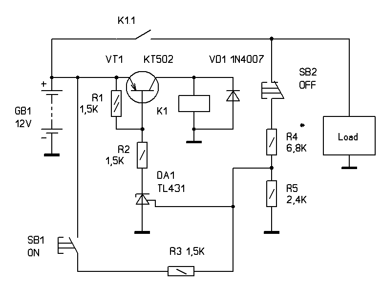

Ток в нагрузке 10А, можно и полевик но звери типа IRF4905 в наших краях встречаются редко, а реле в закромах родины валяется
. На TL431 можно попробовать если она сможет реле четко отключать при нужном напряжении. Зарядка чезез устройство не требуется, нужно чтобы при посаженном аккуме вся конструкция просто выключилась и больше не включалась до вмешательства кнопки.

Если "в закромах родины" найдётся советский транзистор КТ502 с любой буквой, то прикошачиваю очередную схему. Вообще-то при таком сопротивлении обмотки, реле можно включить прямо в цепь анода микросхемы TL431. Но между анодом и катодом падает примерно 1,8 В, и реле может не хватать напряжения для надёжного срабатывания. Поэтому лучше с транзистором.

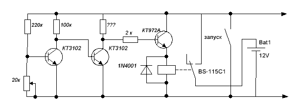

Хотелось бы все же услышать мнение о моей представленой чуть выше схеме, которую и собирался изначально использовать (детали есть
). Содрана частично с индикатора разряда в инете (например http://prostoshemes.narod.ru/ind/indrazr.htm) . Моделировал ее в Electronics Workbench 5,12 вроде работает. Сильно прошу не ругать т.к. начинающий. Вопрос к Барсику: питание схемы хочу сделать после контактов реле, т.к. есть реле
, при просадке напряжения на аккумуляторе желательно полное отключение. Не будет ли ваша схема включаться при повышении напряжениия после снятия нагрузки из-за броска напряжения при отключении и более высокого напряжения на аккумуляторе без нагрузки? Сильно прошу не ругать т.к. начинающий.

мышонок, спасибо за инфу по КР1171СП, а то меня доканывает советская элементная база - фиг найдёшь по ней информацию.
1. Резистор в базе третьего транзистора (КТ972А) не нужен.
2. Транзистор КТ972А я никогда в лапах не держал, но, судя по справочнику на http://www.qrz.ru/reference/kozak/bipol/bih27.shtml это, похоже сборка из двух транзисторов по схеме Дарлингтона (если кто знает точно, поправьте). Между базой и эмиттером будет не меньше 1,4 вольта. Т.е. напряжение на реле будет будет всегда меньше, чем напряжение на батарее, как минимум, на эту величину.
3. Всё по тому же справочнику, транзистор КТ972А имеет коэффициент передачи тока больше 750. Можно всё сделать на нём одном, если реле включить в коллектор, а на базу повесить такой же делитель напряжения, как на первом транзисторе, только уменьшить номиналы в 10 раз.
Да, совсем забыл. BD140 подойдет.
Если правильно прилепите кнопку, то вроде должно работать. Но есть замечания.ser писал(а):Хотелось бы все же услышать мнение о моей представленой чуть выше схеме...
Если речь идёт о тех схемах, которые я давал, то полное отключение как раз и происходит. Несмотря на то, что транзисторы подключены непосредственно к батарее, в выключенном состоянии они ничего не потребляют. Мой мультиметр, который чует 0,1 мкА, показывает строгий ноль.ser писал(а):Вопрос к Барсику: питание схемы хочу сделать после контактов реле, т.к. есть реле, при просадке напряжения на аккумуляторе желательно полное отключение.
Нет, не будет. Датчик напряжения и батарея разделены ключом (или контактами реле) как только ключ выключится, датчик напряжения оказывается отключённым тоже, и глубоко параллельно, что там происходит с батареей.ser писал(а):Не будет ли ваша схема включаться при повышении напряжениия после снятия нагрузки из-за броска напряжения при отключении и более высокого напряжения на аккумуляторе без нагрузки?
