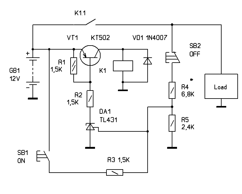

Если "в закромах родины" найдётся советский транзистор КТ502 с любой буквой, то прикошачиваю очередную схему. Вообще-то при таком сопротивлении обмотки, реле можно включить прямо в цепь анода микросхемы TL431. Но между анодом и катодом падает примерно 1,8 В, и реле может не хватать напряжения для надёжного срабатывания. Поэтому лучше с транзистором.
deep_discharge_relay.gif [7.93 KiB]

Хотелось бы все же услышать мнение о моей представленой чуть выше схеме, которую и собирался изначально использовать (детали есть :) ). Содрана частично с индикатора разряда в инете (например http://prostoshemes.narod.ru/ind/indrazr.htm) . Моделировал ее в Electronics Workbench 5,12 вроде работает. Сильно прошу не ругать т.к. начинающий. Вопрос к Барсику: питание схемы хочу сделать после контактов реле, т.к. есть реле :), при просадке напряжения на аккумуляторе желательно полное отключение. Не будет ли ваша схема включаться при повышении напряжениия после снятия нагрузки из-за броска напряжения при отключении и более высокого напряжения на аккумуляторе без нагрузки? Сильно прошу не ругать т.к. начинающий. :oops:
СообщениеДобавлено: Вт мар 27, 2007 16:16:16
Карма: 28
Рейтинг сообщений: 267
Сообщений: 3459
мышонок, спасибо за инфу по КР1171СП, а то меня доканывает советская элементная база - фиг найдёшь по ней информацию.
ser писал(а):
Хотелось бы все же услышать мнение о моей представленой чуть выше схеме...
Если правильно прилепите кнопку, то вроде должно работать. Но есть замечания.
1. Резистор в базе третьего транзистора (КТ972А) не нужен.
2. Транзистор КТ972А я никогда в лапах не держал, но, судя по справочнику на http://www.qrz.ru/reference/kozak/bipol/bih27.shtml это, похоже сборка из двух транзисторов по схеме Дарлингтона (если кто знает точно, поправьте). Между базой и эмиттером будет не меньше 1,4 вольта. Т.е. напряжение на реле будет будет всегда меньше, чем напряжение на батарее, как минимум, на эту величину.
3. Всё по тому же справочнику, транзистор КТ972А имеет коэффициент передачи тока больше 750. Можно всё сделать на нём одном, если реле включить в коллектор, а на базу повесить такой же делитель напряжения, как на первом транзисторе, только уменьшить номиналы в 10 раз.
Если речь идёт о тех схемах, которые я давал, то полное отключение как раз и происходит. Несмотря на то, что транзисторы подключены непосредственно к батарее, в выключенном состоянии они ничего не потребляют. Мой мультиметр, который чует 0,1 мкА, показывает строгий ноль.
Нет, не будет. Датчик напряжения и батарея разделены ключом (или контактами реле) как только ключ выключится, датчик напряжения оказывается отключённым тоже, и глубоко параллельно, что там происходит с батареей.
Да, совсем забыл. BD140 подойдет.
