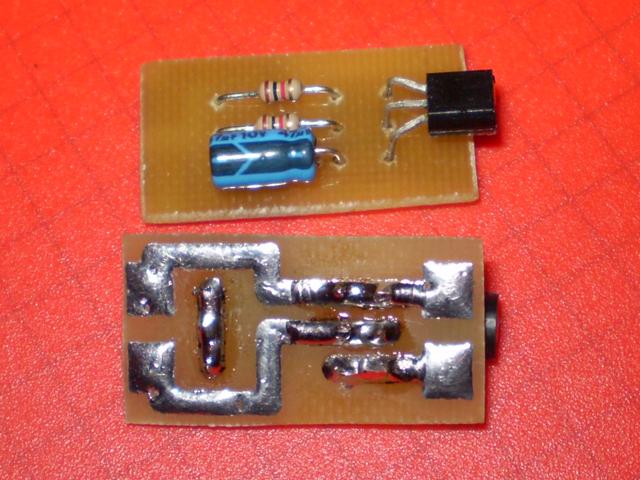

Привет всем! Повторил конструкцию http://radiokot.ru/circuit/audio/amplifier/40/ и весьма польщен. Вот небольшой фотоотчет. Всем советую.

Вот печаточка, кому не лень такую маленькую плату повторять в ЛУТ

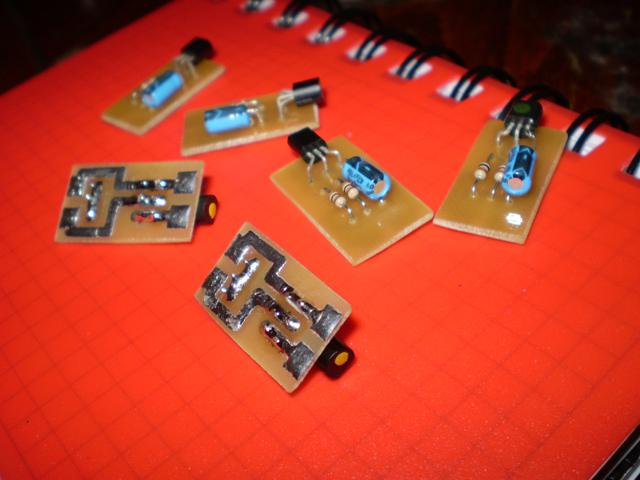

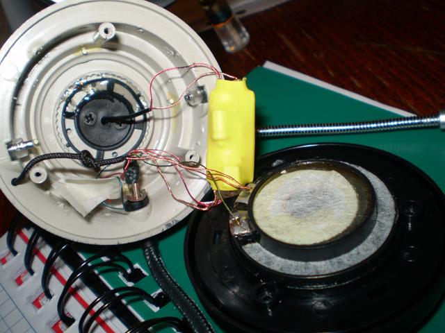

Да, глухо как в танке. Неужели никто не собирал эту конструкцию? Более 100 просмотров и ни одного комментария
У меня усилитель пользуется успехом. Сейчас всем друзьям собираю. Вот еще немного снимков, но покачественнее.
- Вложения
- В неоднократном повторении
- (48.48 КБ) 30508 скачиваний
- Общий вид со стороны дорожек и со стороны деталей.
- (69.28 КБ) 30207 скачиваний
- Две платки. Которая больше - опытный образец (дорожки процарапанные а не травленые, большие габариты) Котороя меньше - окончательный вариант.
- (43.47 КБ) 3511 скачиваний
- Платка обтянута термоусадкой перед сборкой наушников.
- (69.65 КБ) 28915 скачиваний
