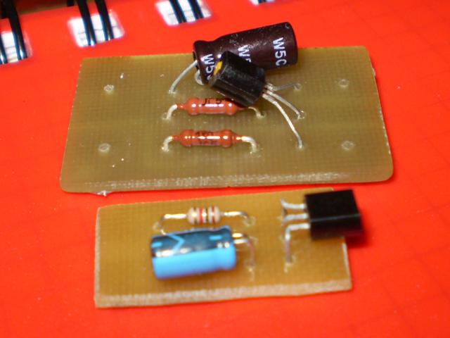

Привет всем! Повторил конструкцию http://radiokot.ru/circuit/audio/amplifier/40/ и весьма польщен. Вот небольшой фотоотчет. Всем советую. 8)
Автору отдельное спасибо :beer:

Вот печаточка, кому не лень такую маленькую плату повторять в ЛУТ

Да, глухо как в танке. Неужели никто не собирал эту конструкцию? Более 100 просмотров и ни одного комментария :o
У меня усилитель пользуется успехом. Сейчас всем друзьям собираю. Вот еще немного снимков, но покачественнее.

Комментарий к файлу: Две платки. Которая больше - опытный образец (дорожки процарапанные а не травленые, большие габариты) Котороя меньше - окончательный вариант.
PCB-2.jpg [43.47 KiB]
Комментарий к файлу: Платка обтянута термоусадкой перед сборкой наушников.

Всего существует 3 разновидности схемы
1 - первоначальная с усилением около 10 http://radiokot.ru/circuit/audio/amplifier/40/
2 - двухтранзисторная с усилением около 30 Схема
3 - упрощенная двухтранзисторная с усилением около 20-30. Картинки Схема-печатка
Транзисторы для схем n-p-n - КТ3102, BC546, BC547, BC548, BC846, BC847, BC848, p-n-p - КТ3107, BC556, BC557, BC856, BC857
Усиление определяется параметрами транзисторов (усилением по току) и звуковой карты (резистором). В двухтранзисторных схемах усиление может регулироваться эмиттерным резистором и достигать 100 и более единиц. Для увеличения усиления эмиттерное сопротивление нужно уменьшать.
Шум мало зависит от типа транзисторов и определяется транзистором в микрофонном капсюле.
Схема чувствительна к помехам сети, блока питания и т.д. Требует обязательного применения экранированного кабеля, а так же обязательной экранировке всей схемы фольгой с последующем соединением этой фольги только в ОДНОЙ точке с землей микрофона или экраном кабеля. Соединение и с тем и с другим одновременно недопустимо.
В двухтранзисторной упрощенной схеме различны номиналы резисторов, через которые подключен микрофон. Резистор сопротивлением 2 килоома должен подключаться к конденсатору и разъему, резистор 1 килоом - между конденсатором и капсюлем. На печатке они перепутаны, ориентироваться нужно на фото.
Рекомендую собирать последнюю схему, как обладающую повышенным усилением, линейностью и простотой. Усиление можно подобрать эмиттерным резистором.

S.Bash писал(а):
Возник вопрос! Почему при включении микрофона с усилителем улавливает какую-то радиоволну? Что сделано неправильно?
См. последннее предложение в статье. Нужно экранировать схему от помех.
Я соединял микрофон с компьютером экранированным кабелем. Причем экран кабеля был соединен только в разъеме, на другой стороне он оставлен свободным и обрезан для исключения случайного контакта. К капсюлю подключались 2 внутренних провода экранированного кабеля. Вся схема, выполненная навесным монтажем на капсюле, обернута сначала бумагой, для изоляции экрана кабеля и элементов схемы, а потом фольгой от шоколада. Сам капсюль обернут бумагой не был, но он был обернут фольгой - так обеспечивается контакт фольги с корпусом капсюля (только с корпусом - не с экраном). Фольга закрывает боковую поверхность цилинра капсюля, всю схему и начало экрана. Фольга имеет контакт только с капсюлем!
Без такого экранирования у меня микрофон ловил сетевой фон.
Относительно неэкранированного кабеля - не знаю не пробовал. Но 3-4 сантиметра схемы и проводов кабеля, торчащие без экрана, ловили помеху 50Hz.

nzerg писал(а):
ПОдскажите чем заменить kt3102, в наших краях не продают такого :cry:
bc546b bc547b bc550 bc846b bc847b
вообще практически любой малюмощный кремниевыйi npn коэф передачи >100

nzerg писал(а):
А мощность сопротивлений не указана (
подскажите пожалуйста
напряжение там не превышает 3 вольт. Сопротивление - 1 кОм. мощность U^2/R=3*3/1000=9mW и это абсолютный максимум. Так что можно ставить любые.
0.125 с выводами наиболее подходящие для навесного монтажа.
Я использовал 0805 smd. Если навесной монтаж - то нужно обязательно использовать выводные, smd отваливаются от тряски. Для SMD нужна плата.
Не знаю что такое коллцентр. Но нужно иметь ввиду что у этого усилителя есть искажения - плата за простоту.
