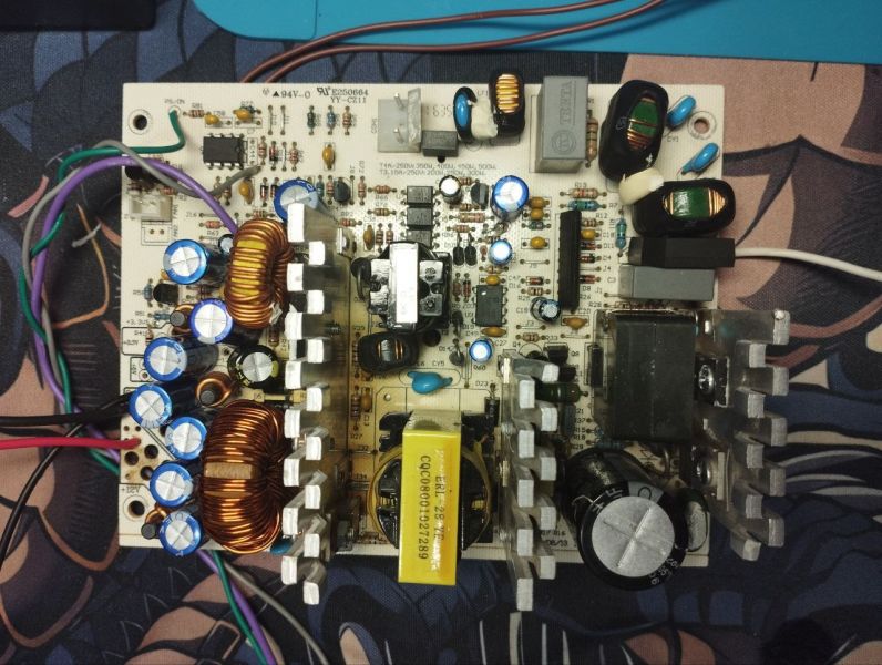

Имеется в наличии ИБП ATX 650 W (по заявлениям изготовителя) модель платы 94V-0 E250664 YY-CZ11. Имеется схема, очень схожая, но чуть-чуть обозначения на шелкографии отличаются.
Схема: https://forum.cxem.net/uploads/monthly_ ... 01fb10.jpg
Фото: Изображение
Анамнез:
Долгое время он стоял в компе и работал, потому у него заклинило кулер, сколько он так работал неизвестно, потом поставил новый кулер и он проработал еще месяц-два, а затем просто не стартанул однажды. Разбираться было некогда и он отправился пылиться на полку. А сейчас пришла мне в голову мысль сделать из него ЛБП, и к слову, хоть я дружу с физикой, и даже учу детей, я совсем не силен в схемотехнике, поэтому попутно осваиваю что да как. Первый осмотр выявил пару вздутых конденсаторов, которые были успешно заменены, БП так и не стартанул и с тех пор уже 2 месяц я ковыряю его вдоль и поперек, изучаю работу схемы и т.д.
К чему я пришел:
Все диоды, сборки и мосфеты выпаивались и проверялись мультиметром (в режиме проверки диодов).
Все электролиты были заменены на новые от jb (кроме 400 В).
Супервайзер ST9S313. PG отсутствует, но если принудительно замкнуть FPO на GND, то все "прекрасно" работает. Костыль конечно, но меня не покидала мысль о том, что у меня нет PG из-за превышения пульсаций. Попутно обнаружил, что сильно вскипает за секунды дроссель по +12 -12 +5 В, было обнаружено межвитковое замыкание, дроссель перемотан с тем же количеством витком но меньшим сечением (пока больше 50 Вт нагрузки не даю, потом намотаю как полагается)

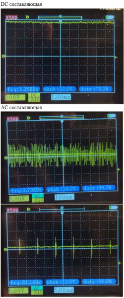

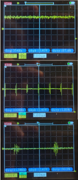

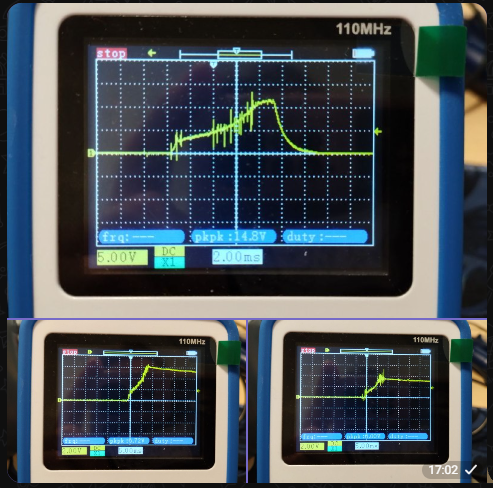

12В, 5В и 3.3В в режиме запуска. Что за каша на заряде конденсаторов?
12В во включенным состоянии. Что-то непонятное торчит вовсю. 3.4 В размах, недопустимо.
Катод диодной сборки. Кажется так быть не должно.

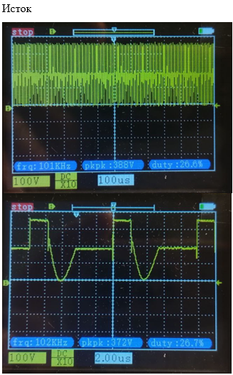

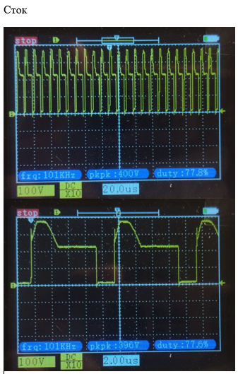

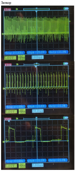

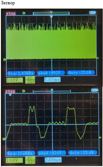

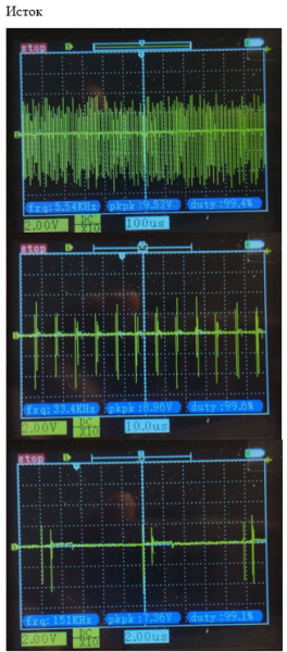

Затвор \ сток \ исток мосфета Q2 (SVF840F)
Затвор \ сток \ исток мосфета Q3 (SVF840F)
Эти пикушки они везде. Откуда эта срань лезет?

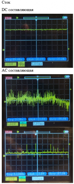

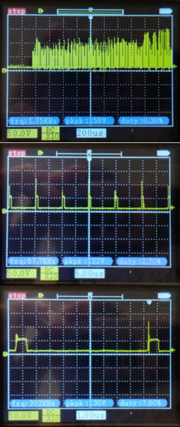

Осталось посмотреть конденсатор 400В. И вот же они, я не сразу заметил большой размах напряжений на этом конденсаторе визуально смотрелось хорошо, пока не включил режим АС.
Вопросы к знатокам:
1) Ошибкой было не поменять этот конденсатор или все же причиной этого высокочастотного шума является что-то иное? может керамика?
2) А может это вообще нормальный режим работы ИБП, а я себе все придумал, но почему тогда супервайзер не дает PG?

Может, это он, корректор, и "гадит"?

Мысли о корректоре мощности у меня тоже были, как бы только убедиться в этом или обратном? К сожалению моих знаний явно не хватает в этой области xDD. Можно сказать я тут котёнок!

2. Сигналы на затворах по форме вроде правильные, Q2-двухполярный, Q3- однополярный, но там помимо несущей ещё и паразитная частота присутсвует,
это видимо пульсации по питанию контроллера, т.е. надо смотреть в сторону дежурки, кмк.

PSB, до перемотки дросселя картина была идентичная, только дроссель греться перестал. конечно может быть индуктивность была сильно занижена из-за межвитковых замыканий, а после перемотки стала занижена из-за меньшего сечения провода. Но что-то мне подсказывает, что это не гирает роли, т.к. данный шум прослеживается от самого высоковольтного электролита. (вероятно и вправду так себя ведет корректор мощности). Пощупаю на днях питание шимки.
