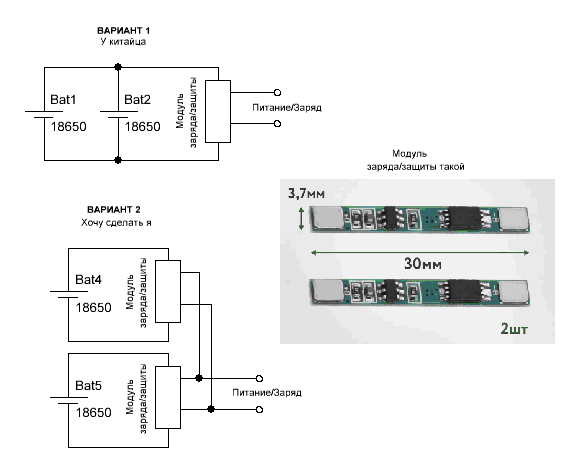

Друзья! Ковыряю китайскую колонку. Решил «модернизировать» схему питания. Для повышения мощности аккумулятора китаец сделал так (вариант 1). Я хочу переделать – Вариант 2. Что смущает? Заряд и питание на одном проводе. Не станут ли аккумы в простое заряжать друг друга при таком включении. Ну и в принципе – стоит ли делать вариант 2?

для двух одинаковых (одна партия, минимальное отличие в параметрах) элементов балансировка не обязательна, вполне нормально использовать вариант 1, если у него есть контроль температуры.
для неодинаковых элементов балансировка обязательна, хотя бы как вариант 2.

Зачем их при параллельном соединении балансировать? Уровнять перед соединением и всех делов. Ток-то там ведь безопасный для одной банки, значит хоть сто параллельно не пострадают. Заряжаться только будет пропорционально дольше.

Вроде как балансировка – это правильный путь – аккумы у меня неизвестного происхождения и износа, потому в целом я склонен к варианту 2. Но меня смущает одна линия для зарядки и питания… Ну например ситуация: подключено зарядное, один аккум зарядился полностью – второй нет. Что произойдет? Заряженный аккум начнет выдавать напряжение в общую линию, но на линии сейчас 5В от зарядного, в акуме 3,7-3,2В.

Они параллельно, на них же одинаковое напряжение. Куда их балансировать, чтобы что? А та платка с фотографии судя по всему просто защитная. Никакого зарядного там не вижу. 5 Вольт туда подавать нельзя.

Почему напряжение одинаковое, типа если их запараллелить установится некое среднее значение, это да, но аккумы неизвестного износа, возможности подобрать одинаковые по характеристикам нет. Даже сейчас текущий вольтаж у них разный. Если НЕ делать балансировку – заряд будет выполняться неравномерно: какой то аккум будет уже заряжен, а какой то недозаряжен, а плата зашиты будет считать что в целом все нормально. В итоге деградация рабочего вещества и емкость аккумов будет падать, ну или как vlasovzloy заметил, будет бабах, потому что плата не вовремя отключит заряд. Поэтому балансировка. Вот только нюансы…
Насколько я понимаю, эта плата и есть по суди зарядное, которое отключит аккумы от линии питания при напряжении на клеммах, по моему 4,2В (признак окончания заряда)…

Нюанс в том, что напряжение на параллельно соединённых банках будет одинаковое. Плата защиты смотрит за напряжением. И заряд они возьмут согласно своим возможностям. Выровнять по напряжению нужно до соединения, дальше они разберутся сами. Если не превышать безопасные токи для самой дохлой банки, то всё будет гарантированно хорошо.

Ну а по существу вопроса… В общем случае, при данной постановке задачи (если исключить подбор аккумов по характеристикам) лучше делать балансировку и заряжать каждый аккум отдельно. Это продлит срок службы батареи, тем более что схемы защиты есть в наличии. Субъективно.

надо отличать плату защиты от платы ЗАРЯДКИ с защитой (есть зарядки и без защиты, где только одна мкс ТР4056), плата зарядки ограничивает ток заряда в отличие от платы защиты, которая его НЕ ограничивает...при параллельном соединении выходов плат защиты (или зарядок с защитой) однозначной работы защиты ожидать трудно, поскольку с другого аккума будет приходить напряжение, восстанавливающее открытое состояние защиты...защита для одного аккума отключает выход навсегда до подключения внешней зарядки

У ТС на фото платы на DW01 с транзисторной сборкой 8205A. То есть, только защита.

matrex писал(а):Насколько я понимаю, эта плата и есть по сути зарядное
нет
