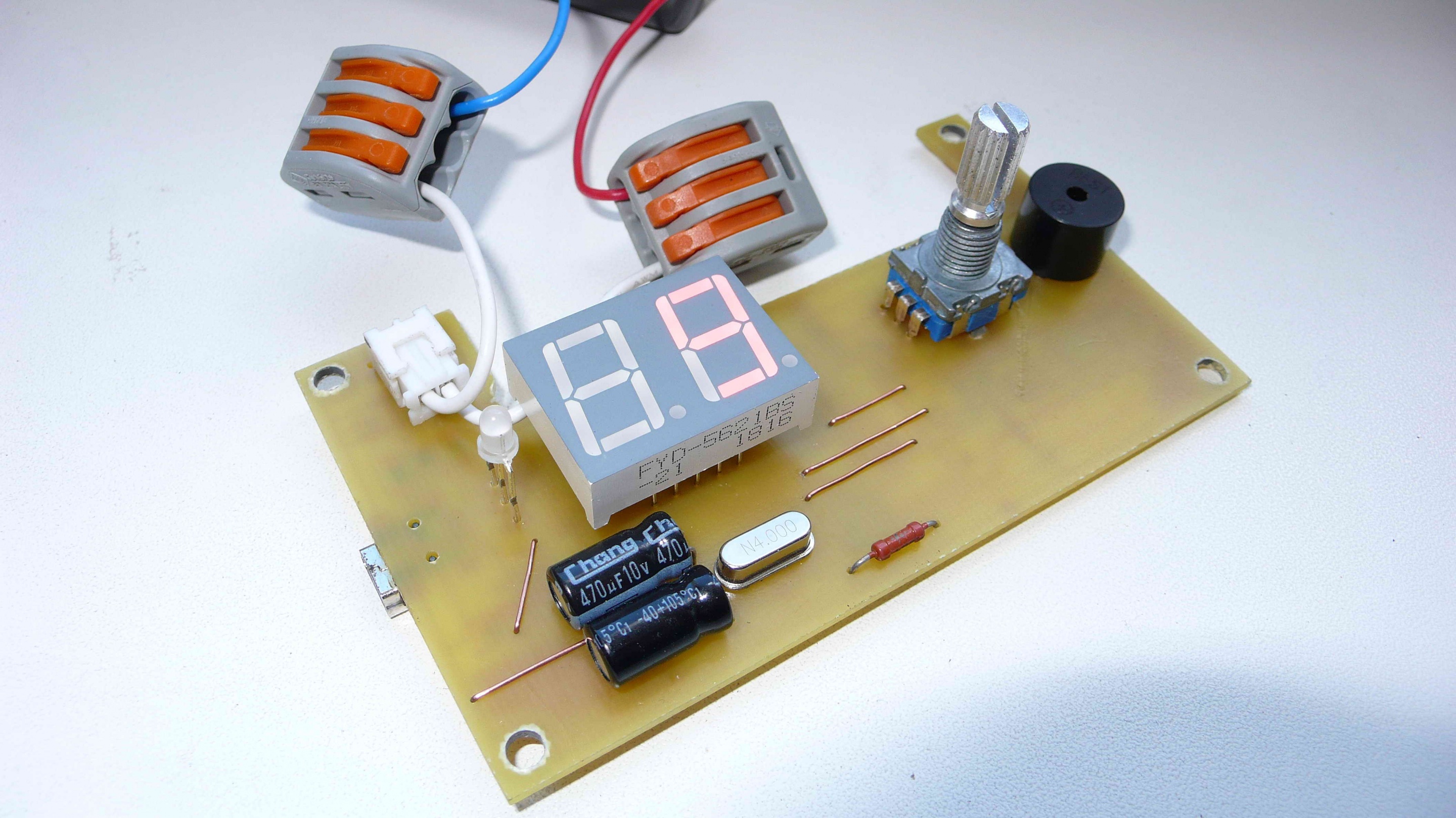

Добрый день! Собрал этот таймер с питанием от Li-Ion. Плата односторонняя, под корпус https://aliexpress.ru/item/100500252289 ... 1621884134
Получилось так:
https://img.radiokot.ru/files/119287/2ivk934yka.jpg
https://img.radiokot.ru/files/119287/2ivk921mc4.jpg
https://img.radiokot.ru/files/119287/2ivk90vyoq.jpg
https://img.radiokot.ru/files/119287/2ivk8zrp71.jpg
https://img.radiokot.ru/files/119287/2ivk8xrp4r.jpg
Файл платы выложу чуть позже, он на другом компьютере :o

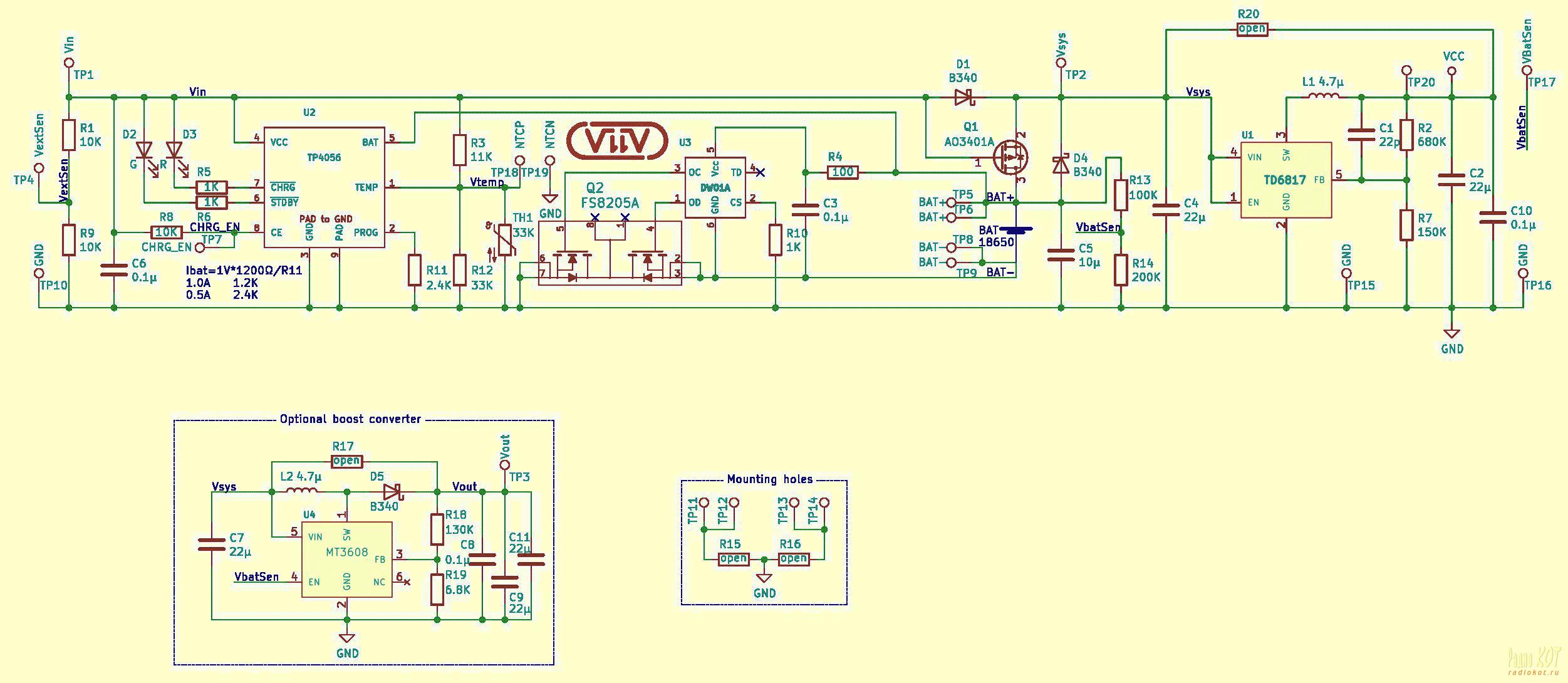

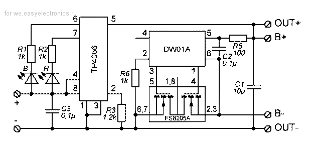

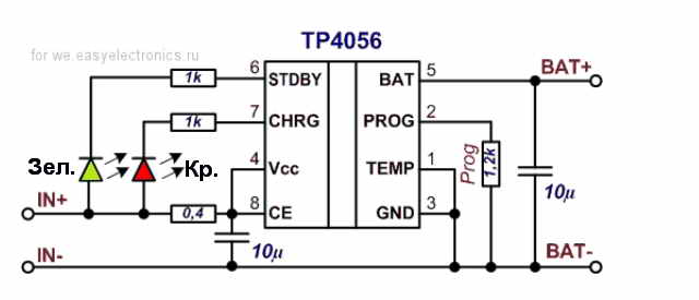

По просьбе victor60: схема зарядки для Li-ion, контроль разряда и схема подачи питания во время зарядки аккумулятора:
Зарядка и контроль аккумулятора согласно даташитам на микросхемы, можно использовать готовый китайский модуль. Схема подачи питания - из статьи на радиокоте. Использовано нестандартное включение р-канального транзистора. И не забываем резистор R3+R12.
Развязка питания.jpg [240.3 KiB]
защита АКБ.png [10.42 KiB]
зарядка Li-Ion на ТР4056.jpg [16.62 KiB]
