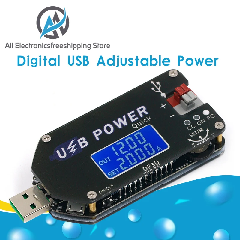

Тем не менее, я также пробую через USB POWER подавть 5В и до 1А поднял.
Срабатывает ограничение по току.
Напряжение всё равно падает до 3В с небольшим.

Так и не понятно от какого источника запитываешь ?
Сообщения: 53
Зарегистрирован: Чт июл 31, 2014 17:20:46
Сообщение BaNru »
otest
https://aliexpress.ru/item/4001205572627.html
