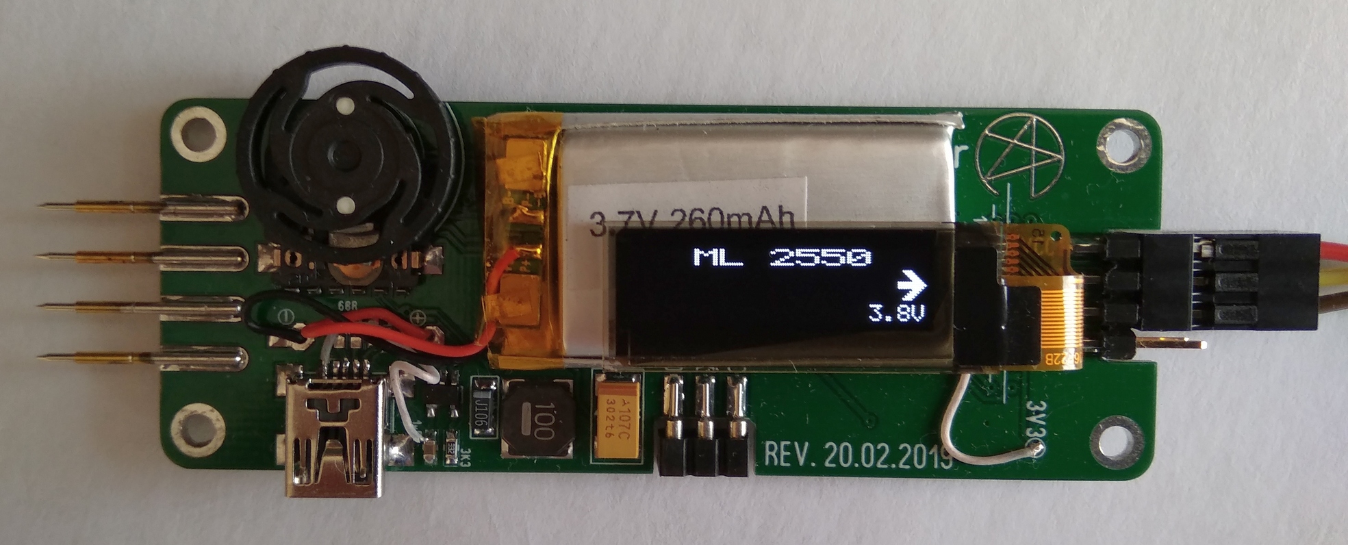

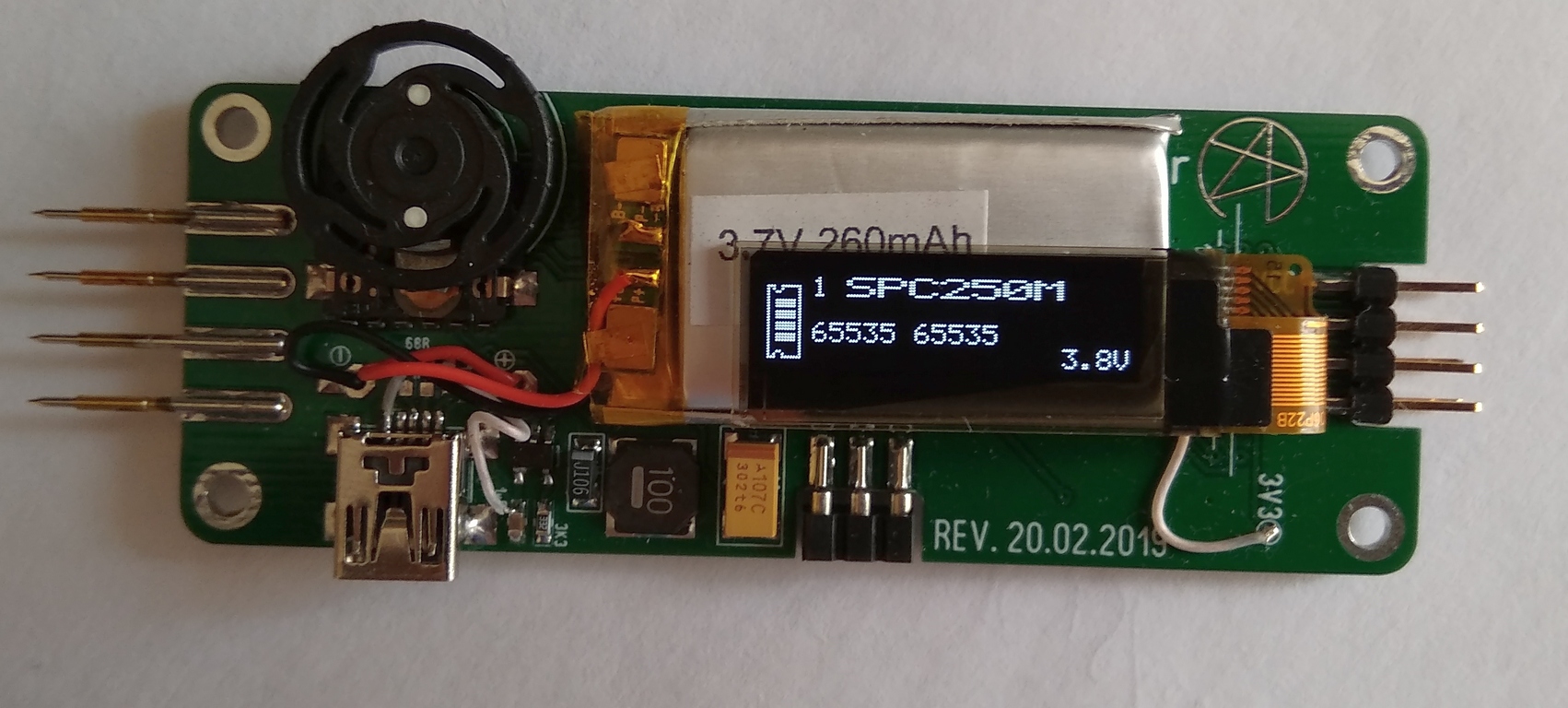

Ссылка на статью тут.
Для тех, кто не внимательно читает: Включение только при "длинном" нажатии на колесо энкодера (около 1 секунды) - поэтому при подачи питания устройство не запустится. Запуском устройства будет свидетельствовать работающий DC-DC (будет светиться светодиод HL1).
Энкодеры EC11 и EVQWKG007 не взаимозаменяемы (отличается алгоритм работы), маловероятно что заработает без модификации прошивки (нельзя будет выбрать чип)
Для чипов 4200/3119/2550 установлен объем в 8к
Фото:
СпойлерИзображение Изображение Изображение Изображение Изображение

Видел - все доступно и без проблем можно собрать, но громоздко получается на 1602 дисплее, да и пользователю нужно самому следить за распиновкой чипов.
Захотелось поминиатюрнее девайсик и чтобы не следить за распиновкой и типом м/с eeprom, ну и автоопределение дампа чипа получилось реализовать (без проблем можно зашить другой дамп, но выбрать можно только тот, который подходит для данного чипа, т.е. не нужно прокручивать всю базу)
На данный момент для 88меги (почему 88, а не 8: = больше совместимости с 328) занято чуть меньше 70% и может прошить 27 дампов (только с повышенной емкостью, если для какой-то модели не прокатит, то нужно будет добавлять дамп отдельно для нее, т.к. выяснилось, что в прошивке принтера(МФУ) RICOH есть контроль на макс значение ресурса в чипе). В данный момент переписываю базу и алгоритм работы с ней, что позволит еще уменьшить объем почти на 10% (т.е. не проблема затолкать еще "сотню дампов", хотя уже забит весь модельный ряд RICOH)
Вот еще немного фоток:

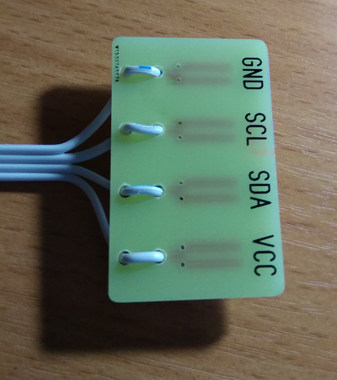

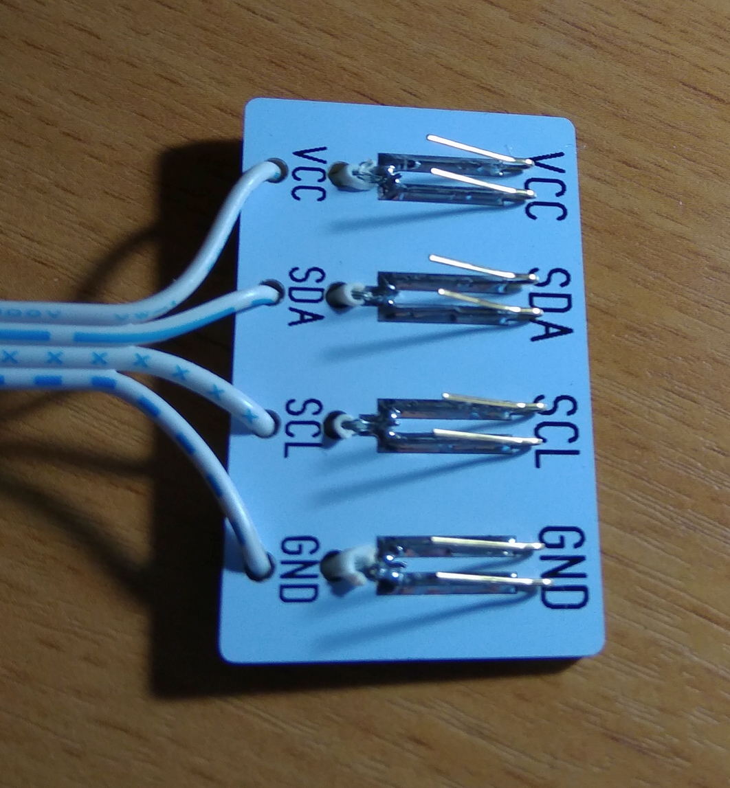

и вариант моего адаптера для 4200/3119:
контакты использую от разъема для витой пары из убитой материнки или роутера
