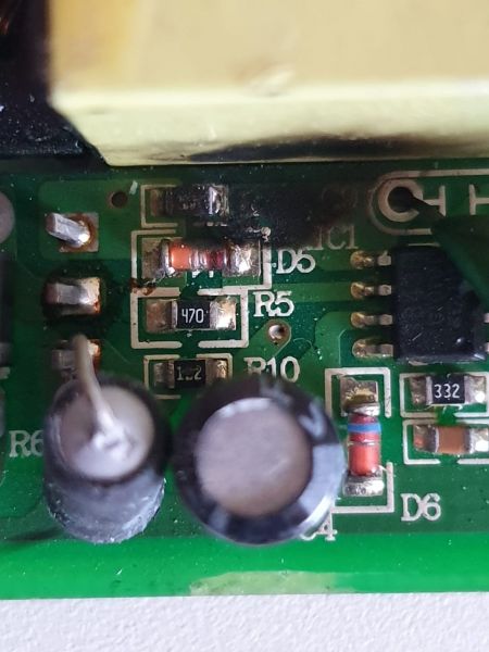

Есть, точнее был, блок питания Rolsen RPA-70 220V AC - 12-24V DC.
Грелся прилично, но работал, хотя недолго. В один прекрасный момент сгорел.
Вскрытие показало вот такую картину:
Сгорел резистор (на фото под мощным транзистором и диодом).
Восьминогая микросхема внизу UC3843AN.
В интернете нашел чем-то похожую схемку, на ней сгоревший резистор обозначен как R11:
Есть ли вероятность того, что резистор сгорел тупо от перегрева или дефекта в нем, а сам транзистор жив?
Если это не так, то какой посоветуете поставить транзистор на замену т.к. маркировки на нем никакой нет?
Что еще могло умереть?
Спасибо.

newbiecat писал(а):Есть ли вероятность того, что резистор сгорел тупо от перегрева или дефекта в нем, а сам транзистор жив?
Нет, такой вероятности нет. Так же нужно проверить R4, R10 и саму микросхему. Так же все электролиты. Транзистор что то типа 3n60-5n60.

Господа, спасибо большое за ответы, к сожалению не смогу внести ясность в развернувшуюся дискуссию т.к. вчера выбирал из имеющихся в магазине в наличии 4n60 и 10n60 и с разницей в один рубль в большую сторону победил 10n60.
Сегодня поменял сгоревшие резистор 0,27 Ом и 10n60, собрал блок, воткнул в розетку, ожидая увидеть рабочий блок, либо фейерверк, но ни того, ни другого не получилось. Беглый анализ показал, что, сгорел предохранитель (на фото слева, F1, рядом с гнездом на 220V). Когда сгорел - раньше или сейчас не знаю, не проверял его раньше. На этой позитивной ноте решил отложить дальнейшие эксперименты до понедельника.
Должен ли 10n60 был заработать в этой схеме, если бы был цел предохранитель и предположить, что больше ничего не сгорело?
На какой ток поставить предохранитель на замену?
Спасибо.

Предок там стоит обычно на 2А. Но вам надо ещё обязательно проверить резисторы R4 и R10.
musor
Сообщения: 39197
Re: Ремонт универсального БП 12-24V на UC3843
Сообщение musor »
свероятностью 99% дохлые 2 диода в мосту и сама шимка +мжет чето из обвязки погорело
полный тупизм обнаружиф дохлый ключ и пыр менять ключ не провериф все осталное клю actulf горит вместе с шим тем боле если згорел стоковый рез

Телекот правильно сказал с самого начала, скорее всего ШИМку вынесло вместе с ключом. Если бы послушали его, то возможно что всё уже работало бы. Из моей практики - ни разу при пробитом ключе ШИМ контроллер не выживал

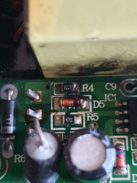

Всем привет. Дабы не создавать новую тему, спрошу тут.
Сгорел похожий Универсальный БП плата LD-AC100W , на шим UC3843B.
Помогите определить номиналы сгоревших элементов на блоке питания - R4 (1002 или 2001)?, R10 (102)?, стабилитрон D5 в корпусе SOD80 ?, D6 диод или стабилитрон, какой номинал?
D5 если точно не определить, пойдет-ли 20v или 36v? и D6 примерно?
