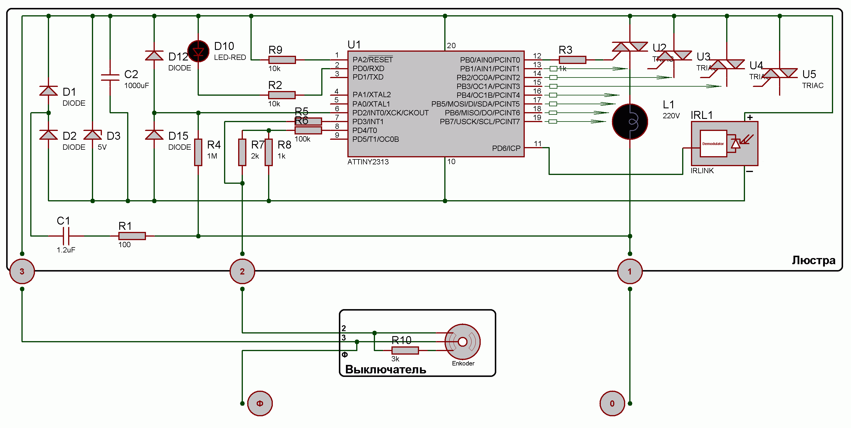

Сообщение Valer-ka »
Большое спасибо, что дали ссылку на тему форума в статье!
Глядя на схему появились такие вопросы:
1-номинал R5, D3
2-что такое 1, 2, 3 в кружочках
3-куда ведёт стрелка от D1
4-что за устройство подключено к выводу 11 микроконтроллера
А минусуют скорее всего за оформление. Голый текст без картинок (схемы) тяжело читать.
Сообщения: 110
Зарегистрирован: Ср сен 17, 2008 09:00:34
Откуда: Украина
Сообщение evgeniy1957 »
Здравствуйте! А зачем фазный провод идет на общий провод схемы, это такая фишка?
И раскройте пожалуйста секрет для чего тут энкодер, по описанию не ясно.

наконец загрузилось (ответить не мог изза плохого инета) r5- 100k (эти резисторы R5, R6 нужны только для защиты МК если с энкодера по какойто причине 220в прилетит и их сопротивление большой роли не играет ) стабилитрон 5в или около. стрелка - питание МК и ИК датчика. номера - пометки как на печатной плате чтобы знать какой провод куда.
По поводу фазы на общий провод это даже не компромисс, так удобней 1) теперь симисторы отключают лампу от фазы, 2) подстроился под типовую 3х проводную схему электроразводки люстр где нет "0" в выключателе, а к самой плате доступа быть не должно, покрайней мере для неквалифицированного персонала :kill: :))
Ещё схема различает короткие и длинные нажатия как пульта, так и (это было раньше и теперь заменено энкодером) клавиш выключателя - при коротком "вкл" (если свет был выключен) включается одна случайная лампа, а если хоть одна горела то все (при двух коротких просто все :) это сделано чтобы глаза не травмировать) при коротком "выкл" гаснут все, при длительных загораются/гаснут по одной раз в полсекунды примерно. на энкодере полный шаг - вкл/выкл одна лампа, в программе есть делитель для энкодеров с коротким шагом (тогда понадобится несколько шагов для зажжения/выключения одной лампы). Если открыть программу в кодевижн`е все константы в начале кода с описанием.
Добавлено after 15 seconds:
По схеме в протеусе:
левее контроллера U1 сверху вниз-
светодиод обучения, кнопка ресет, D9-светодиодбыл нужен для служебных задач в схеме отсутствует
D12, D15 - ограничение размаха сигнала перехода через 0 (в контроллере тоже есть, но я на них решил не полагаться)
D11- в схеме отсутствует, R7,R8- делитель напряжения ,R5,R6- защитные
R4 - цепь контроля перехода питающего напряжения через 0, кнопка подачи 220В 50 Гц
три кнопки "пульта", U2- "пульт RC5" на его выходе сигнал как на выходе ИК приёмника
правее контроллера U1:
восемь светодиодов - выходы на симисторы (если горит, значит симистор откроется)
D16, D17 и кнопка - генератор помех (раньше розжиг плиты влиял на схему- устранено - это доказательство)
R1,R3,D13,D14,мотор-реализация энкодера, R2- сопротивление на энкодере, осциллограф - для наглядности.
Добавлено after 22 minutes 54 seconds:
иза этого инета по три раза набирать одноитоже приходится (отправка срывается) :kill:
ещё в протеусе не показана цепь питания - два диода, балласт (C+R) и сглаживающая ёмкость.
Добавлено after 36 minutes 10 seconds:
evgeniy1957 прав, это питание микрух (ИК, МК)
энкодер - это вместо димера, только зажигает по одной лампе вместо регулировки их яркости, хорош тем, что не "привязывает" к себе состояние схемы (т.е. можно пультом убавлять а энкодером добавлять хоть до посинения и он никуда не упрётся и вообще будет оставаться в одинаковом состоянии)

Спасибо за подробное разъяснение, теперь все понятно. Хорошее устройство, попробую себе сделать. Только я не уверен, что пульт у меня РС5. :)

когда из протеуса в схему переделывал (убирал лишнее, заменял светодиоды тиристорами) неправильно тиристоры подключил... и сеть вслед за ними :oops:
Схему рисовал после, всё остальное (прошивка, печатка) исправны, по ним себе делал - работает без сбоев
Добавлено after 3 minutes 10 seconds:
Евгений спасибо Вам, что натолкнули, а то смотрю на схему вижу чегото немного не так, подыподверт приходилось с этими симисторами делать, (+-общий, а питание на - ) и не вижу его.

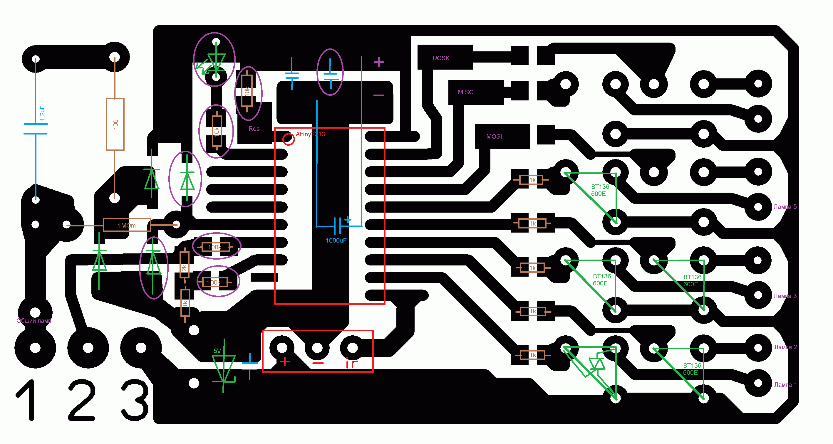

Вот, в качестве извинений нарисовал как на плате детали расположились (это на 5 ламп)
емкости без подписи - керамика
диоды обычные маломощные
то, что обведено лиловым необязательно, но очень желательно
наружную (+) дорожку можно дополнительно усилить проводком (над микросхемой)
конденсатор 1000мкф лежит на микросхеме
симисторы вплотную друг к другу, но они не греются.
надписи лиловым - выхода для ламп и для программирования (нет гальванической развязки - только поочереди :)) .)
Печатная плата с расположением элементов
(86.67 КБ) 864 скачивания

Ещё дополнение: все детали я ставил со стороны меди (дырки не сверлил) чтобы получить ровную поверхность (чтобы на термопистолет внутри люстры приклеить) поэтому если делать монтаж как правильно - у симистора центральную ногу придется подгибать в сторону радиатора (или гнуть как обычно, но боковые), ну и 1000мкф конденсатор тоже можно поставить в дырочки (те что рядом со стабилитроном).
ИК приемник установил не на прямую на плату, а шлейфиком вынес в место где он будет лучше видеть (под натяжной потолок) и изолировал его токоведущие части.
Ещё раз переделал схему - чтобы было видно что "фаза" и "+" общие, убрал одни стрелки, добавил другие, выровнял дорожки...
Ещё раз правленная (надеюсь последний) схема

по энкодеру - направление вращения определяется так: падение напряжения на ноге7 вызывает прерывание, потом, спустя небольшое время снова проверяется нога7 (антидребезг) и нога 8, если напряжения хватило и для её перекючения, то убавляем яркость, если нет - добавляем
попробуй R8 добавить до 2КОм или R7 убавить (у меня изначально R7 и R8 были равны, а R10 равен их сумме так, что при Uпит/2 ножка должна сработать, а при Uпит/4 не должна. но и тинька и протеус завозмущались и я сделал так, как сделал)

замкни для проверки 7 и 8 ноги МК - полюбому убавлять должно.
Добавлено after 1 minute 53 seconds:
7 и 8 ноги! (выше опечатался, но исправил)
Добавлено after 15 minutes 8 seconds:
если стало убавлять - (а напруги у тебя подходящие) замкни проволочиной R6 - у меня в уже собранной люстре его нет, их (R5, R6) ввёл потом, долизывая схему (не комильфо, когда голые ноги на улицу торчат - прилетит какая шальная и нет ноги :))) .) в теории работает, а на практике возможно емкости не дают, если так - поставь туда 1- 10 КОм, потом, всё равно делитель раньше выгорит в случае чего.
Добавлено after 7 minutes 59 seconds:
нагрузочная способность ноги 40ма - это 5,5КОм на 220В но в случае нагрузка ляжет на защитный диод, а он может немного больше => 100к - с большим запасом взяты
Добавлено after 11 minutes 58 seconds:
раз у тебя только добавляет - напряжение на PD4 (8 нога) в нужный момент мало (или мало или не успело вырасти) - потому и прошу крутить в сторону увеличения
Добавлено after 10 minutes 16 seconds:
проверил догадку про 100к в протеусе - начинает сбоить только если на ногу 12nF подвесить, а емкость ноги МК - пикофарады :( ,
